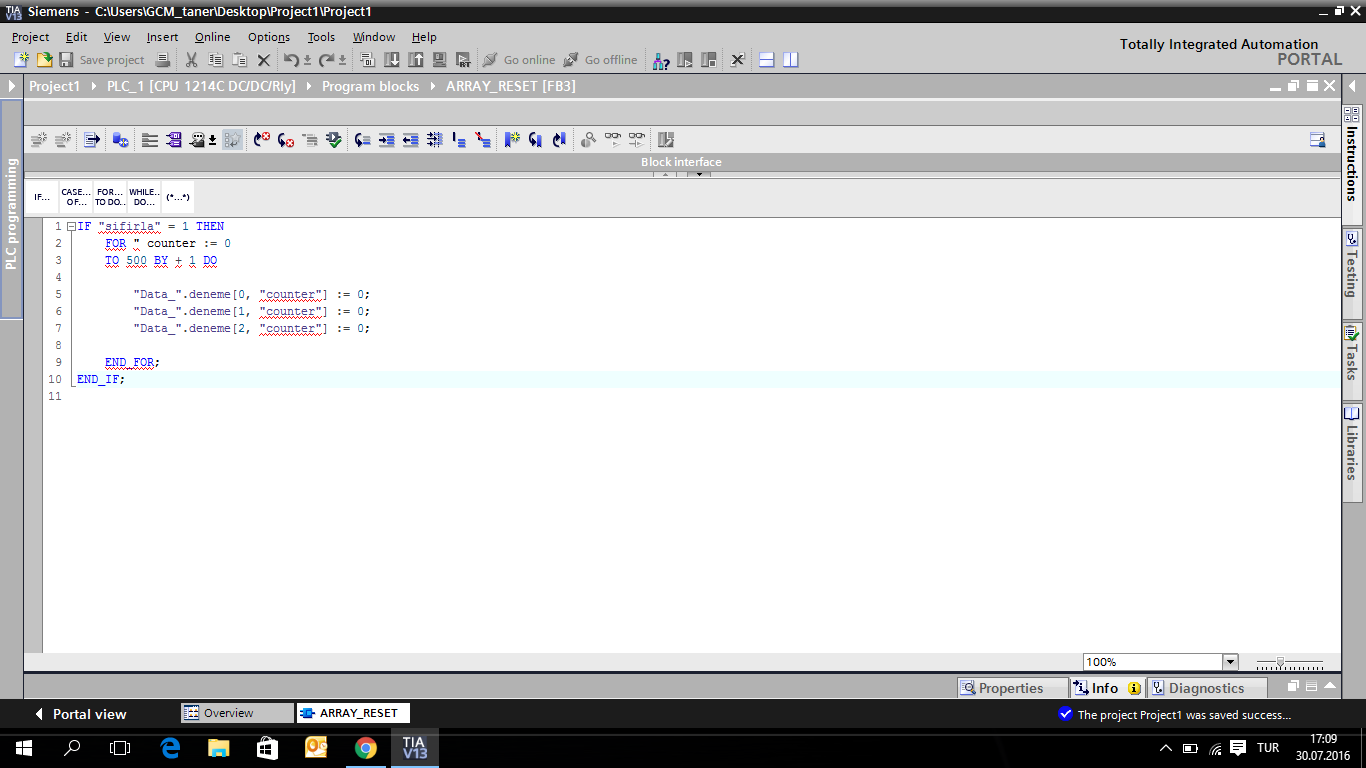

herkese kolay gelsin. ben s71200 de array içindeki verileri resetlemek (sıfırlamak) istiyorum.bunu yapabileceğim bir komut varmı .
IF "sifirla" = 1 THEN
FOR "counter := 0 TO 500 BY +1 DO
"tabanca".atesle[0, "counter"] := 0;
"tabanca".atesle[1, "counter"] := 0;
"tabanca".atesle[2, "counter"] := 0;
END_FOR;
END_IF;
belki işinize yarar. burada tabiki counter kısmı siliniyor.
teşekkür ederim.buradaki tabanca db ,,,ateşle ise db içindeki array oluyor sanırım
bu plc dili konusunda pek iyi değilim. programı compile ettiğim zaman hata verdi. yardımcı olur musunuz.sifirla ve counter i nereyeyazacağım ve data tipleri ne olacak.

sifirla : bool;
counter : int;
FOR "counter" := 0 TO 500 BY +1 DO
END_FOR;
END_IF;
tag'a sa klik yapıp "define" diyebilirsiniz
