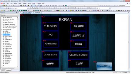

şekilde görülen operatör panelindeki darbe sayısını 100 olarak giriyorum. (vd100 hafıza alanına 100 değerini gönderiyorum). plc programında tanımlı olan vd100 değerine 100 değerini atamış oluyorum dolayısı ile.oradan da mov_dw ile smd72 ye 100 değerini göndermesi gerekli doğal olarak ancak çıkışa baktığımda 200 darbe veriyor. sıkıntı burada. ben 100 değerini girdiğimde 100 darbe üretmek istiyorum.
operatör paneli easywiev MT8100İV ayarlar sayfası
