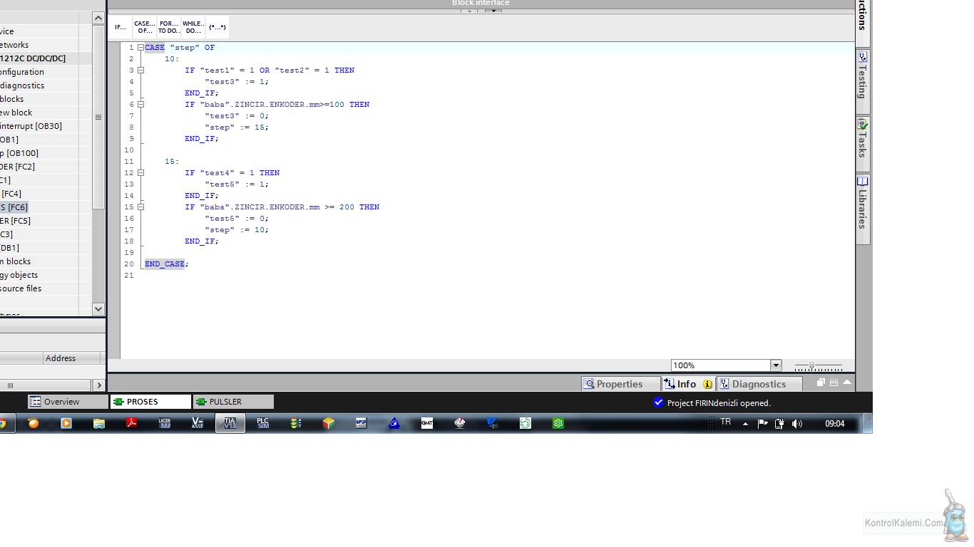

iyi günler
case of ile atlamaya çalıştım ama doğru mu yaptım emin olamadım
kusura bakma kardeş ama ben burda hiç bişey anlamadım.
1- step değişkenini 10 yapan nedir. ilk değer 10 olmadığı için hiç bir case'e girmez.0dan başlatmalısın.
2- encoder değerin 200ün üzerinde olursa bir o case bir bu case yapıp durur programın.öylesine yaptım desen bile biraz daha dikkat etmen gerekir.zira hatanı göremezsin.
bence ilk defa case kullanıyorsun. bir örnek yazayım hemen.
CASE step OF
0:
IF encoder.mm >=100 AND encoder.mm<=200 then
step:=1;
END_IF;
1:
IF encoder.mm >200 then
step:=2;
END_IF;
2:
test2:=true;
END_CASE;
yaz özelden napmışın gene paskal dili çökmüş :oops:
genç22 ilk defa scl projem bitti yolluyorum begencen mi bakalım:)
hadi hayırlısı
