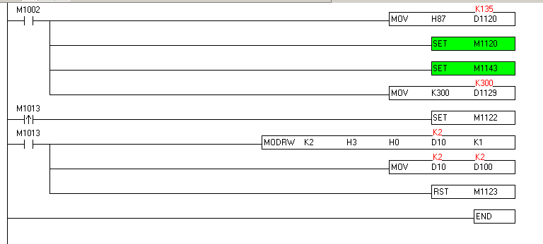

Merhaba tekrar, dediğiniz gibi değiştirdim ancak bi değişiklik olmadı.
Son resimdeki kod ile önceki mesajda yazılan kod aynı değil.
Son resimde modrw komutu rst m1123 ile aynı anda aktif olur. Problem yaşarsınız.
Bir önceki resimde bulunan kod üzerinde dediğim değişikliği yapıp deneyin.
Bu arada fırsat bulabilirsem rtu bir cihaz ile kod denemesi yapıp çalışan kodu eklerim. Tekrar edeyim; fırsat bulabilirsem...
