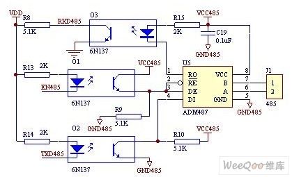

Merhabalar, rs485 transistör çıkışlı kart tasarlamak istiyorum bilgim var çizim de yaparım fakat hangi chiplerri kullanıcam nasıl yapıccam bilgim yok adımları anlatabılecek veya yol gosterebileceek var mı

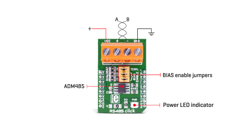

ADM487 ile yapılan RS485 devresi.
Entegre SMD olarak ülkemizde bulunuyor.

Bu iş için iyi bir programlama dili bilmeniz gerekir.Rs485 chipleri sadece data transferinde kablolara binecek parazitleri minimize etmek için üretilmiş çiplerdir.
Sizin istediginizi yapabilmek için bir microişlemci kullanmak ve modbus üzerinden rs485 chipleri ile plc ye baglanmak gerekir.
Modbus haberleşme protokoludür;Plc ile diger aygıtlara bilgi gönderip almakta kullanılır.
Yani sözün kısası öyle hazır bir chip ile o dediginizi yapma imkanınız yok.
