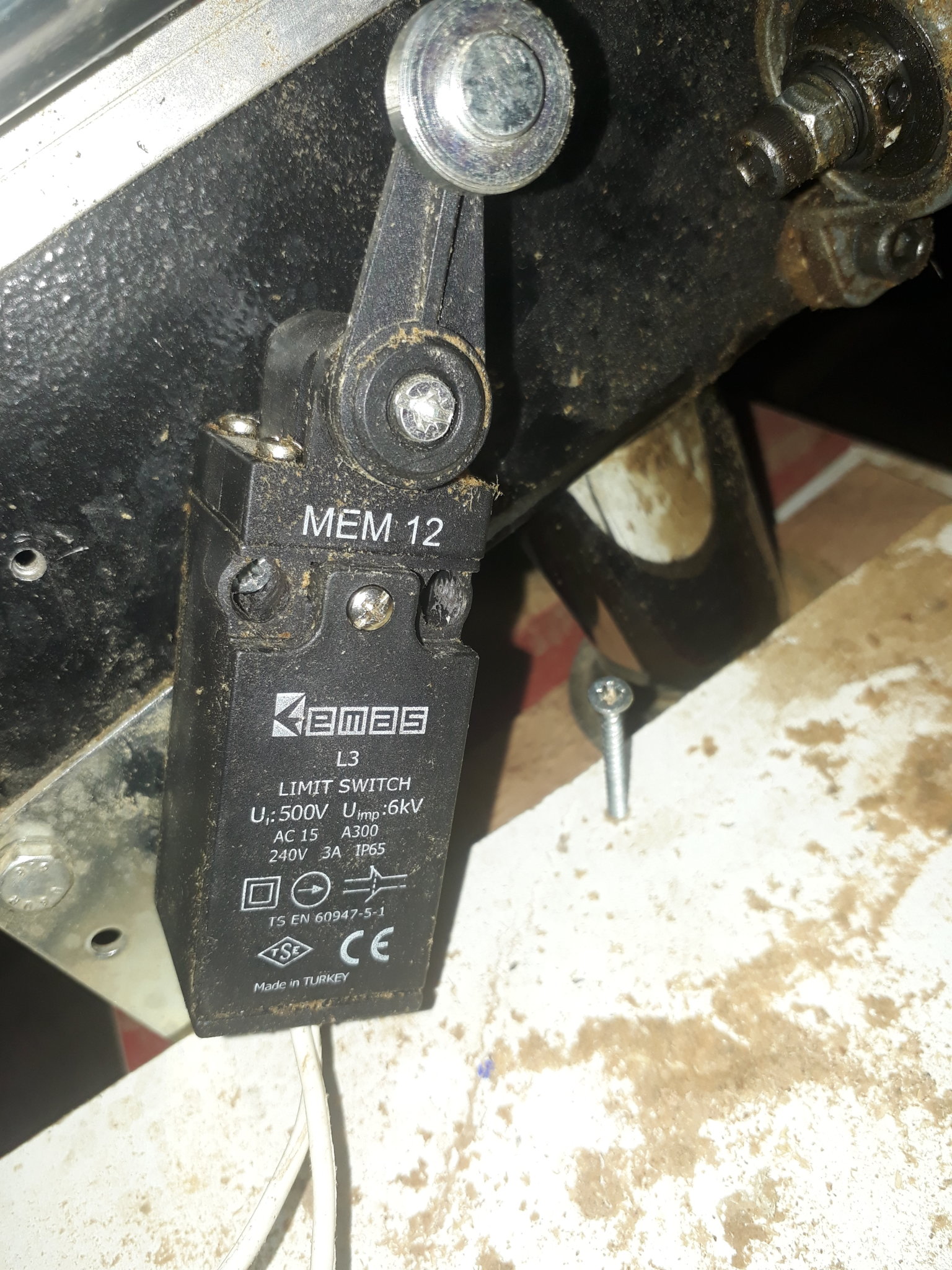

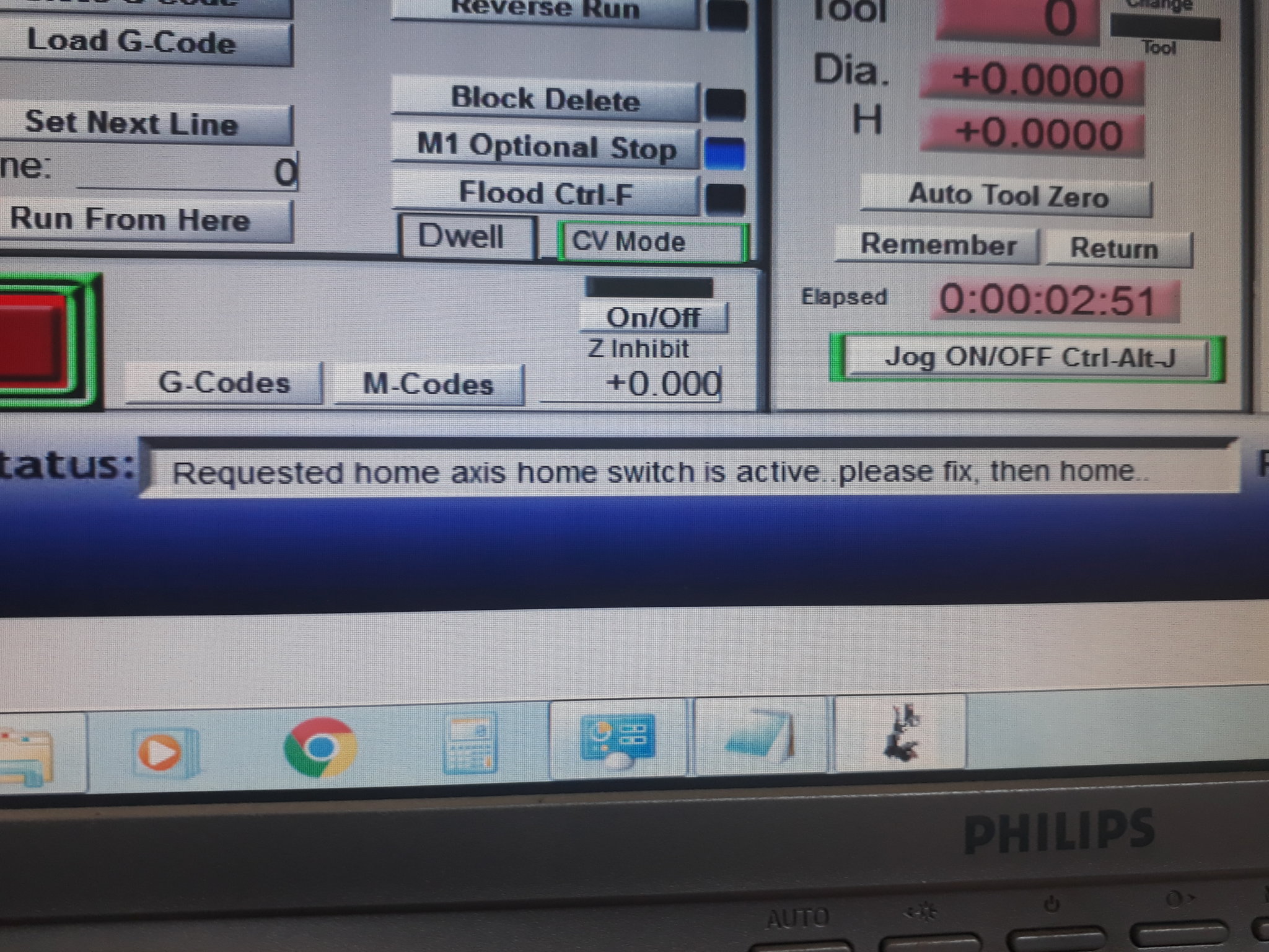

Bendd busekilde hata aliyorum siwicleri elimle hizli yaptigim.zaman sorunyok ama makina ref all home yatigi zaman resimdedi gibi hata aliyorum z home yaptigizaman hata veriyor x ve y gecemiyor

Home siviçlerinin en az birtanesinin active low kısmı açıktır onu düzeltirsen çalışır.
