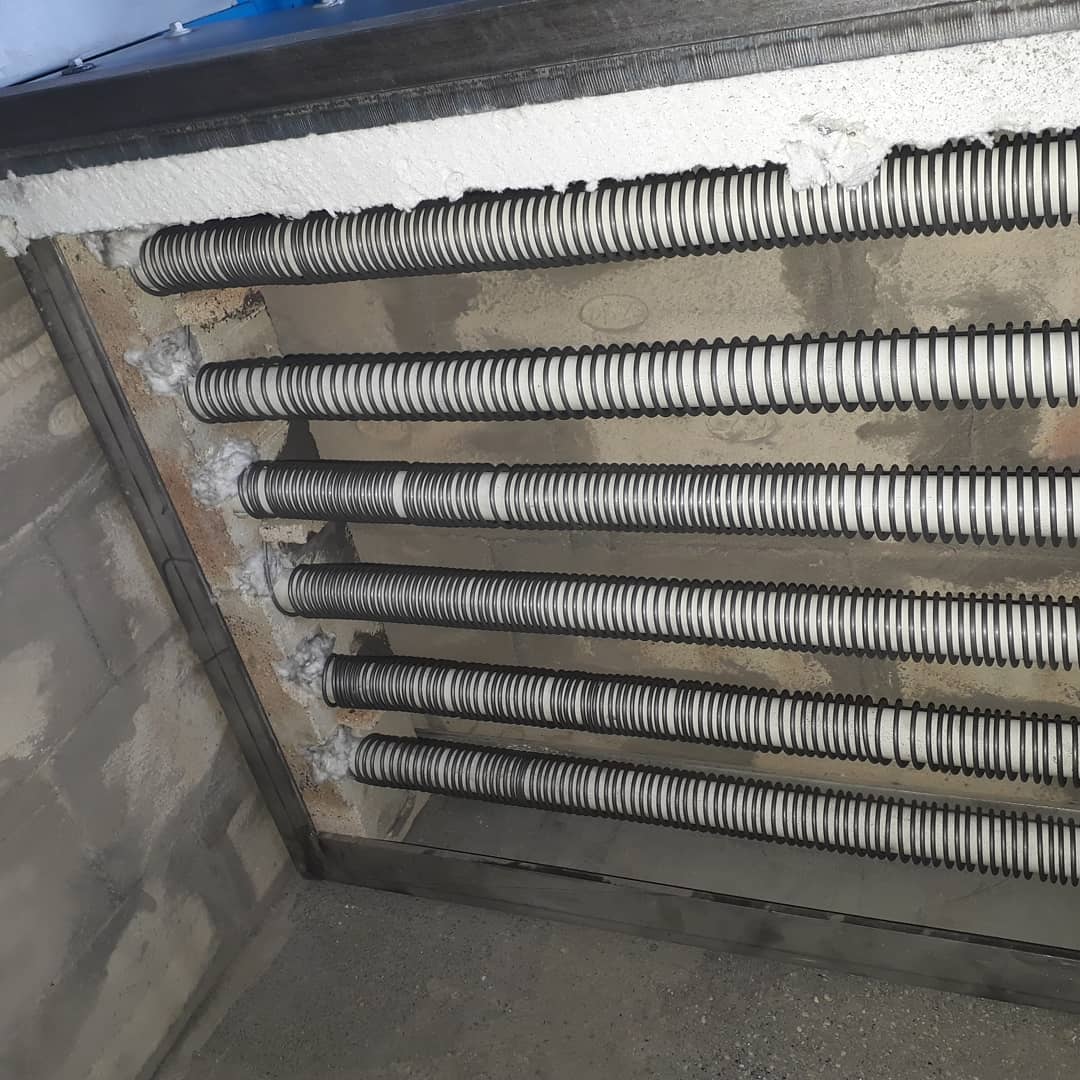

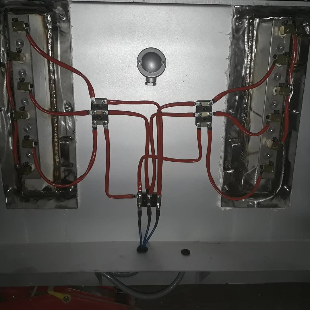

Ben firin imalati yapiyorum 380 volt ile calisan resiztans lar bu firin olculerine sigmaz 380 vollta resiztans tel boylari uzadigi icin sigdiramazsiniz 220 volta gore hesaplamaniz gerekir baglamtisini her resiztansin birer ucuna faz verip diger uclarini koprulemeniz gerekirEkli dosyayı görüntüle 49008
Resimdeki firini ben yaptim baglanti kisminin resmi bu olculer hemen hemen ayni firinin toplam gucu 30 kw tir 2.5 mm tel kullanilmistir

Istanbul avrupa yakasindayim 220 volt ile calisiyor ancak sistemde 3 faz var her resiztans devresine 1 faz veriyorum resimdeki firinin ic capi 1000×600×600 dur 0543 838 50 38
