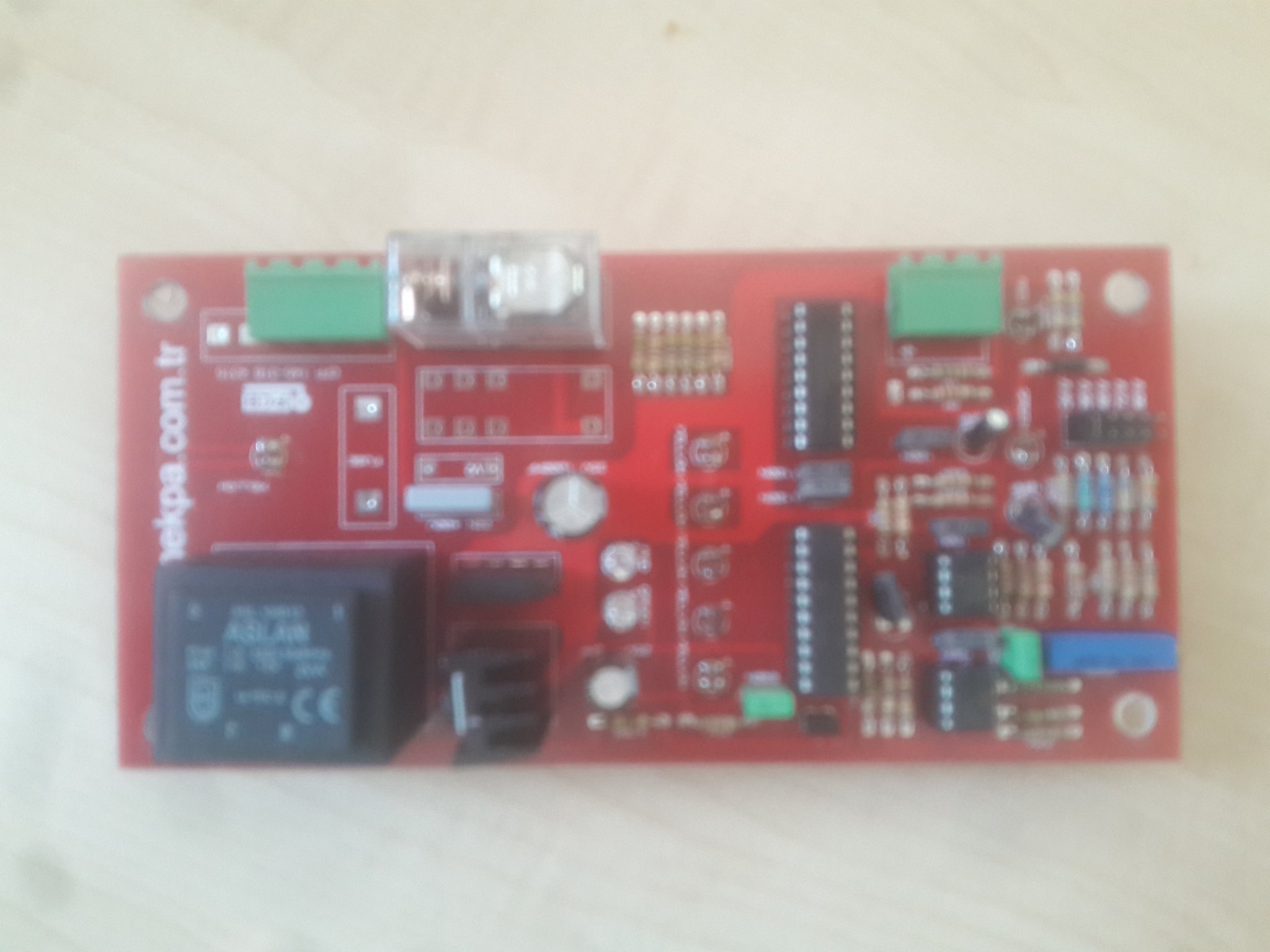

Merhaba,
Tesisimizde redresör ün akülü transpalati şarj etmediği şikayetini aldım. Kartta herhangi bir ışık vs yok idi. Trafosundan da çalışma sesi alamıyordum. Farklı bir redresörün ağız yapısı farklı ancak bağlı olduğu kart aynı idi. Kartı söktüm ve arızalı olan kart ile değiştirdim.
Redresör çalıştı. Trafo devreye girdi ve 10 sn içinde bu kartta gitti.
Konuyla ilgili 2 sorum bulunmakta.
  1. Kartları arızaya sokan nedir.? nasıl tespit edebilirim?
  2. Arızalı 2 kartın onarımı olabilir mi? 1 parça değişimi ile kurtarabilir miyim?
Teşekkürler
kartları değiştirmeden önce devre kontrolu yapman gerekirdi gerekli olan voltajları ölçüp ona göre hareket etmen gerekirdi bunu yapmadığın için sonuç alamadın ..ve olayı daha vahim hale getirdin sanırım .kart la trafo bağlantısını ayır giriş çıkış voltajlarını ölç ..
Redresor kartı AC voltaj girişi ve DC voltaj çıkışı olan bir karttır. Olası durum
1 redresor giriş voltajı kartı hasarlandırmıştır
2 redresor çıkışındaki bir sorundan dolayı kart hasarlanmıştır.
Önce bunlar tesbit edilmeli. Kartın tamir olup olmayacağını görmeden bilemeyiz. Kart çok komplike bişey değilse tamiri mumkundur.

üstatlar,
redresör kartı sökük bir şekilde atölyede beklemekte. kartın bulanık resmi ekte. şimdi redresörün ölçümüne nereden başlamalıyım ki hasarlı kısmı (gerçi bir trafodan ibaret) tespit edeyim
kartın bilgilerini içeren linl
http://www.mekpa.com.tr/tr/teknik.pdf
kartın resmi ekte.
