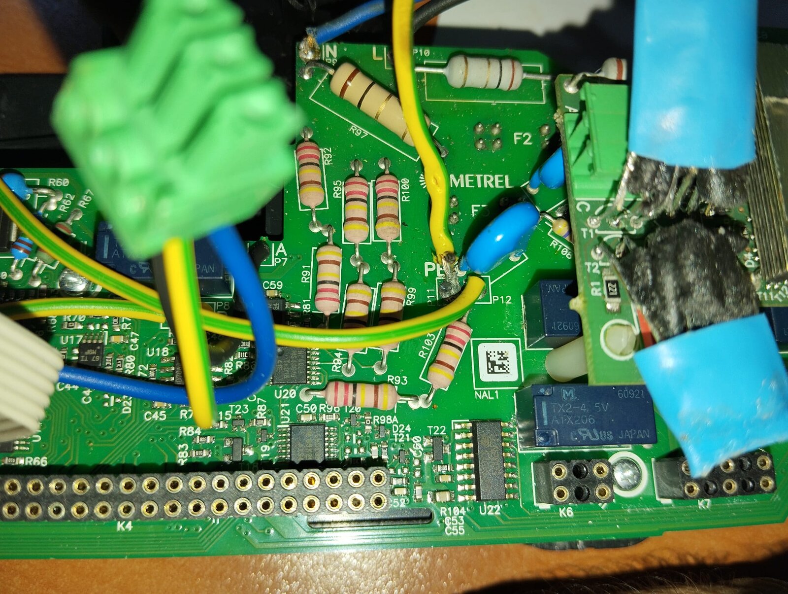

merhaba.
- rcd çok fonksiyonlu ölçüm aleti var.
- k.a.k.r. korumasındaki prizden '' rcd '' kademesinde topraklama ölçümü yapıyorum.
- direnç değeri ekrana gelmeden k.a.k.r. açıyor ve cihazın fiş probu bu sebeple enerjisiz kalıyor.
- normalde bu durum '' loop '' kademesinde yapmalı. loop ölçerken k.a.k.r. açar.
- bu sebeple '' rcd '' kademesinde ölçüm yapılır.
- cihazın içinde irili ufaklı 4 tane elektronik kartı var.
- kartları inceledim sorunlu olan bi kaç malzemeyi değiştirdim.
- ama fiziksel olarak bozuk olduğu anlaşılmayan bi malzeme var demek ki.
- acaba bu bozuk komponent konusunda tahmini olan biri var mı?
- acaba bu sorunu çözmek için hangi komponenti değiştirmem lazım?
1 varistör var.
2 transistör var.
3 tristör var
4 wattlı direnç var.
5 sigortalar sağlam.
6 bolca direnç var. sağlam
7 bolca kondansatör var. sağlam

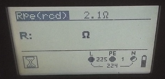

''rcd konumunda topraklama ölçümü yapıyorum'' ifadenizden ne anlamalıyız.?! yanlış modda ölçüm almaya çalıştım demek mi istiyorsunuz?
cihaz çok özel bi menüye sahip değilse RCD modda sadece zaman ve akım bilgisi vermesi gerekir. toprak direnci beklentisine bi anlam veremedim. yeni nesil cihazlar zaten antrip teknolojisine sahipler.
yeni paylaştığım fotoğtaftaki bu kademede, k.a.k.r. korumalı prizlerde topraklama direnç değeri ölçülüyor.
loop kademesinde de k.a.k.r veya y.k.r. koruması olmayan veya TN sistemlerde topraklama direnç değeri ölçülüyor.
işte RCD kademesinde ölçüm yaparken k.a.k.r. ın açmaması gerekiyor.
çok fonksiyonlu ölçüm cihazları üretilirken bu kademede topraklama direnç değeri ölçülebilsin ve k.a.k.r. açmasın şeklinde tasarlanmış.
şu an cihazın bu özelliği bozulmuş durumda.
cihazın içine açtığımda sıkıntılı komponentlerden bi kaçını değiştirdim.
ölçüme başladı ama bu özelliği yitirmiş şekilde ölçüme başladı.
bu özelliğin geri gelmesi için arızalı bi kaç daha komponent değiştirmem lazım büyük ihtimalle.
ama onları bulamadım.
acaba yukarıda saydığım komponentlerden hangisi yada hangileri ile ilgili bi sıkıntıdan bu özelliğini yitirmiş olabilir?
hangi komponenti değiştirmeliyim?

farkında olmadan cihaz büyük ihtimalle yüksek gerilime maruz kaldı.
ama 600 volta kadar koruması var.
başka bi şey aklıma gelmiyo.
çünkü gerçekten arızalanan komponentler olmuş.

bu kademede k.a.k.r. korumalı prizlerde topraklama direnç değeri ölçülüyor.

anladım. çevrim empedansı ölçümleri TN ve TT (toprak direnci) sistem olmak üzere iki ayrı kademede yapılıyor ama sonuçta ana mod çevrim (loop) empedansı.
arıza konusunu ise servisle halletmenizde yarar var.
Bu cihaz olabilir veya farklı modeli .
Diğer
Metrel'in modeli?
mi 3102 bt
servis doğru çözüm ama tamir bedeli olarak 5bin e yakın yazarlar büyük ihtimal.
4 sene önce 950+KDV dedikleri arızayı 5 tl lik 2 komponent değiştirerek kendim tamir etmiştim.
