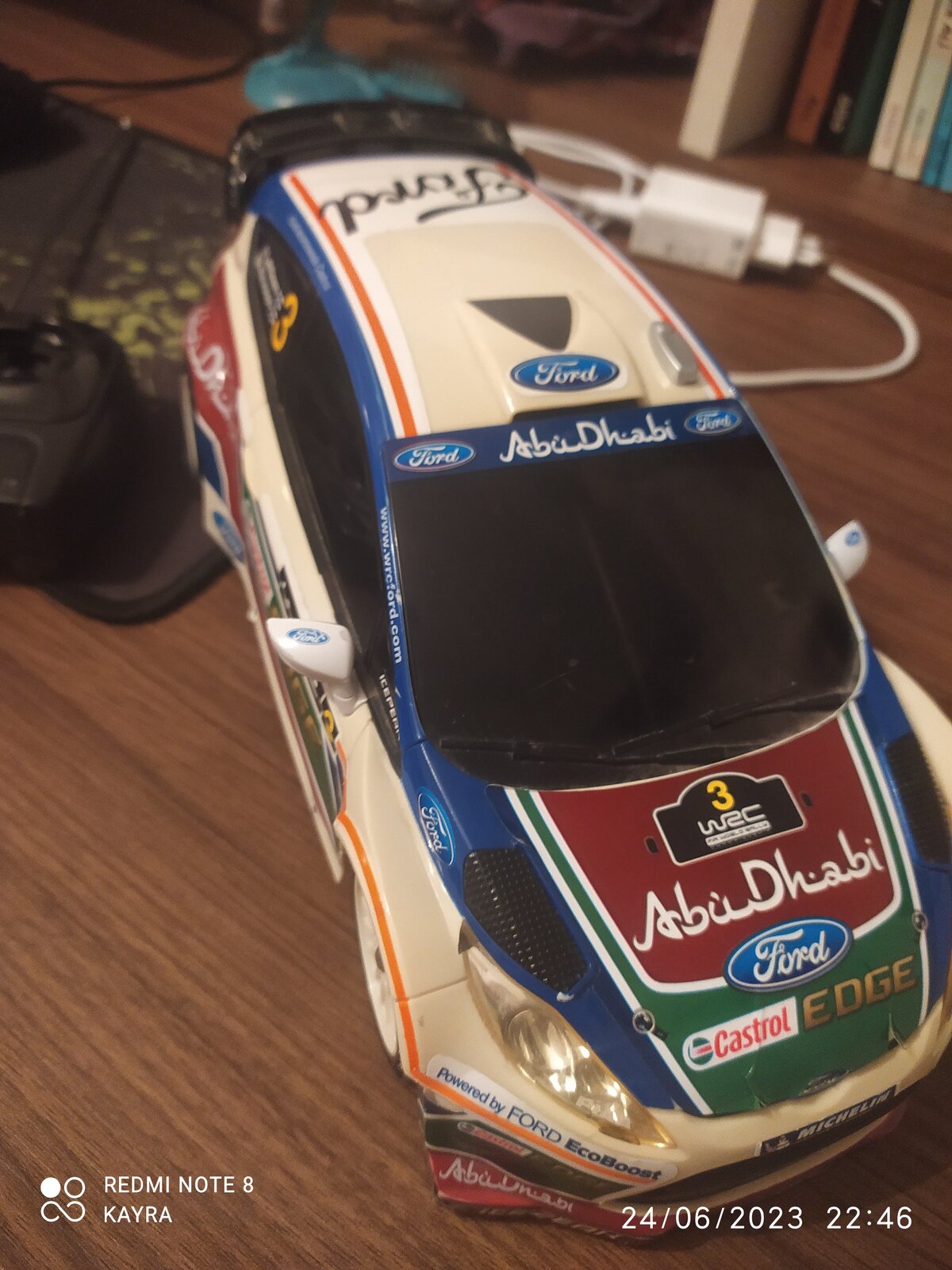

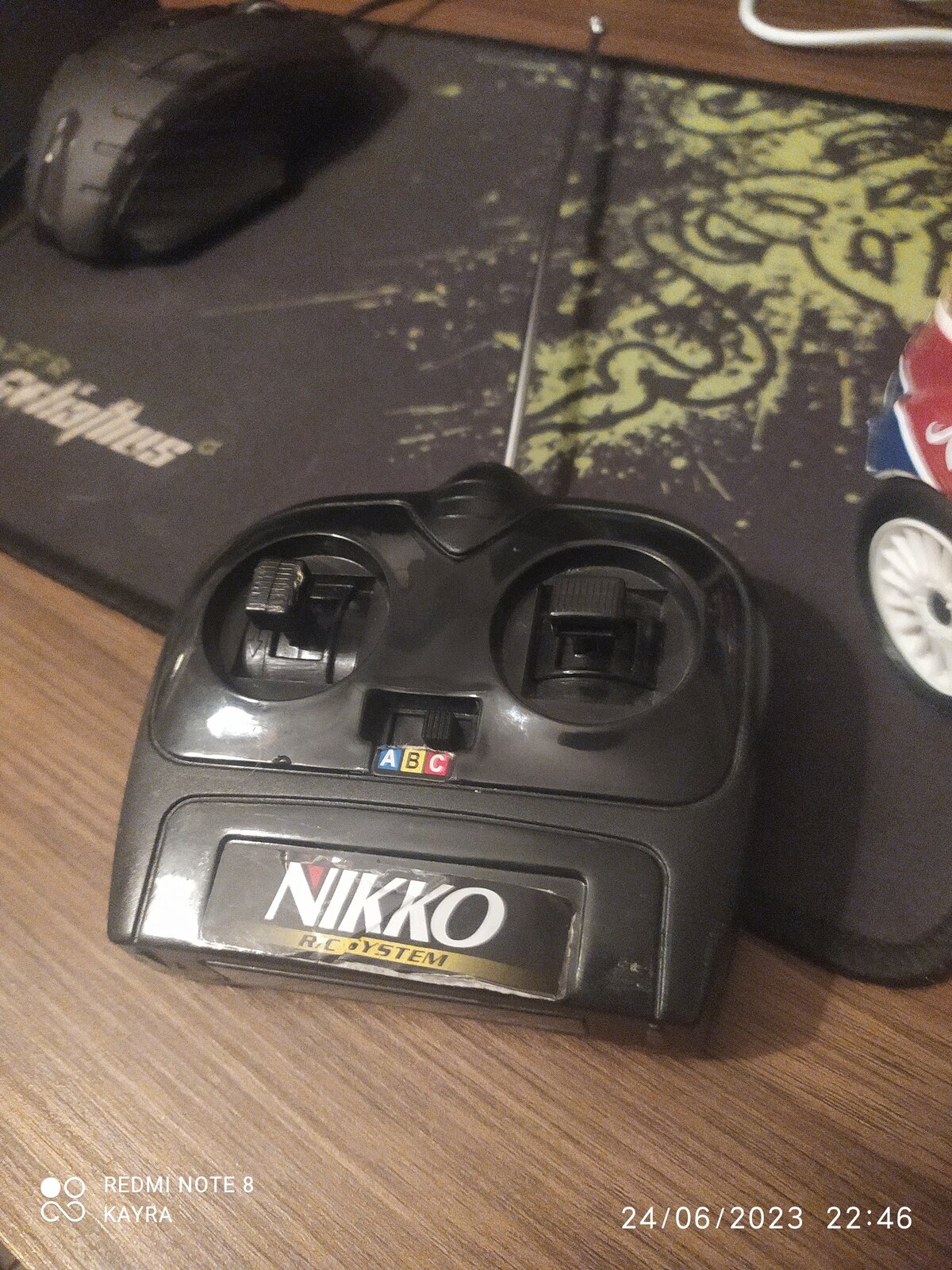

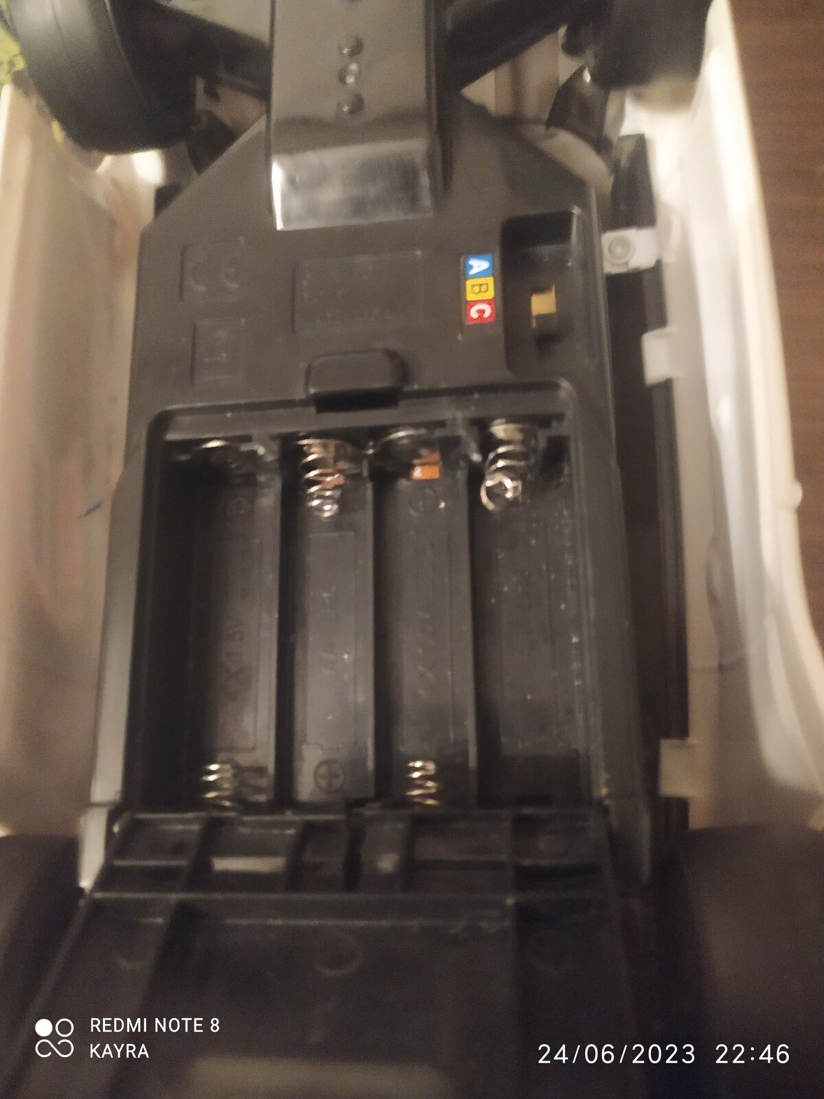

Çok eski bir nikko Ford Fiesta rs aracım var 1/16 boyunda yıllardan sonra tekrar çalıştırmak istedim pilleri aldım kumanda da dahil araca taktım araç çalışmadı ve pil yuvasındaki piller ısınmaya başladı sebebi ne olabilir acaba?

Pil yuvasindaki pillerin ısınması demek üzerinden fazla akim akıyor demek. Yani kısa devre var. İçi açılıp kısa devre nerede bakmak lazim.

kısa devrenin sebepleri nelerdir çünkü arabaya çok iyi bakmıştım suya vb girmedi
Aracın içini açın. Pil kutuplarından karta ve cikislara kadar gözle kontrol edelim.
Piller ısınıyor ise orada ısınan başka parcalar da olmalı.

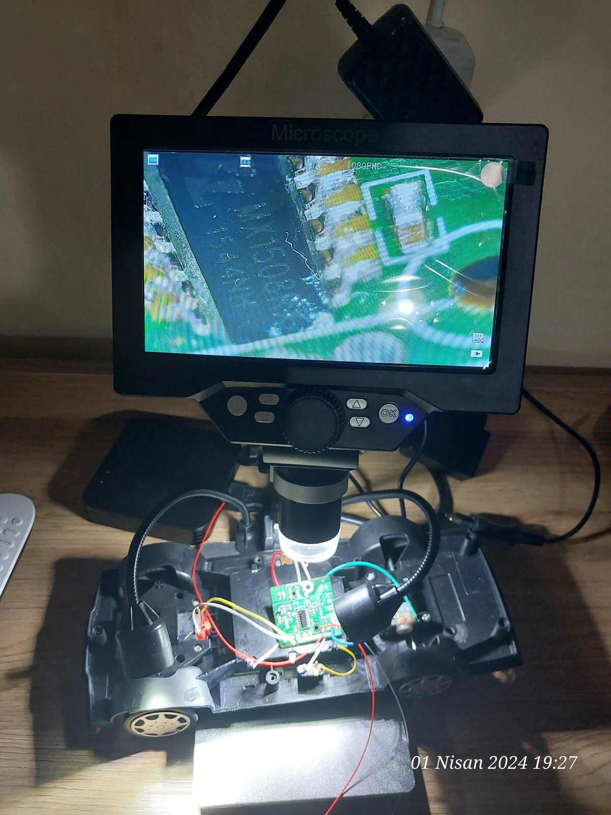

Sayın ustalarım konuyla alakalı degil ama elimde bi rc kumanlalı araç var yaptıgımız ölçümlerde alıcı üzerindeki MX1508RX yazan entegrenin arızalı olduğu sonucuna vardık bu entegrenin yerine kolay bulabileceğimiz farklı bir entegre kullana bilirmiyim yada ikinci resimdeki hazır motor sürücü devresindeki MX1508 yazan entegre kullanıla bilirmi cevaplar için şimdiden teşekkürler
Olur ikiside motor sürücü entegresi.
