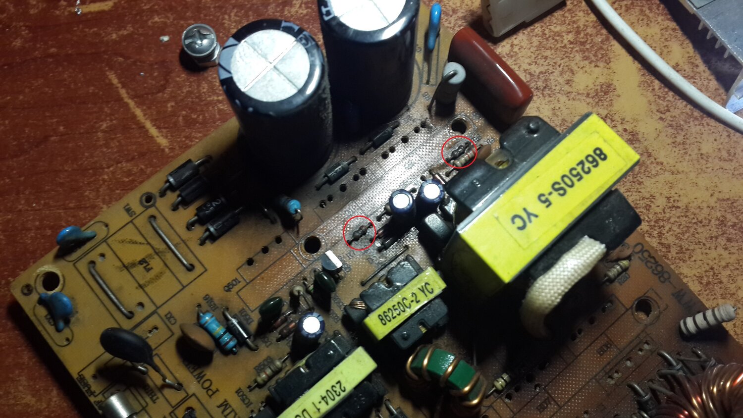

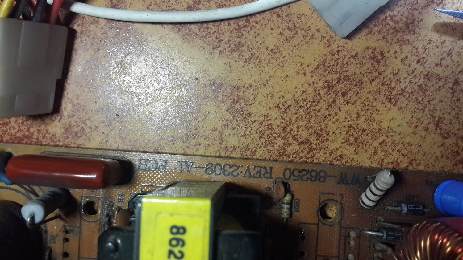

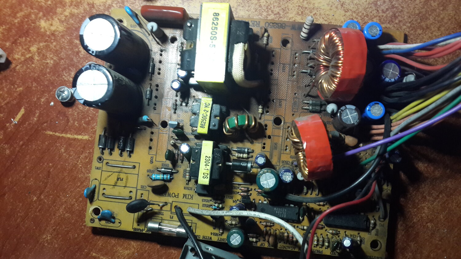

resimlerdeki psuda anahtarlama transistörleri e13007 ler yanmış ve emiter bacaklarındaki r7 ve r6 dirençleride yanmış , bu durumda direnç değerlerini nasıl bulabilirim , kartın üzerinde (ww 86250 rev 2309-A1 PCB) yazıyor şema olarak bulurum diye arattım fakat bulamadım , yardımlarınız için şimdiden tşk

320volt sitesinde bu tip guc kaynaklarına ait semalar mevcut. Sitenin arama motoruna yazip şemaları incelemenizi oneririm.
Şansın varsa direnci sök parçalamadan ikiye kes (burası zor) üzerinde okunan halkaları not et ,ikiye kestikten sonra iki parçayı da ölç elinde bir parçanın değeri varsa ikiyle çarp okunan renk halkalarıyla teyit et.

Dirençler Emiter ile şase arsında mı?
beyz ile emiter arasında

bu söylediğiniz yöntemin benzeri pc ve elektronik kanalında mevcuttu sanırım ama orda direncin kılıfını soyup bi ucdan orta kısım sonra diğer ucdan orta kısmı ölçüyordu yada ona benzer birşeydi kanal kapandığından bulamadım , sizin söylediğiniz gibi yapamam çünki normal 1 w direnci yarısı kadar bu dirençler vede sadece ilk renk mevcut oda sanırım kırmızı diğer halkalar okunmuyor malesef ki

Videonun altında alternatifleri var ,How to read burnt resistor yaz çıkar aramalarda.
Base emitter arasındaysa 1k -2k takarsin olur biter. Base yi normalde sıfır potansiyeline çekmek için konmuştur.
benzer bi psuda 2.7k direnç takıldığını gördüm eğer videodaki yöntemle değer alamazsam o değerde direnç ekleyip deneyeceğim , tşk
