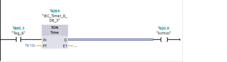

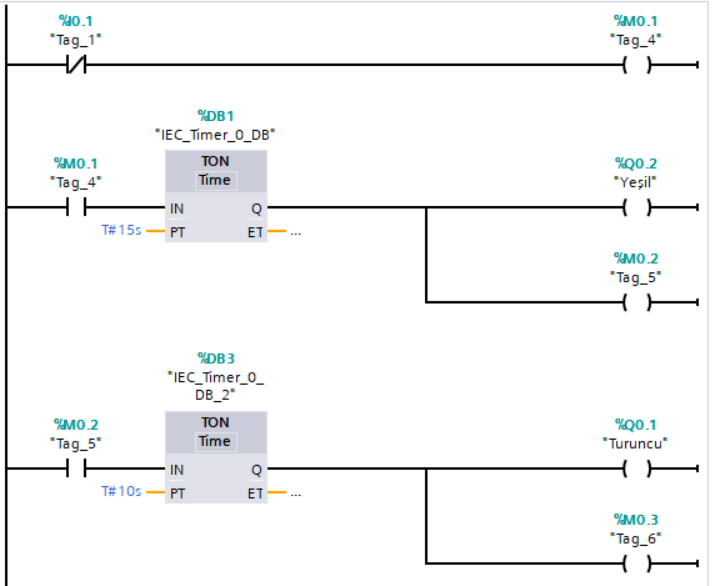

bir tarfik lambası programı yaptım ama bunu nasıl döngüye alabilirim en son yeşil yandıktan sonra program tekrar kırmızıdan saymaya başlayacak.
Kirmizi lambayla alakali rutinin basina Dongu: yaz
Yesil lambayi yakan programin da sonuna goto Dongu; Yaz
Cogu programlama dilinde ise yarayacaktir.
Gerci programinin calinma tehlikesi olur ama
Aslinda soruyu sorarken yazdigin programi buraya yapistirsaydin gerekli komutu kolayca eklerdik.
Kod:
CASE "nState" OF
    0:  // Kırmızı
        IF "tRed".Q THEN
            "nState" := 10;
        END_IF;
    10:  //Sarı
        IF "tYellow".Q THEN
            "nState" := 20;
        END_IF;
    20: //Yeşil
        IF "tGreen".Q THEN
            "nState" := 0;
        END_IF;
END_CASE;
#Red := "nState" = 0;
#Yellow := "nState" = 10;
#Green := "nState" = 20;
"tRed".TON(IN := "nState" = 0,PT := T#60s);
"tYellow".TON(IN := "nState" = 10, PT := T#3s);
"tGreen".TON(IN := "nState" = 20,  PT := T#60s);
