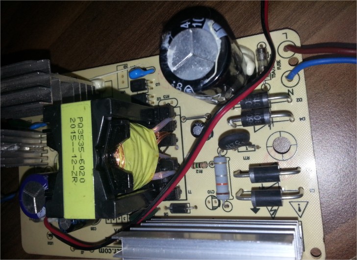

arkadaşlar elektrikli motor şarz cihazlarıyla uğraşıyorum. sistemi çözemye çalışıyorum.
kartda 220 volt diyotlarla doğrultularak pq3535 transformatörüne giriyor.
çıkış 70 volt ise - tarafı pq3535 trafosunun bir çıkışından direçten geçerek direkt çıkıyor
+ tarafı ise bir veya 2 diyottan geçerek çıkıyor veya bir transistörden geçerek çıkışa gidiyor.
anlamadığım şey. pq35 bobininin çıkış uçlarını ölçemiyorum voltaj yok gibi gösteriyor ne AC nede DC ölçümde bir şey göremiyorum.
trafonun çıkış verip vermediğini nasıl anlarız saygılarımla

o trafo anahtarlamali calisiyor. yuksek frekansla anahtarlaniyor. elimizdeki olcu aletleri o frekanslarda olcum yapamazlar. cikis genliği ve frekansi gormek icin osiloskop kullanmalisiniz.
Benim ustalarimdan ogrendigim kadariyla o trafolar kolay kolay bozulmaz.
Bir ariza soz konusu degil ama yine de bu bilgiyi vereyim dedim.
