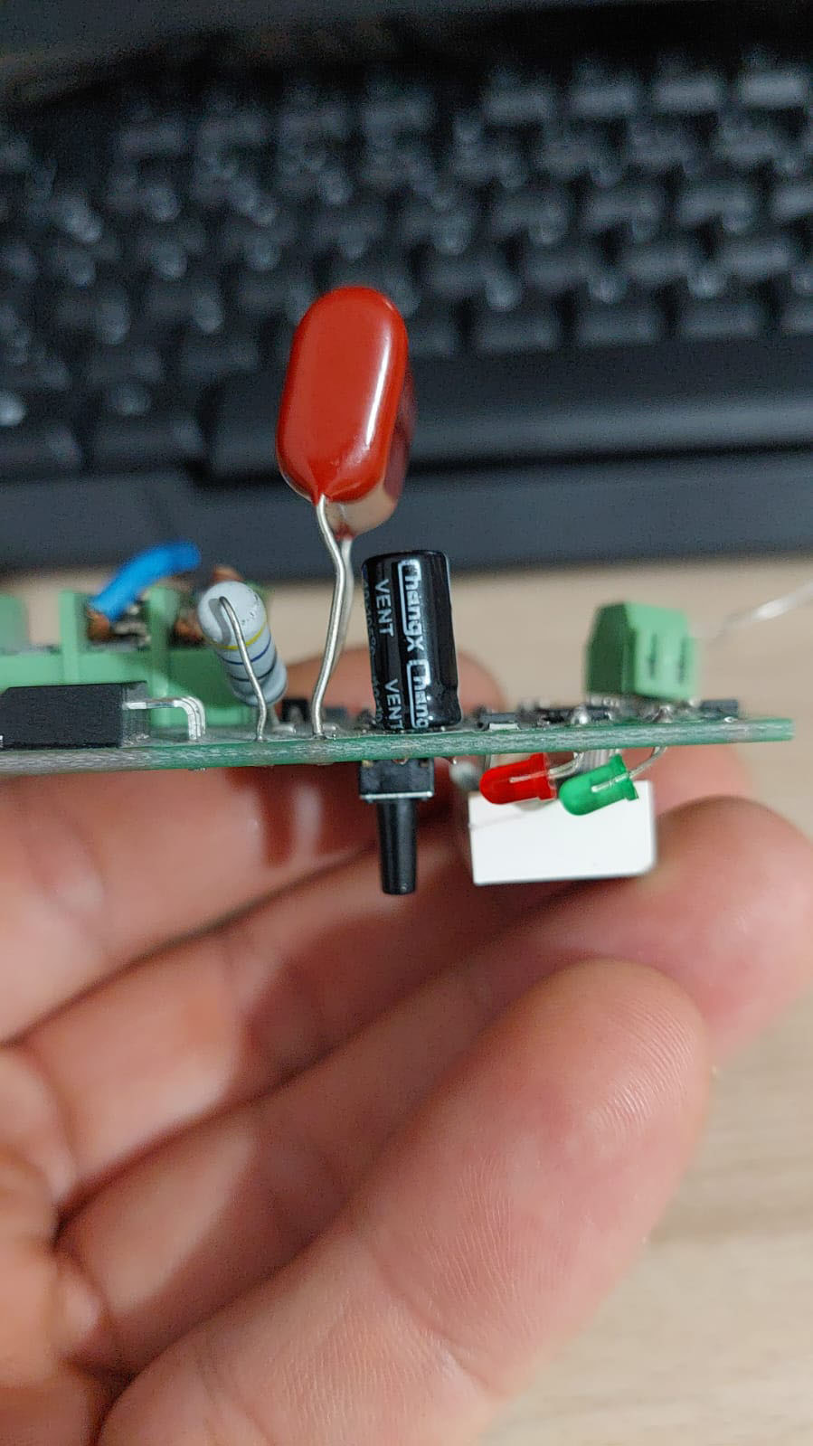

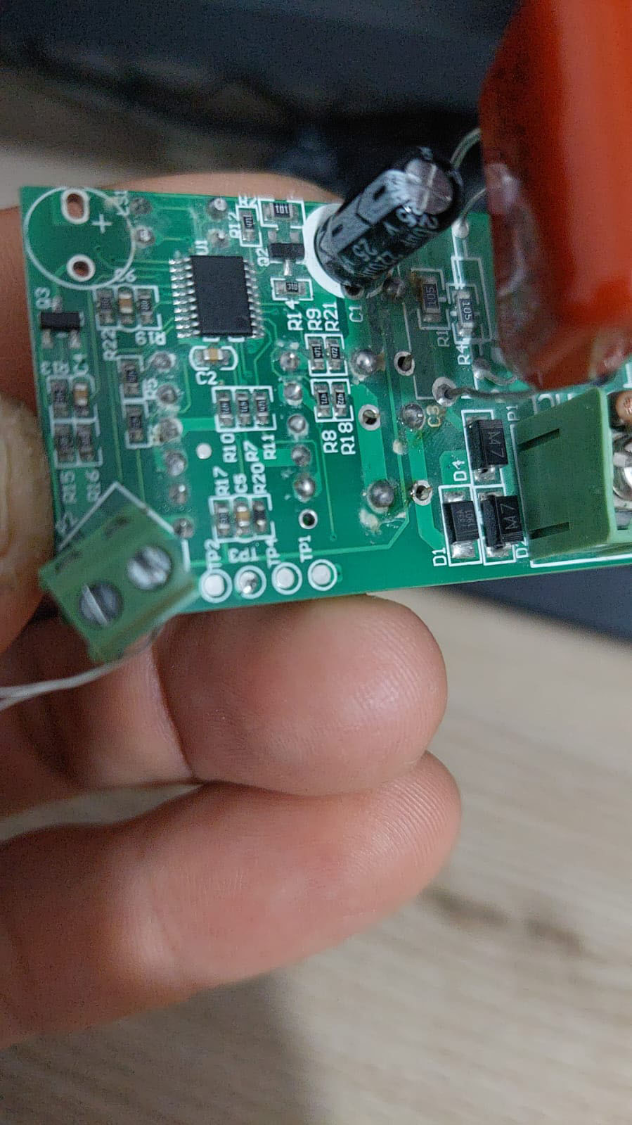

entegreyi bulmak zor üstündeki yazı bile silindiTriyaki süren transistör ve entegre sağlamlığı ilk önemli olanlar. Gerisi kolay .
Zaten onu değiştirebilmek baya bir ekipman ve tecrübe ister . Daha net bir foto atmaniz mümkün mü ?entegreyi bulmak zor üstündeki yazı bile silindi

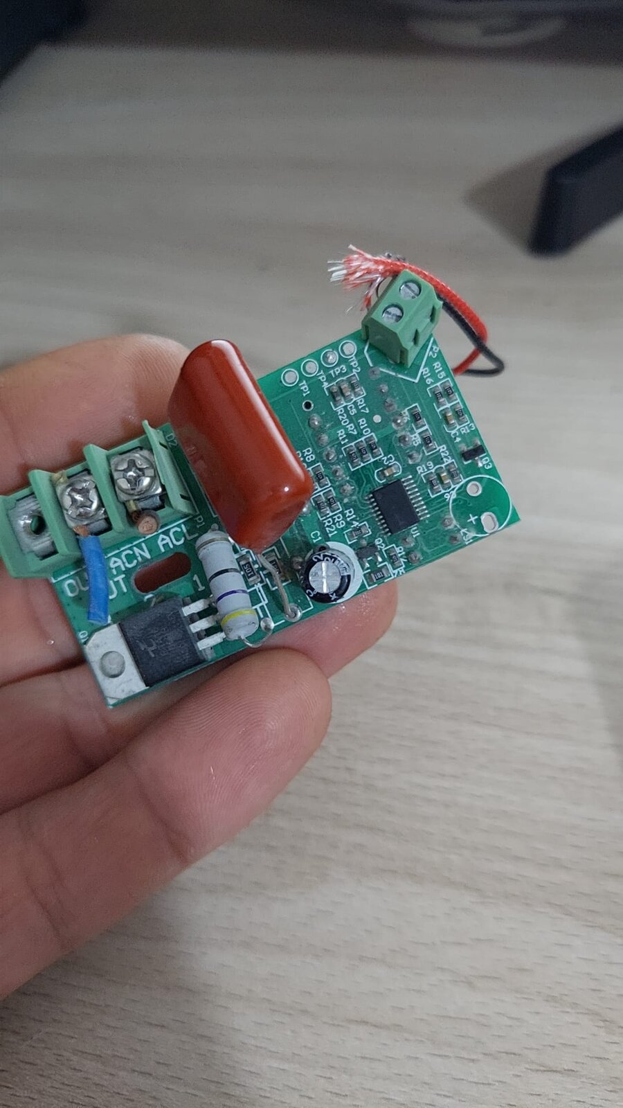

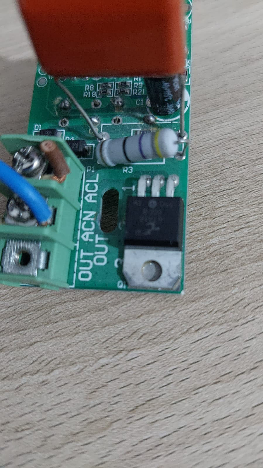

bta16 triyak avamotre problarini sag ve sol bacaga dokundurdugumda kisa devre gozukuyo. direncte sorun yokRezintans sağlam mı¿ Rezistans gittiyse peşinden bta16 triyağını da götürmüştür.
