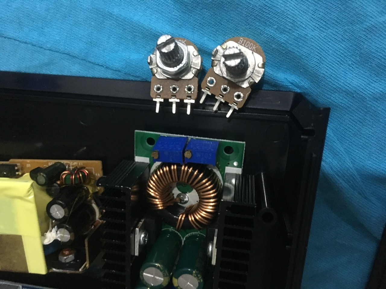

Merhabalar, xl4016 üzerindeki trimpotları söküp 100k potans takacağım. Potlara jumper kablo lehimlesem olur mu? Yoksa farklı kablo mu lazım?
kabloların omaj değeri yüksek olmasın ona dikkat et. yani kalın kablo bağlarsan çalışmam demez ama performans kaybı olur.
Merhabalar, xl4016 üzerindeki trimpotları söküp 100k potans takacağım. Potlara jumper kablo lehimlesem olur mu? Yoksa farklı kablo mu lazım? Ekli dosyayı görüntüle 96353
1. Trimpotların değeri 10k olarak okunuyor, sizinde 100k yerine 10k takmanız daha doğru.
2. Çıkış voltajını 2-38V aralığında kullanacaksanız, çok turlu pot kullanmanız voltaj ayarını daha kolay yapmanızı sağlar.
