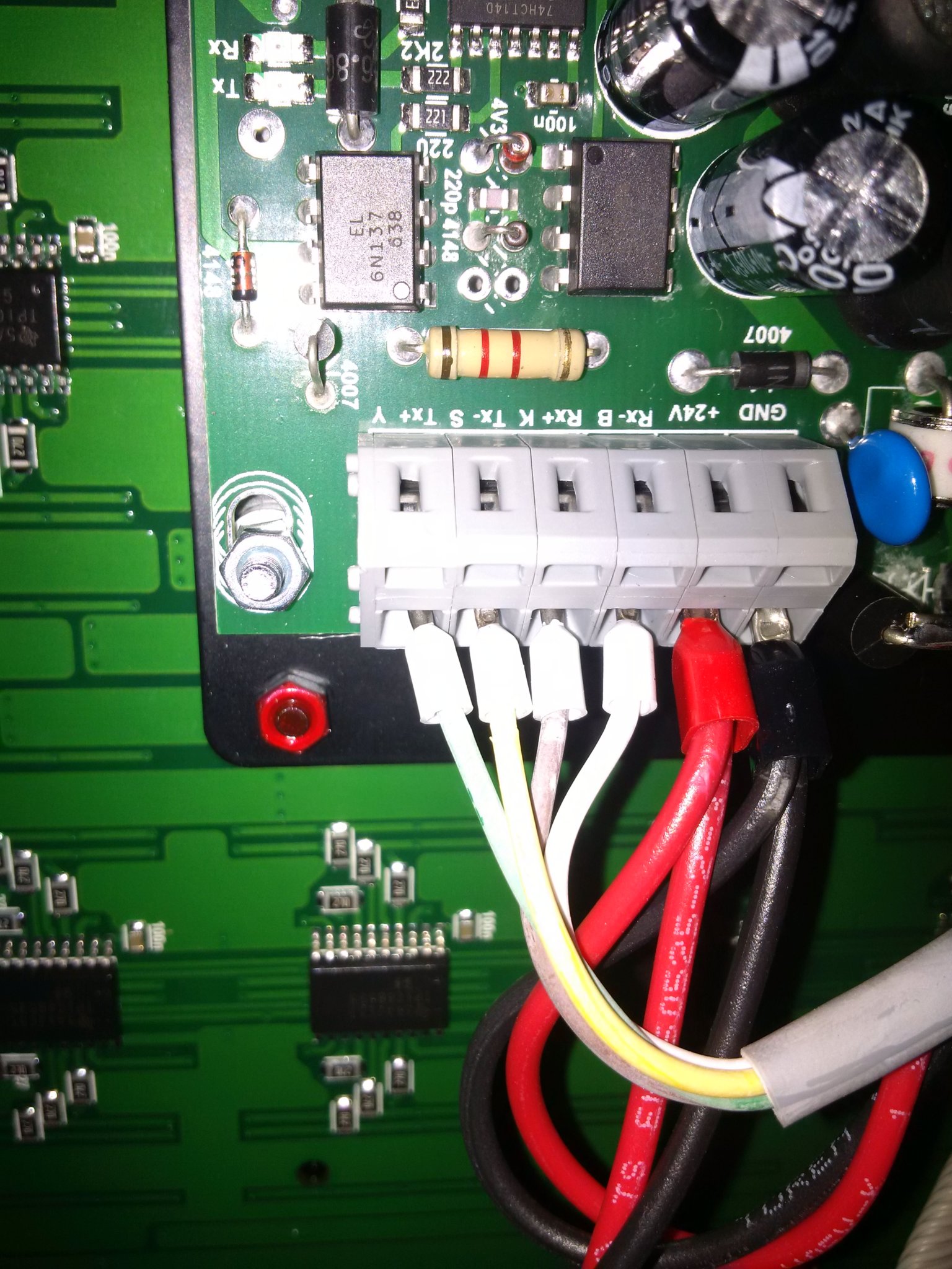

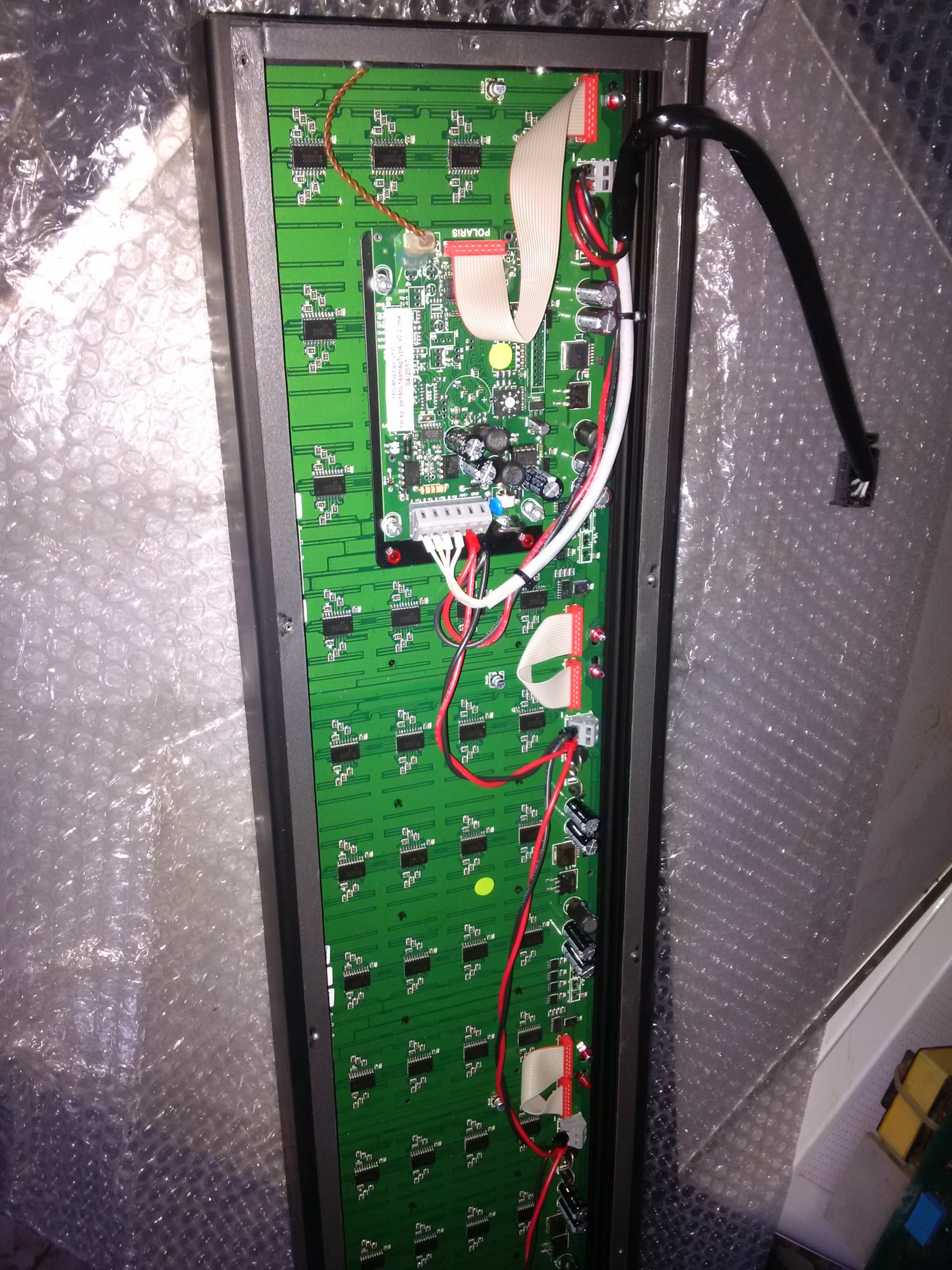

herkeze selamınaleyküm polaris led tabela 24 volt giriş çalıştırıyoruz ve atak yazıyo buna giriş olarakk resimde görüldüğü gibi 4 adet giriş mevcut nasıl bır surucu devre yada yazı yukleme yaptırabilirız yardımlarınızı bekliyorum

USB ve RS232 (com port), girişleri olması lazım, ben göremedim nerede? en azından 1 tanesi olması lazım

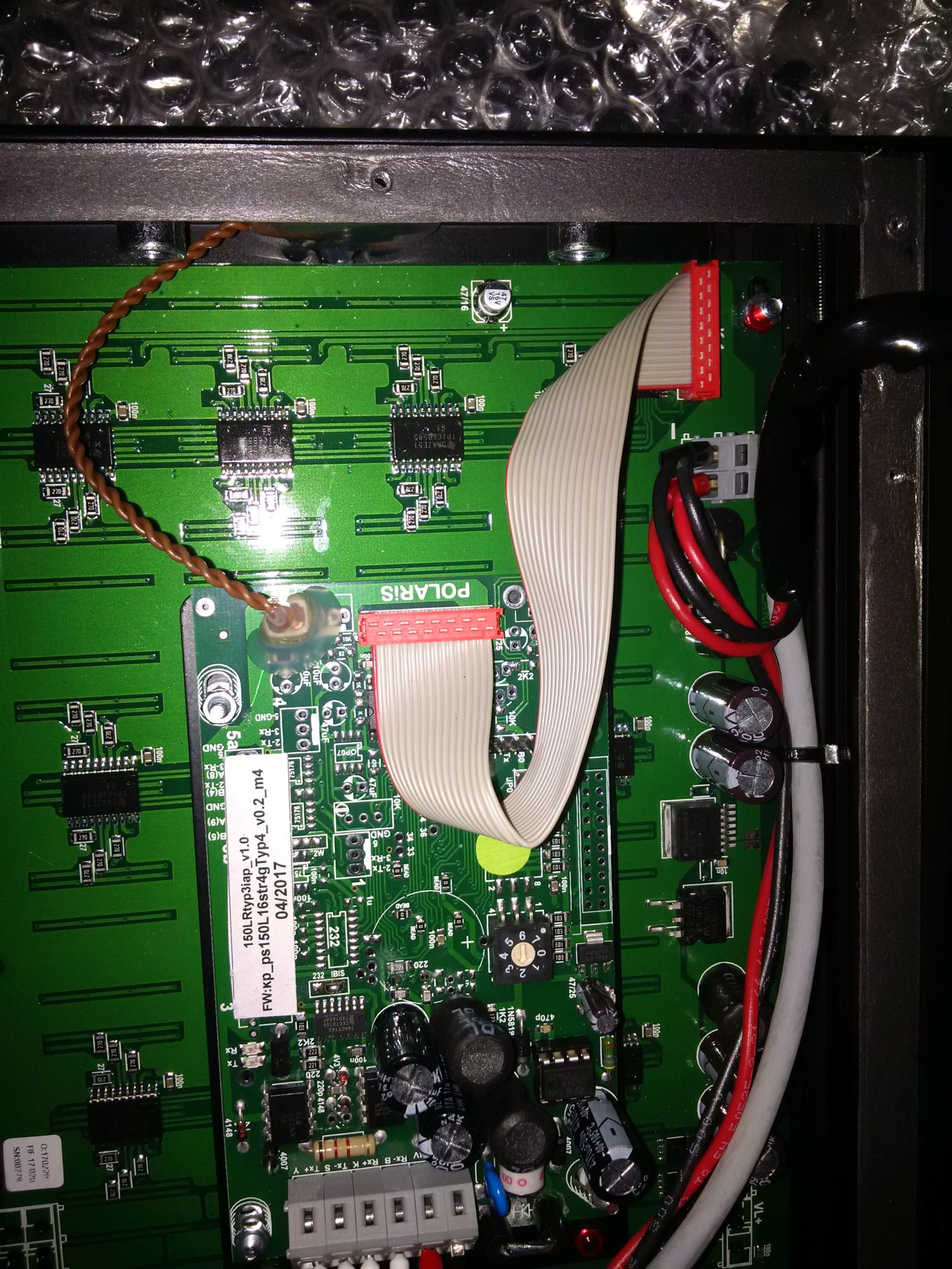

6 adet kablo var ikisi 24 volt giriş 4 adet rx_b rx+k tx_s tx+y bunlar var buradan haberleşme alıyo bundan başka birşey yok atak otobuslerine ait otobusun içinde 4 adet oluyo bir merkezden alıyo rx_b rx+k tx_s tx+y buradan yazı yazdırabilirmiyiz p 10 panel değil

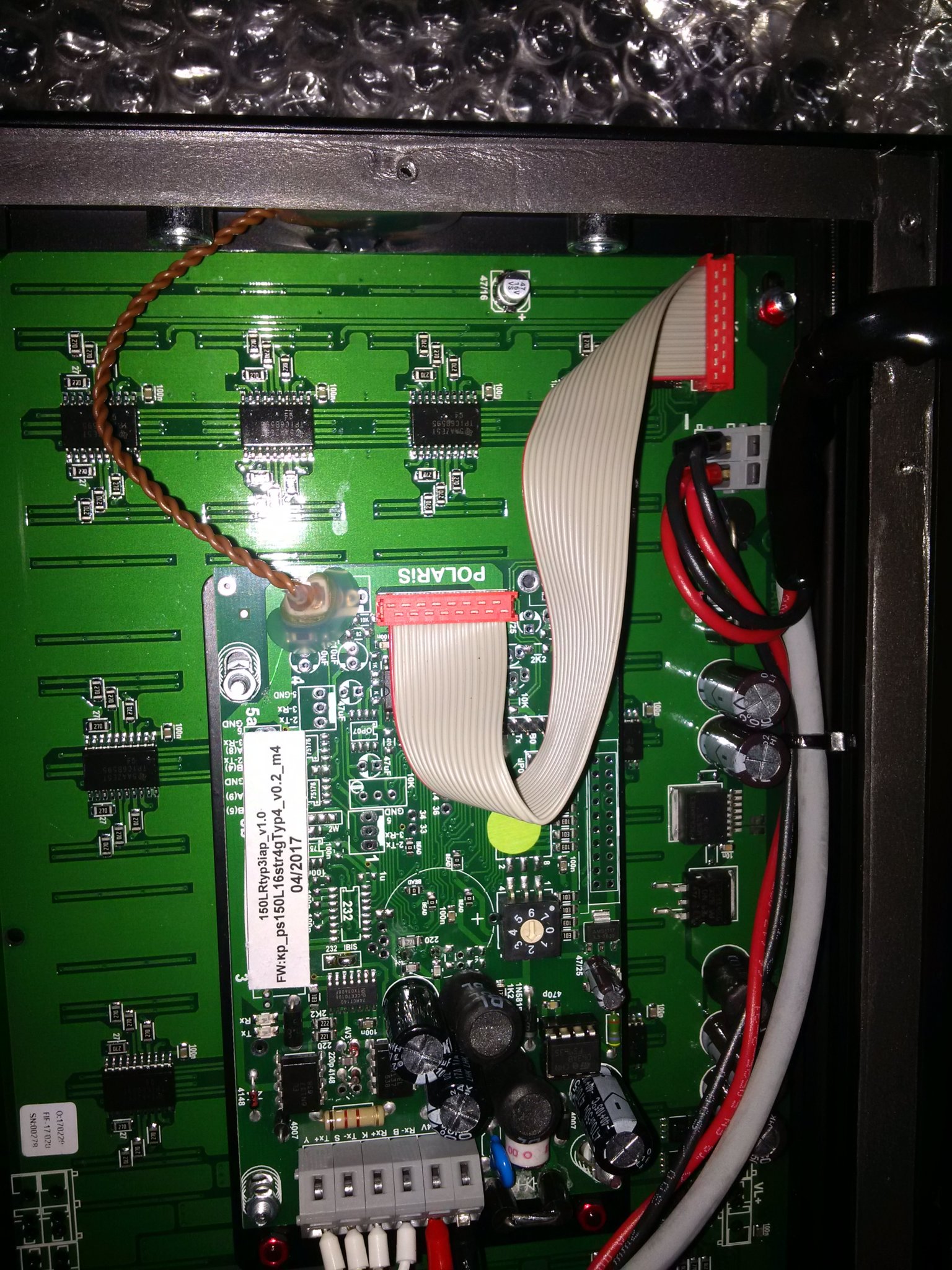

merkezdeki kartın resmini çek göster, yazını dikkatlice okuyunca elindeki ekran taklidi yapıyor onu anladım ben
2000 normal, isterler, sitesinde panelden önce başka bir kart var küp gibi bir şey,
belliki kendi pc programları bu kart ile kullanılabiliyor,
yine P10 daki gibi usb bellekte var işin içinde.
Bu devreyle uğraşıp yazı göstermek mümkün olabilir ama
2000TL için uğraşılmaz, onlarca olsa belki değer.
Tabi 2000 de verilmez, bu paraya zaten sıfırdan aynı boyutta P10 rahatlıkla yapılır.
