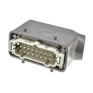

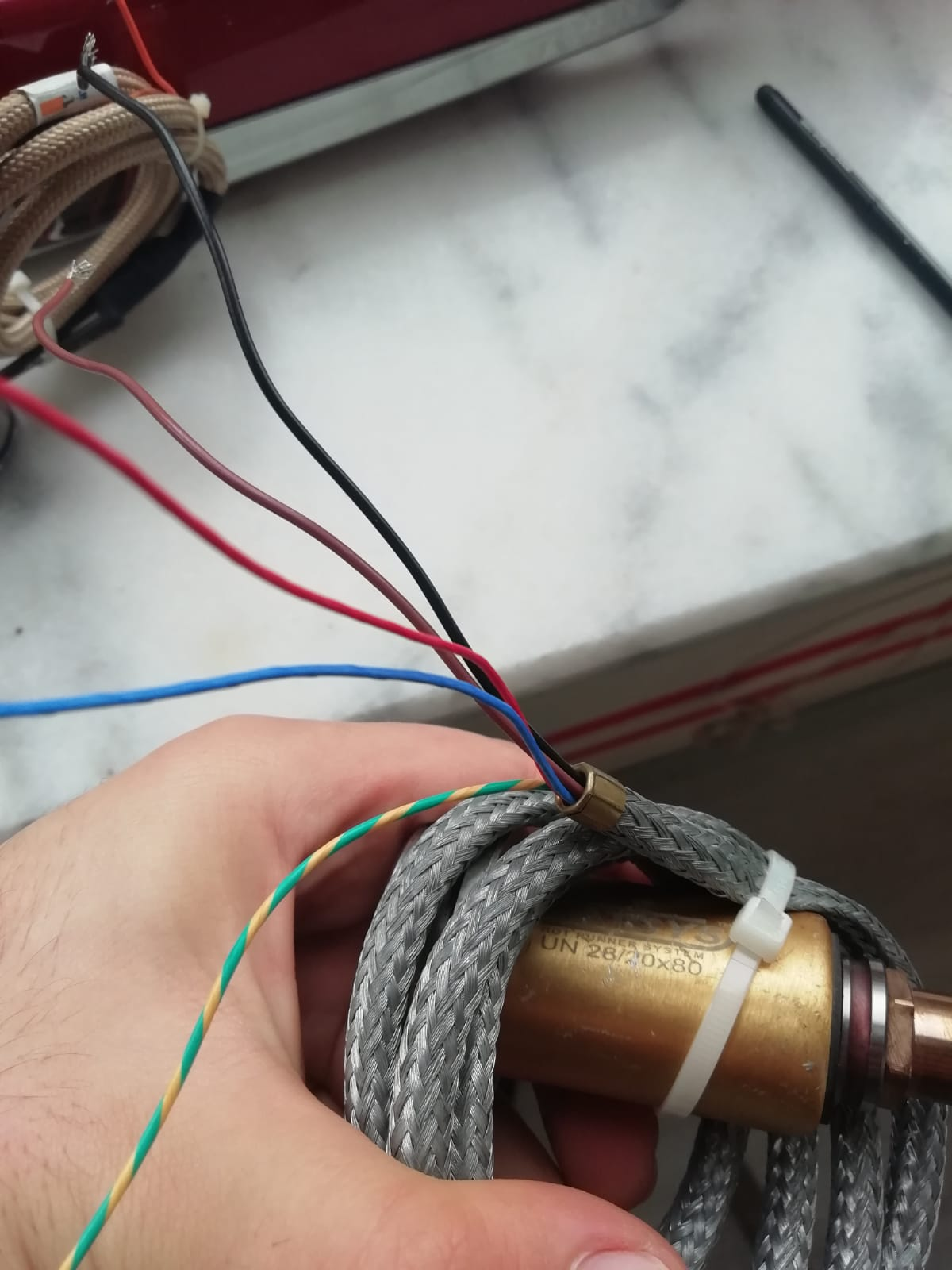

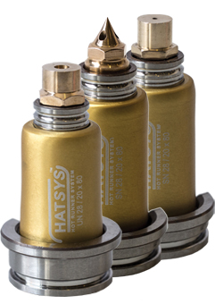

Evet doğru anladınız, buna ek olarak termokupl ve rezistans tek bir cihaz. İsmi sıcak yoklluk memesi olarak da geçiyor örnek
açıkçası şu an kablo mesafesine kablo tipine dikkat edemiyoruz çünkü şöyle bir sorunumuz var: cihazın 5 kablosu var 2 kablo rezistansın 220 volt AC, 2 Kablo termokupl ın, 1 kablo toprak, cihazı sokete bağlarken kabloların yerini karıştırabiliyorlar ve termokupl kablosunu sokette 220 ye bağlayabiliyorlar dolayısıyla cihaz bozuluyor. Öncelikli hedef bunun önüne geçmek sonra seri üretimde makinalar çalışırken bir sorun olduğunda termokupl dan kaynaklanıp kaynaklanmadığını bilmek, termokupl arızalanırsa haber almak, anlık değerlere bakmak vb.
Bu arada ilginiz için teşekkür ederim.
Sensörün kablosu / soketi nasıl, resim atma şansınız var mı? Isıtıcı ve termokupl omaj değerleri yakın değildir herhalde?
cihazın kendi soketi yok ustaların taktığı bu tarz bir soket var
Isıtıcı ve termokupl omaj değerlerinin yakın olduğunu zannetmiyorum, üreticiden de detaylı bilgi alamadım ürünün datasheet i yok.
