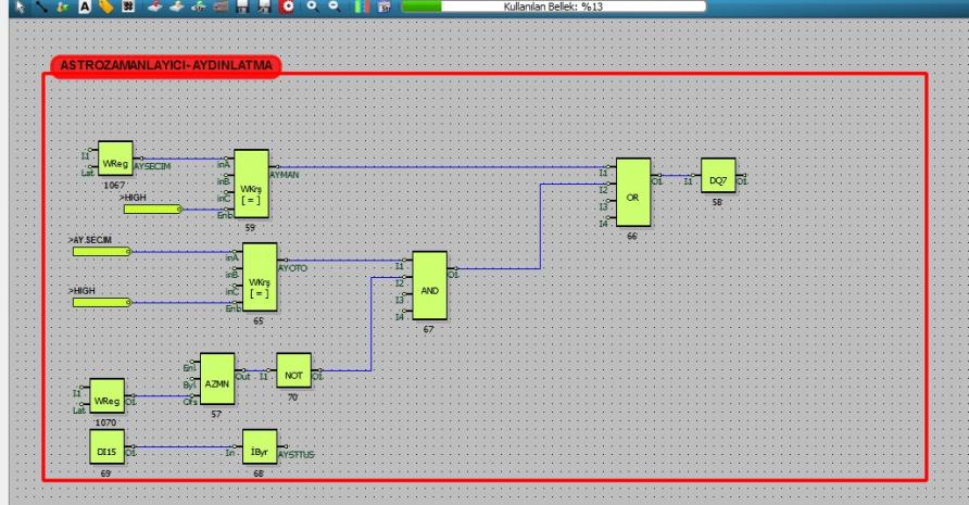

Astrozamanlayıcı girilen enlem, boylam ve ofset değeriyle hesaplama yaparak gündüz mü akşam mı olduğunu algılayan mikrodiagram bloğudur. Kullanımı da oldukça basittir. Yukarıdaki resimdeki gibi ekleme yapabilirsiniz.
Astrozamanlayıcı kullanılarak mikrodev plc ve genişleme modülleriyle 32*16=560 adet sayısal çıkış kontrol edilebilir.Yani 560 adet çıkışın gece olunca aktif ve ayrı kıyaslamalar yapılarak bazılarının aktif, bazılarının pasif olmasını sağlayabilirsiniz.

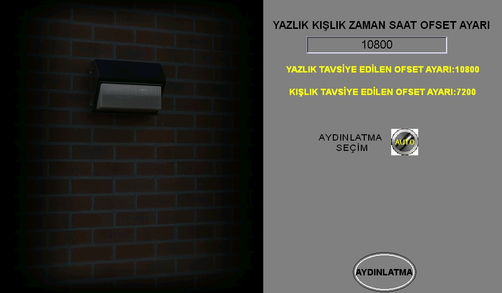

Ofset değerine GMT saatinden farkı saniye olarak girilir. Mesela şu an yaz saati uygulamasındayız. Normalde 2, bide yaz saatinden +1 toplam 3 saatlik fark için 60sn*60dk*3sa=10800 girilir.
Doğruluğunu kontrol edelim:
PLC hesaplaması= << Rise: 06:38:42 Set: 19:23:52
Boğaziçi Üni.Kandilli hesaplaması= Gne Dou-Bat Zamanlar - B. Kandilli Rasathanesi ve Deprem Aratrma Enstits ASTRONOM Laboratuvar
Blok gündüzleri aktif, güneş batımında pasif olmaktadır.

Arkadaşlar merhaba, Yaptığım bir projede astrozamanlayıcı bloğunu kullandım. Konya için; Enlem:32, Boylam:37 olarak girildi(eğer enlem ve boylamı derece ve dakika cinsinden yazmak isterseniz araya virgül koyarak derece ve dakikayı girebilirsiniz).aydin-3.jpg
