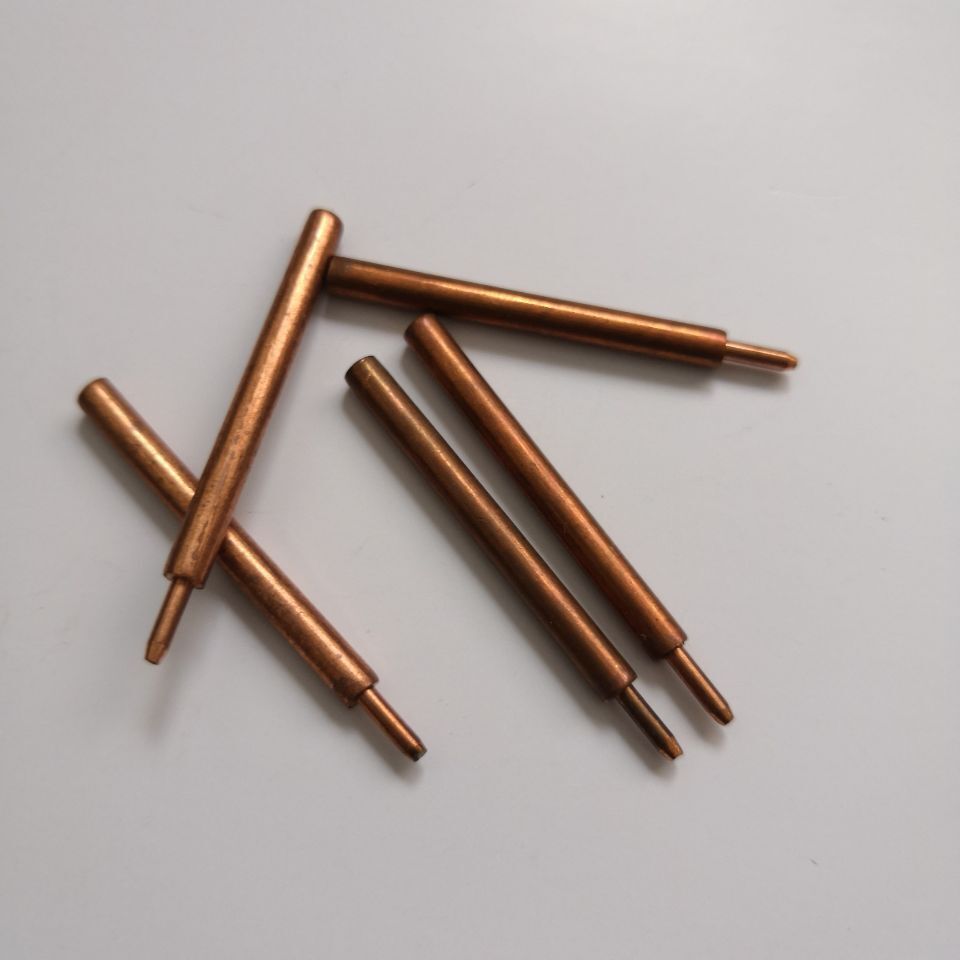

Uçların kalınlık ve inceliğinden ziyade "uçların ucunun inceliği" önemli. Yani nikel saca basan yer.
Birde yukarıda yazılanlara ek olarak basma kuvvetide var işin içinde. O yüzden puntolamaya başlamadan bir kaç defa test puntası yapmakta fayda var.
Pil puntası için kullanılına bir kaç uca ait görsel ekliyorum. Fikir verebilir.
Hazır uçlarda iki uç arası mesafe sabit. ayrıca nikel şeritin kalınlığına göre siz akımı ayarlamanız lazım. Aşağıda sağdaki görselde.
