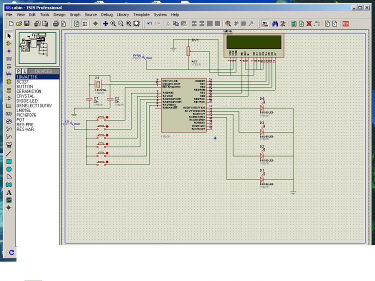

merhaba arkadaşlar
pic 16 f 876 /20 ile 20 mhz lik bir kristal kullanarak bir program oluşturdum ancak oluşturduğum program proteusta düzgün çalışmasına rağmen board üzerinde sağlıklı çalışmıyor toplam reset tuşu dahil 6 adet buton kullandım bunlardan herhangi birine bastığımda 300 den geriye doğru sayması gerekiyor bir süre sayıyor sonra sapıtıyor pic sanki sürekli resete giriyor
yardımlarınız için şimdiden teşekkürler

bana devrenin kurulumunda hata var gibi geldi MCLR ucuna 4,7k üzerinden 5V vermen gerekmiyormuydu
programı pice yüklerken ayarları tam yaptığından emin ol

ancak ben programlama ile ilgili bir yardım beklemiyorum çünkü yaptığım programı deneme kartı üzerinde çalıştırdım yani programsal bir sıkıntı yok
ancak pic devresi ile ilgili bir hata yaptığımı düşünüyorum
o yüzden sadece görüntü olarak gönderdim sizi boşuna uğraştırmak istemedim yani
picin 1 nolu pini yani mclr reset ucu yukardada sölendiği gibi 4.7k bir direnç üzerinden +5v a bağlanmalı yani devamlı lojik 1 olmalı 0 olursa yani senin devrendeki gibi resetlenir. butonların önünede bir akım sınırlayıcı direnç koyman faydalı olur aksi halde pinler yanabilir.
@grafitix, bir süre çalışıp resetlenmesinden bahsediyorsun, bu durumda mclr pinini vdd'ye çektiğini varsayıyorum.
butonları bağladığın porta pinlerini (ayrı ayrı) 4k7 veya 10k dirençlerle pull-down bağlamalısın, yoksa butonlar basılı değilken pinlerin durumlarının pic tarafından 0 algılanacağından emin olamazsın. Sadece bu eksiklik bile programını kilitlemek için yeterli.
Kardeş sen bu devreyi çözebilmen için yazılım pek önemli değil çünki devreyi bu şemadaki gibi kurduysan kesinlikle pic sapıtır yaklaşınca sapıtır butona basınca sapıtır vs her şeyden etkilenir.
Öncelikle devreyi tamamen düzenlemelisin ve ardından yazılımda aramalısın problemini.
Butonlara pull-down yada pull-up dirençleri bağlaman şart bu dirençleri bağlamassan sapıtacaktır bu dirençleri 4,7K ile 10K arası kullanabilirsin ben standart olarak 10K takıp geçiyorum ve bu güne kadarki bitirmiş olduğum uygulamalarımda da hiç bir problem yaşamadım.
Ayrıca çizim esnasında da butonlara vdd olarak POWER koyman daha mantıklı
teşekkür ederim ederim verdiğiniz cevaplar için sorun belli olmuş oldu böylece
