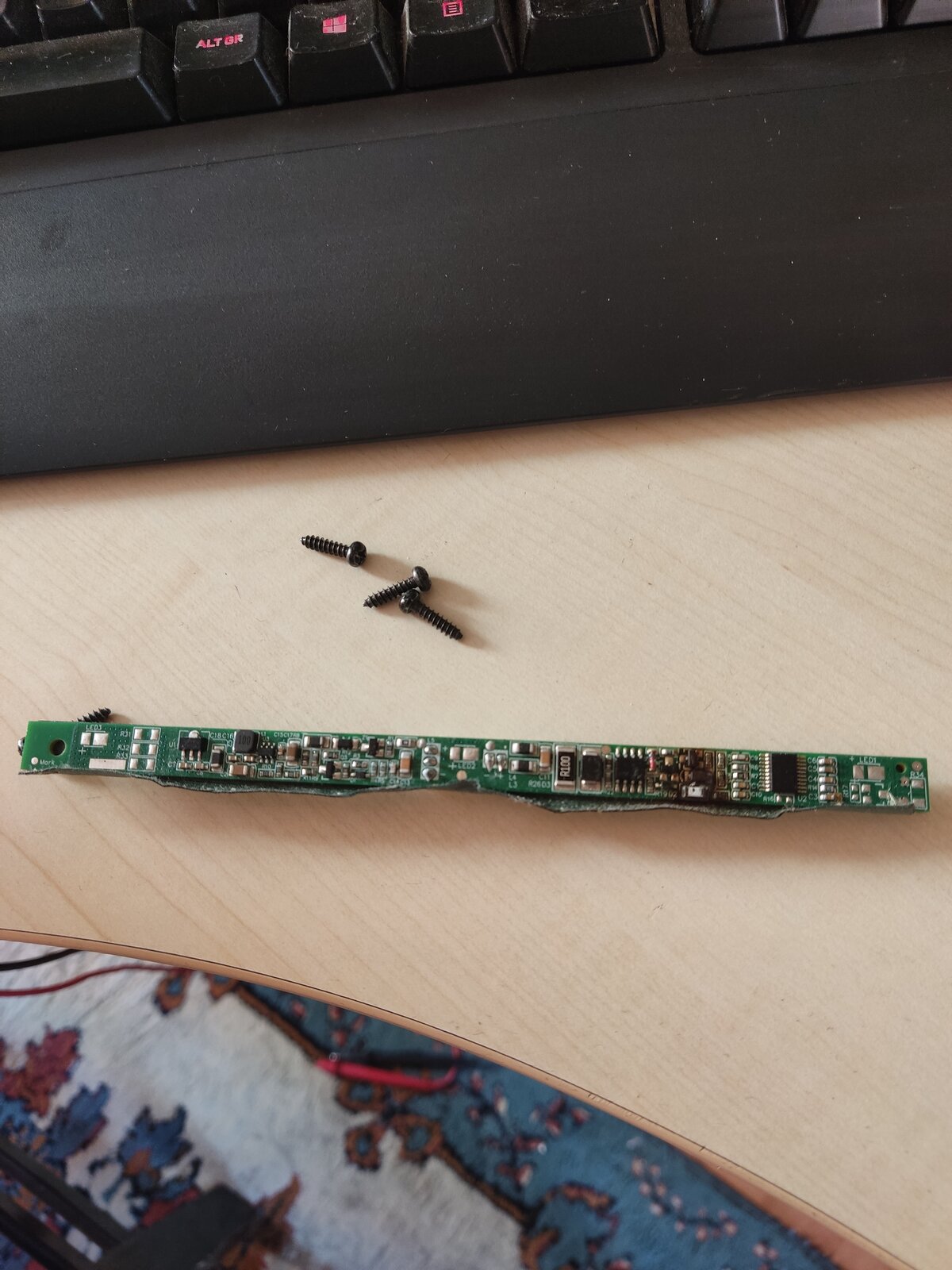

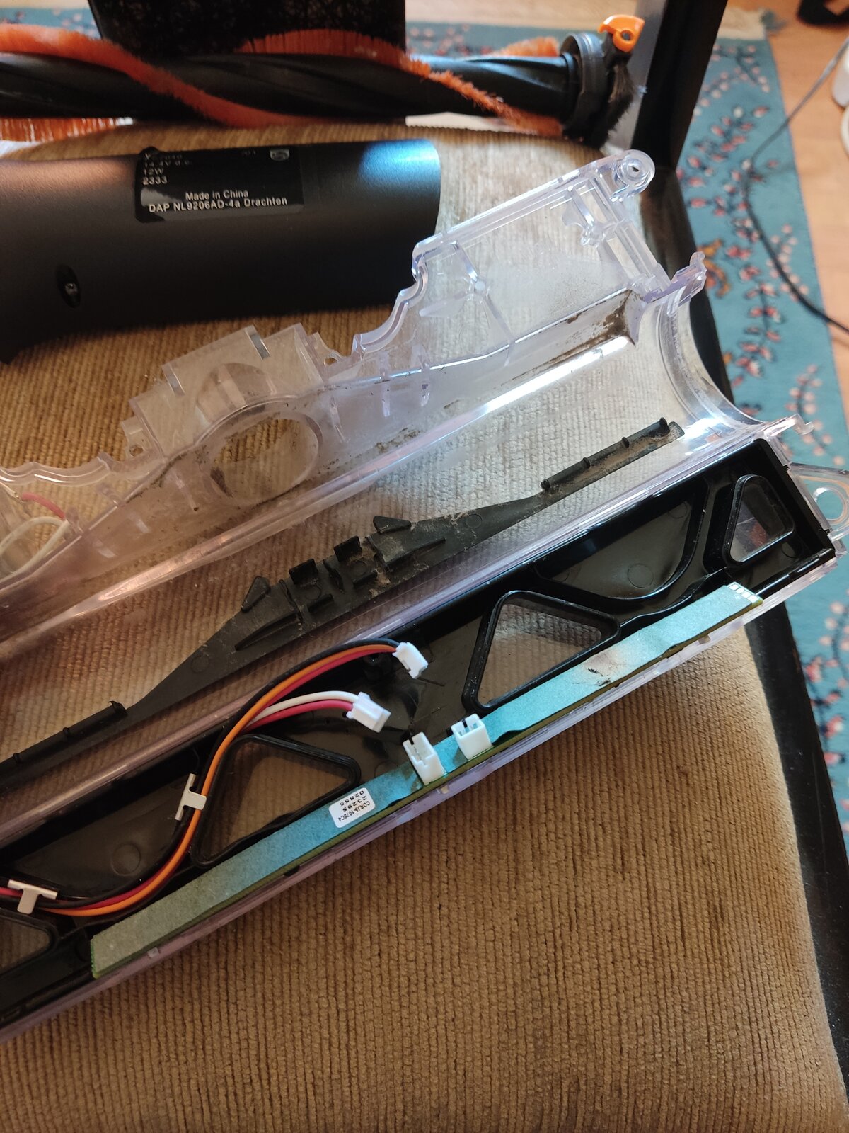

Başlıkta belirttiğim süpürgenin başlık kısmında bulunan dönerli fırçası çalışmıyor, süpürgenin dönmesini sağlayan küçük motora enerji verdim çalışıyor sonrasında uç kısımda LED kartının yanmış olduğunu farkettim.
Şimdi sorum şu; bu kart'a girip çıkan kabloları kısa devre yapsam yani ledleri iptal etsem süpürge normal çalışmaya devam eder mi ya da bahsettiğim kart sadece LED için değilde başka bir görevi varmıdır.

güzel insan benim bildiğim ledler aydınlatma için ama ledleri iptal edersen normalde çalışması lazım. işin kötü tarafı motor çalışma devresi ledler üzerinden gidiyorsa sorun olur. ayrı ayrıysa motor çalışır sadece aydınlatma olmaz.

Bence zor çalışması niye devre kartı yapılmış . ( Servis ? )
Öncelikle bu kart niye yanmış araştırmanız !!!
Süpürge fırçanın zorlaması , elektriksel hatta gibi vs gibi .
Parça değişimi sonrası tekrar yanmasın .
Philips xc7040 Uyumluluk sormanız .
Yorumlara bakmanız .

Cevap veren herkese çok teşekkür ederim, devre kartını yenisiyle değiştirmek daha mantıklı geldi. Makinenin kendisi 8 bin tl civarı hiç riske atmamak en iyisi. İyi forumlar
