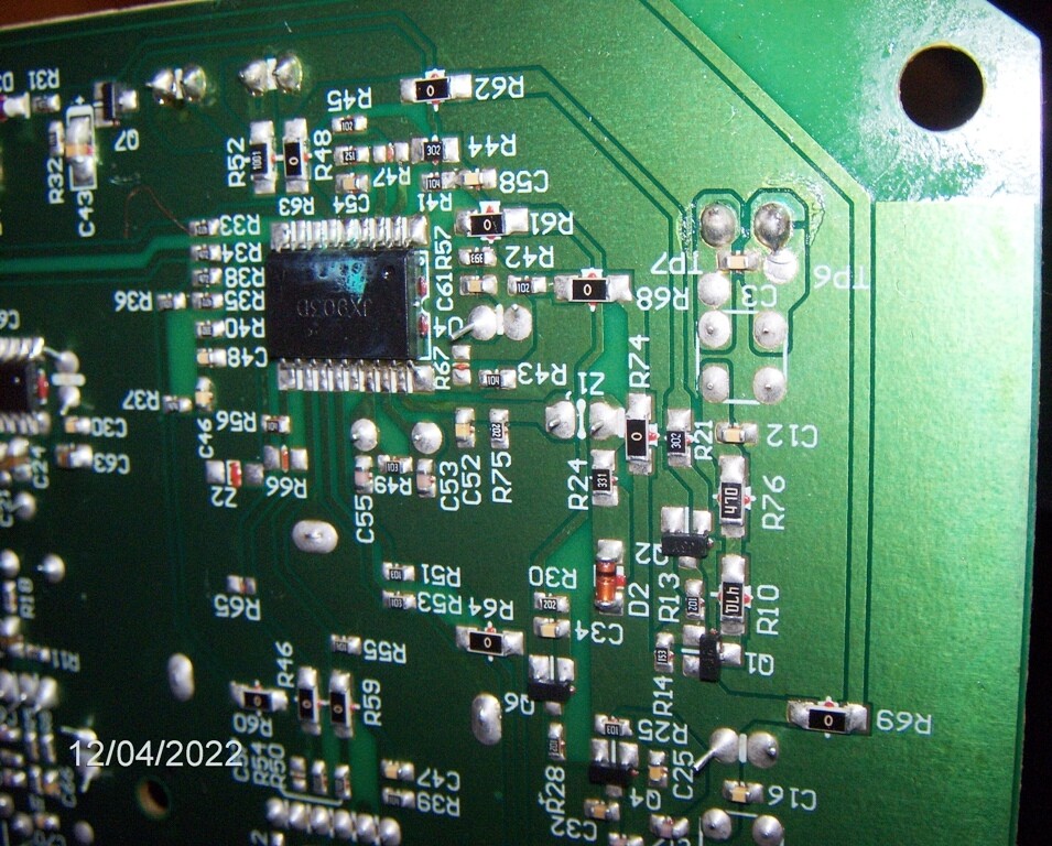

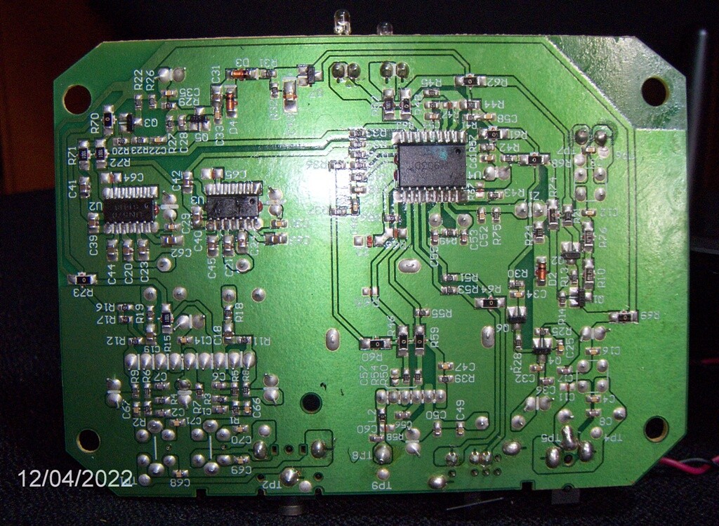

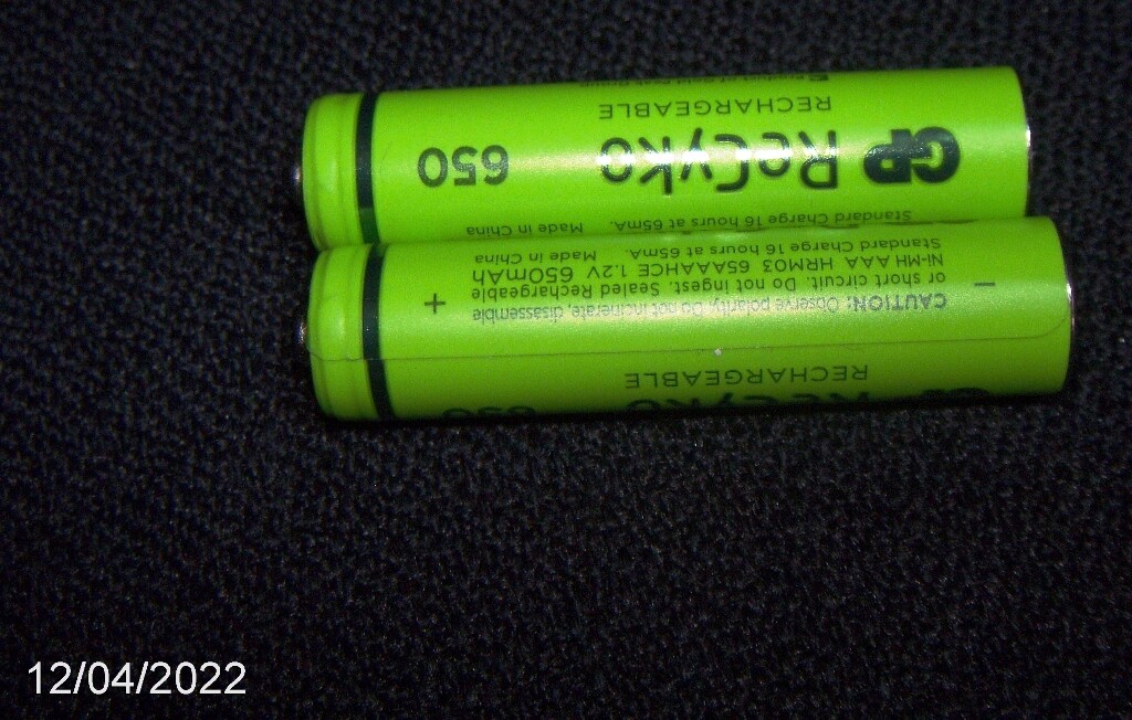

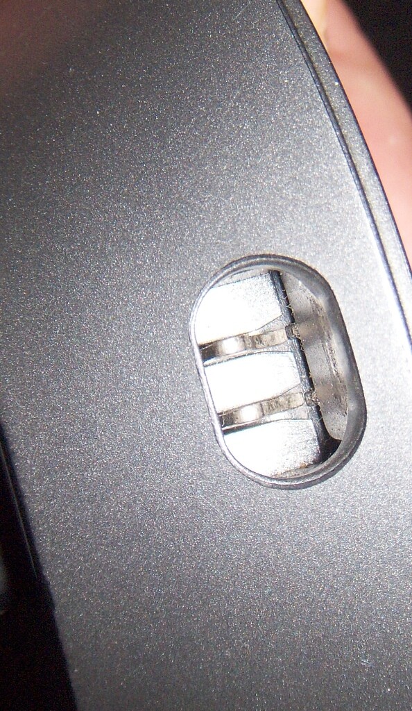

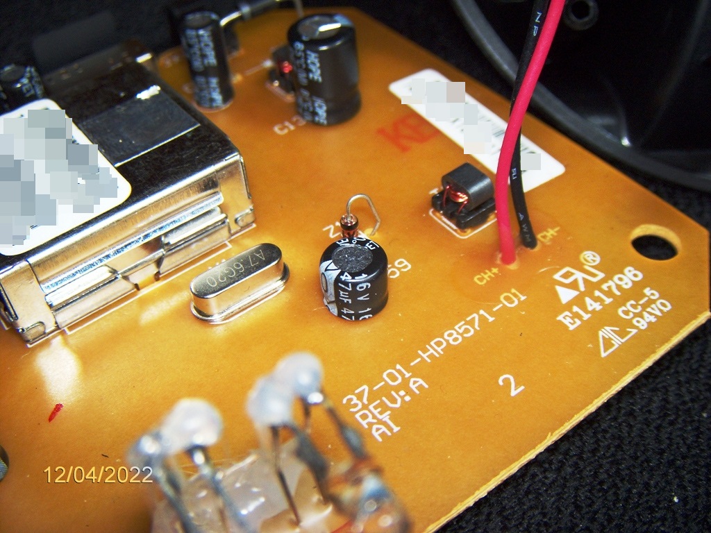

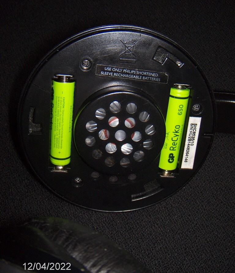

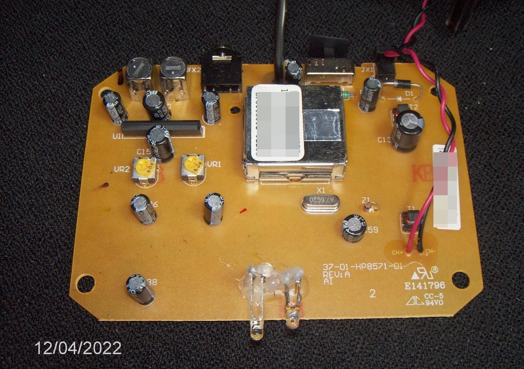

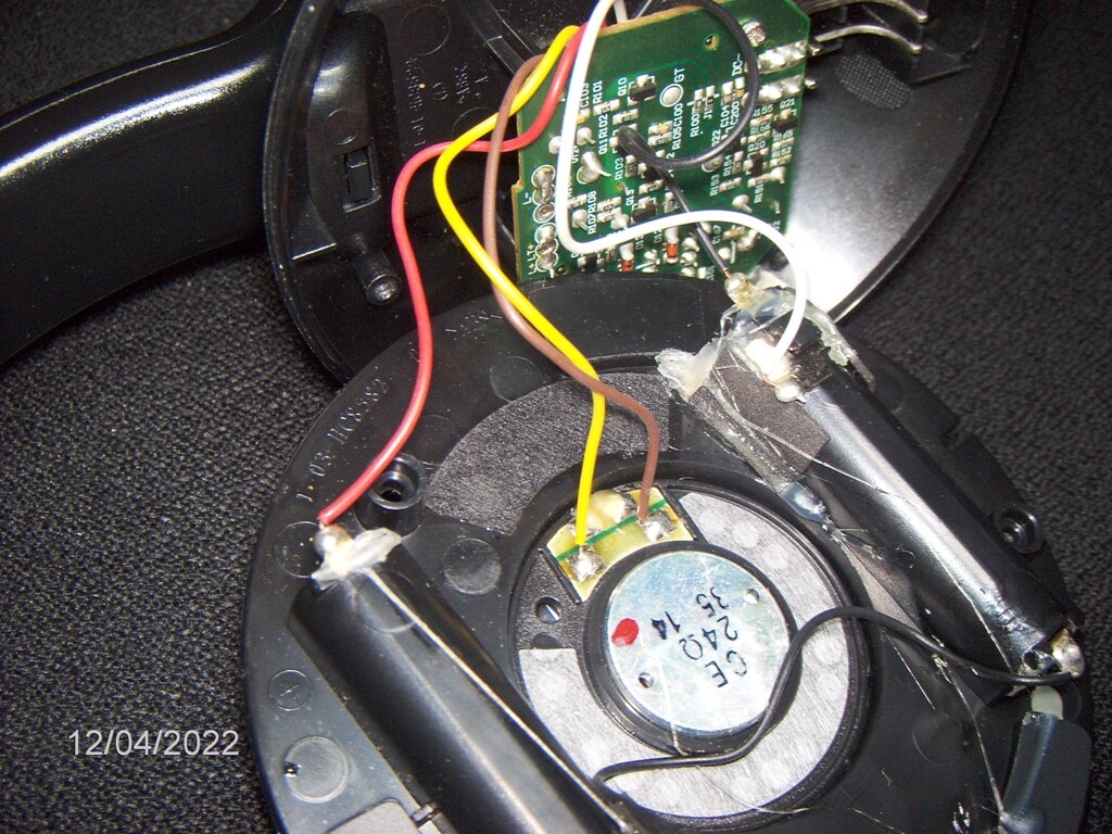

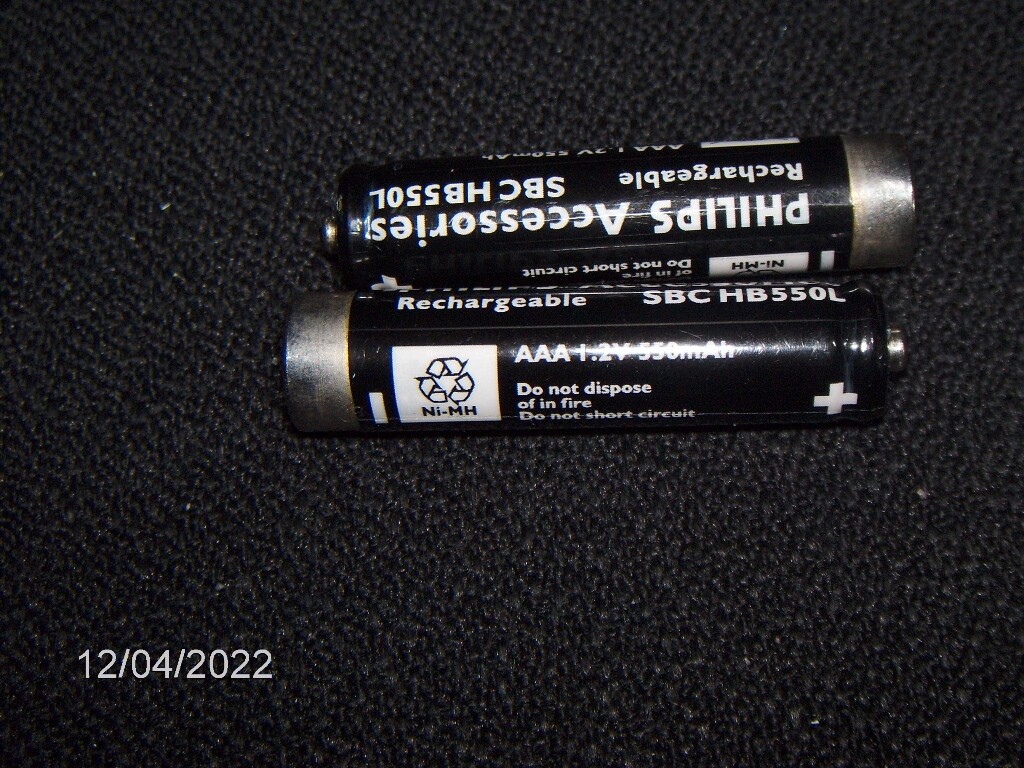

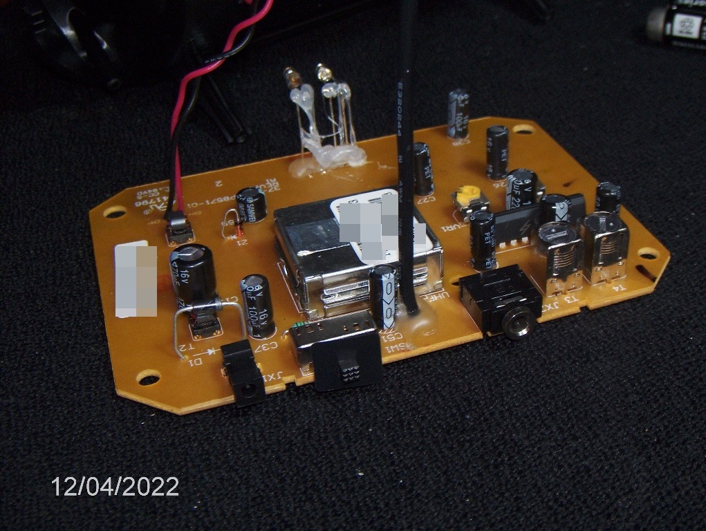

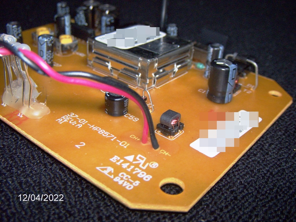

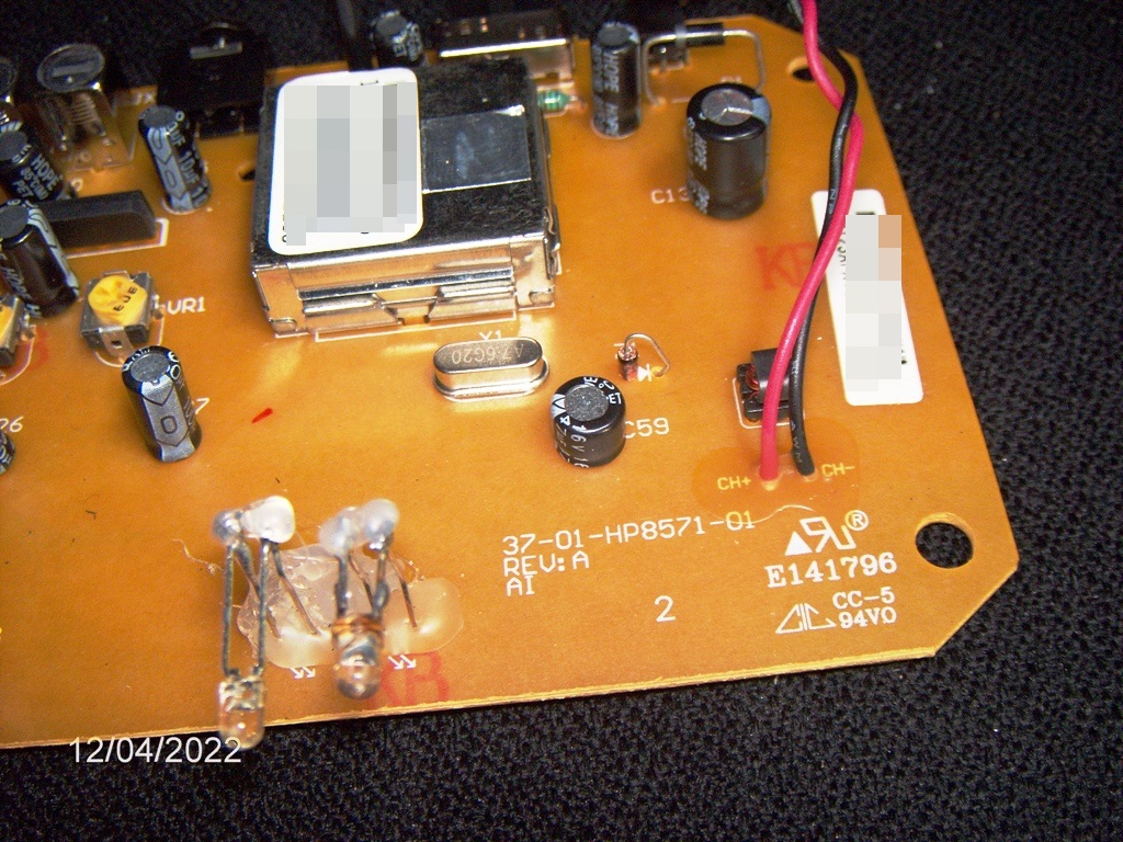

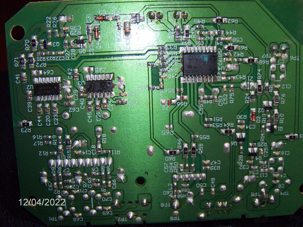

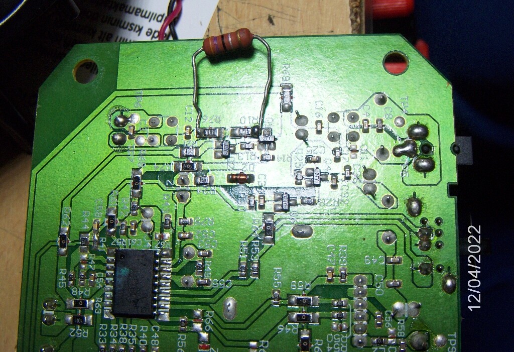

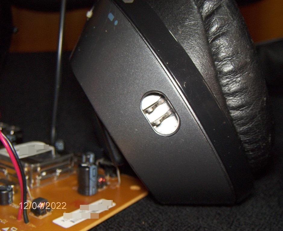

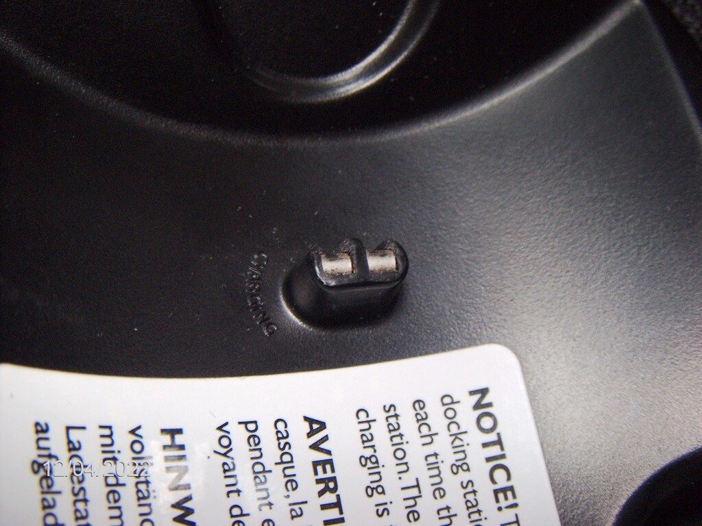

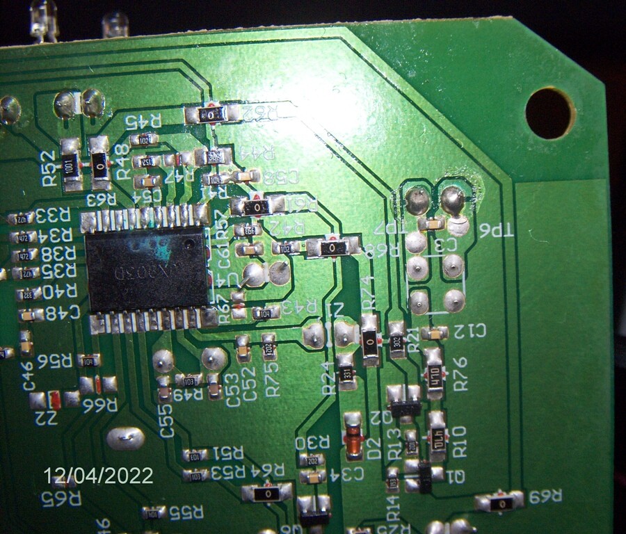

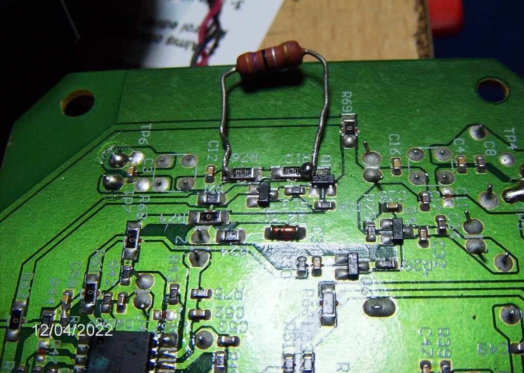

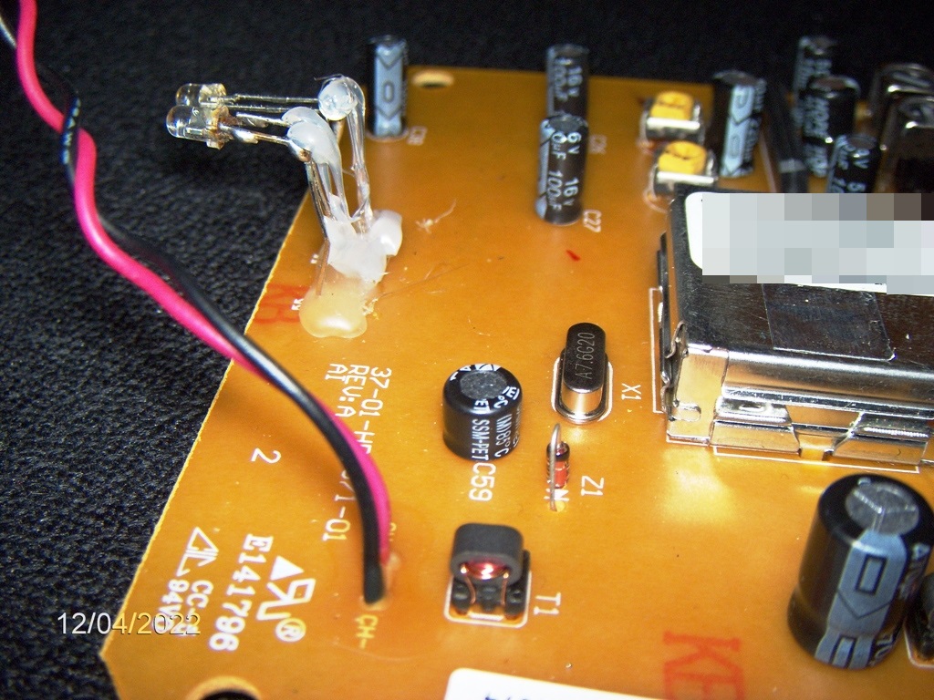

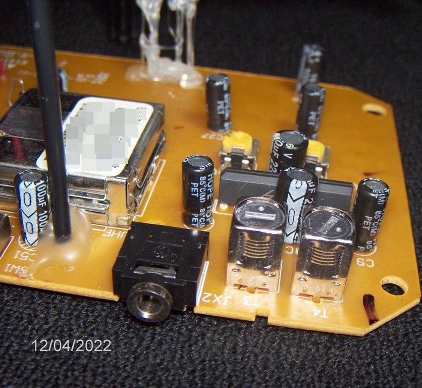

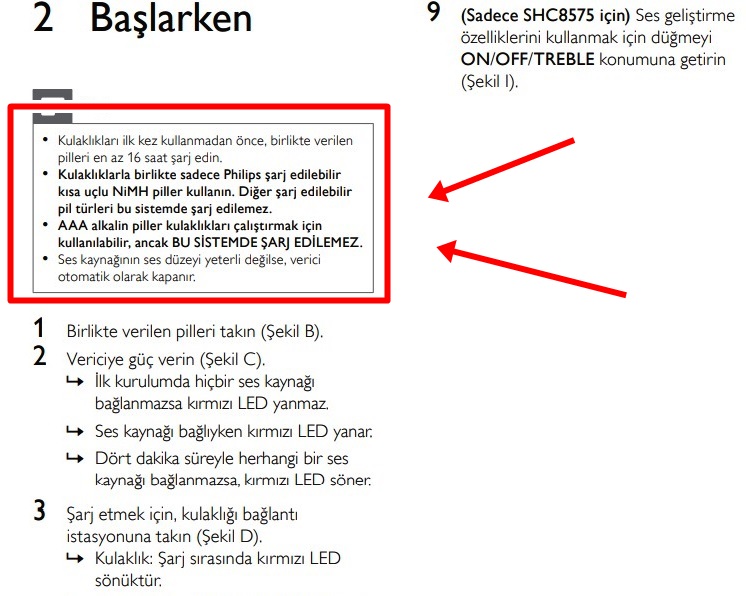

@Mr_YAMYAM hocam unite mainboard resimleri. Sorun Orjinal 550ma pilleri dışında şarjlı pil kabul etmiyor. en son satın aldığım 600ma şarjlı pilleri şarj etmiyor. Şarj özelliği kulaklığı ünite üzerine yerleştirince sağdaki mavi led yanıyor ve şarj oluyor. Diğer pilleri kullanınca şarj ledi yanmıyor. Kullanma kılavuzunda durumu kırmızı içinde belirtmişler Pilipisler. :cool:

Öncelikle pillerin temas sorunu varmı oraya bakmamız lazım. Yani pillerin pil yatağına oturma şekli.

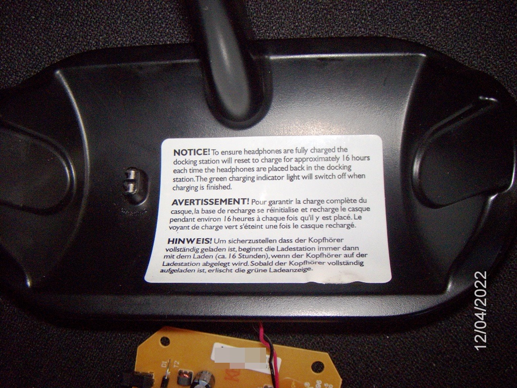

@Mr_YAMYAM hocam bu yazıda pilipisler durumu açıklamışlar. Kendi pillerini takınca şarj oluyor. Ama piller eski olduğu için şarj kısa sürede bitiyor. O nedenle yani pil almıştım. Temassızlık durumu yok .

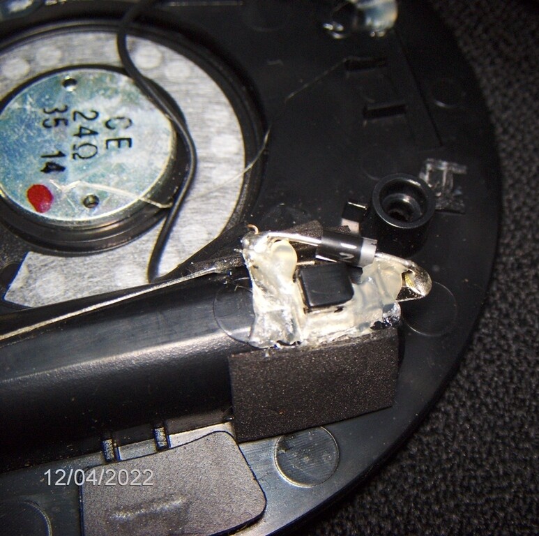

@Mr_YAMYAM hocam malesef olmadı pilipis mühendisler biz kolay lokma değiliz diyorlar sanki.
DC 4,17 Volt sadece şarj konumunda.
Piller bağlı değilken bu kadar voltaj varsa pillerin şarj edilmemesi normal.
Ancak pil iç dirençleri önemli olduğu için normalde şarj etmesi gerekiyor.
Çünkü iki pilin gerilim toplamından fazla çıkıyor.
Bir diğer ihtimal ise özel koruma ile aşırı yük korumasıdır.
Yani pilipis olan pillerin reel gerilim eşikleri daha yüksek olabilir.
Bu durumda pillerin en az birisinin tam şarj durumundaki gerilimini boşta iken tam olarak tespit etmektir.
Pili pis olan pilleri yeniden tak ve tam şarj et. Sonra çıkartıp her bir pilin voltajını ölç. Bakalım kaç V imiş.
@Mr_YAMYAM hocam vallahi BRAVO. Bu çözümü gerçekleştirebilecek kimse parmakla sayılır. Pillere Don giydirdik sorun çözüldü. Teşekkürler.
