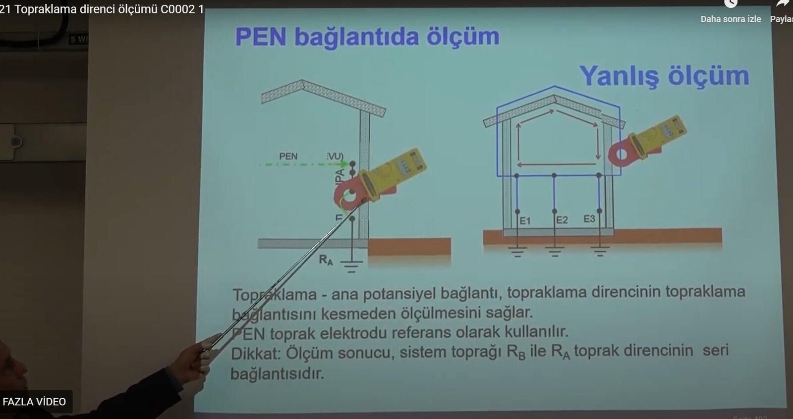

cevabınınız için teşekkürler bu videodaki şehir metodun da cihaz komitatörü hangi moda alınıyor biliyor musunuz

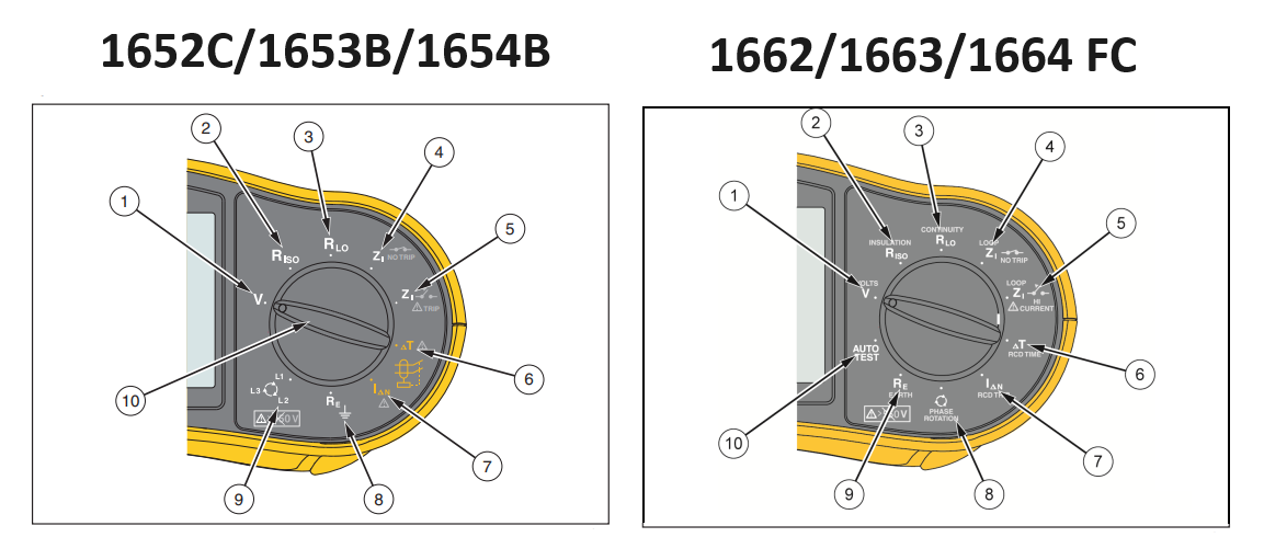

Sizin video ölçüm yapılan cihaz Fluke 16540 modeli olmalı
Eski seriler tuşları ve yeni seriye göre farklı ( foto verdim )
Yeni serilerin ölçüm işlevleri geliştirilmiş .
Eski , yeni seriler arası bazı ölçümler yapılamıyor .
1652C/1653B/1654BElectrical Installation Tester
https://dam-assets.fluke.com/s3fs-public/1654b___umeng0000.pdf
1662/1663/1664 FCElectrical Installation Tester
https://dam-assets.fluke.com/s3fs-public/166x____umtur0200.pdf?tbfTdY7XbZJ2IQhjvyxX_6b6S_ghvq9c
Video gösterimi ( 28.00 - 29.45 ) arası .
Fluke 1663 modeli . ( Video )
Dediğiniz sistem ölçüm olmalı .
Topraklama ve döngü ( loop ) ölçümü .
Videodan gözlemlediğim .
1662/1663/1664 FC Electrical Installation Tester
9 - Topraklama direnci ( yalnızca 1663 ve 1664 FC )
4 - Devre/hat empedansı – Açmasız mod
