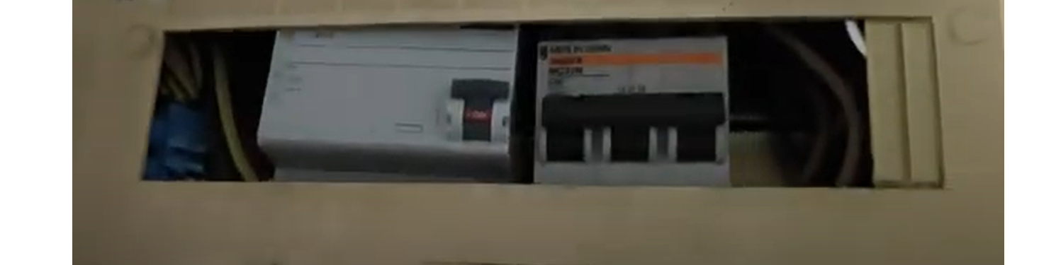

Bu konuyla ilgili bir deneyimi veya bilgisi olan varsa bir yol göstermesini rica ederim. Yani o kadar saçma ve absürt bir durum ki ancak benim başıma gelebilirdi..
Kendi evini diziyorsun, şöyle koltuğa uzanıp bir fifa atayım diyorsun ve booom.. HDMI takınca şartel atıyor. Kafayı yemekten bir tık önce ki evredeyim
Bu HDMI kablosunu takmayınca kakr atmıyor değilmi ?
Sadece bu kablo takınca sorun var ?
Evet.
Örnek veriyorum Display Port girişini kullanarak PC'yi monitöre bağlayabiliyorum.
Veya ailemin evinde kasayı HDMI ile TV'ye bağlayabiliyorum.
Evet.
Siğortalarınız yokmu ?
( Videoda trifaze kakr ve trifaze siğorta )
Şantiye elektriği galiba .
Elektrikten anlamam ev kira normal üzerime mesken olarak alınmış ve kullanılan bir ev elektriği diye tahmin ediyorum. Sigortalar mevcut tabi ki..
Yerinde tesbit edilmesi gerekir .
Çeşitli testler ve ölçümlerle .
Sadece tv + kasa + hdmi olarak deneme yapmanız . ( hiç bir cihaz ürün takılı olmadan )
