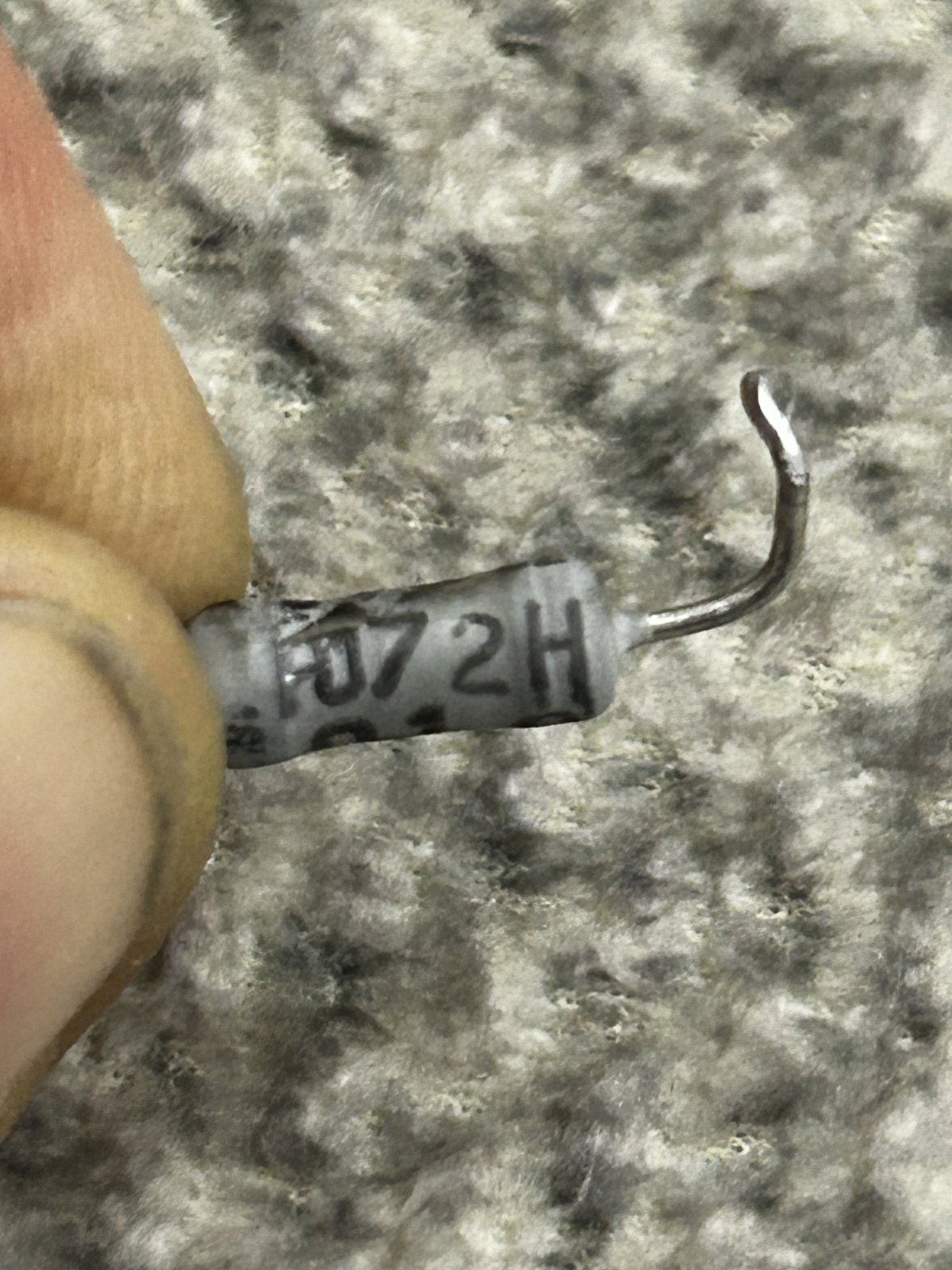

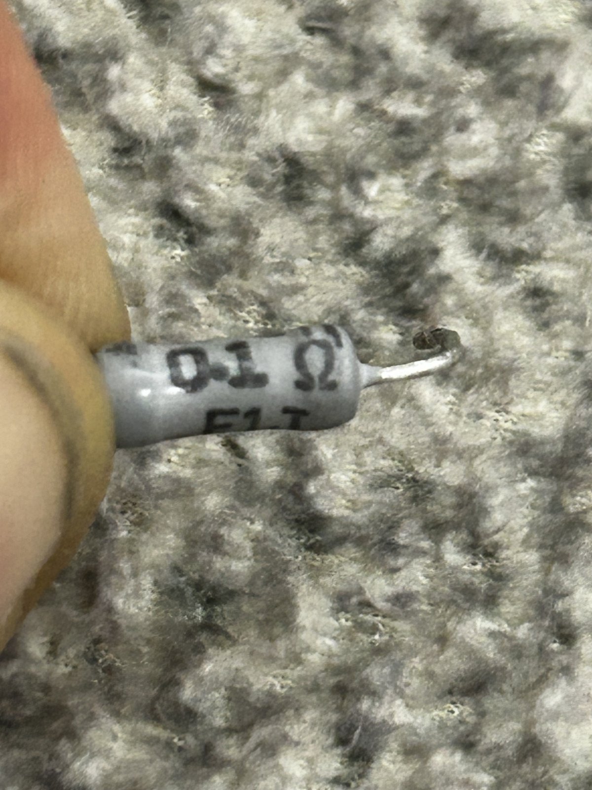

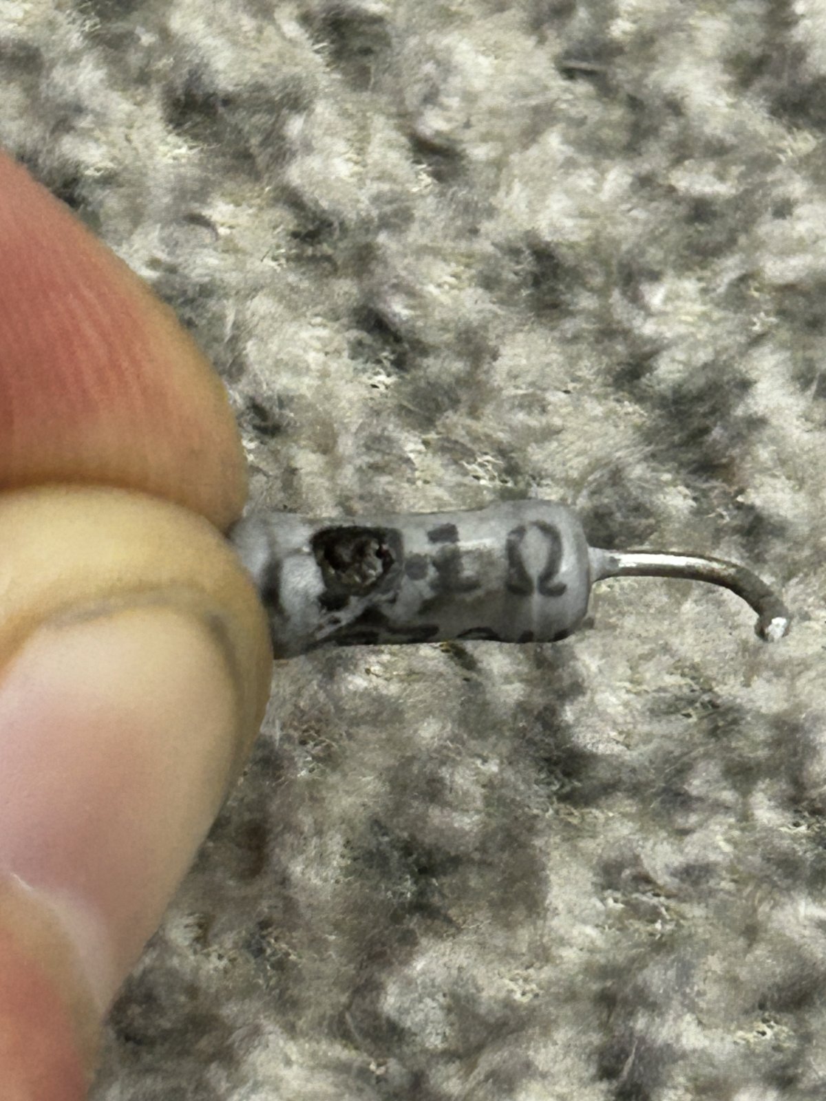

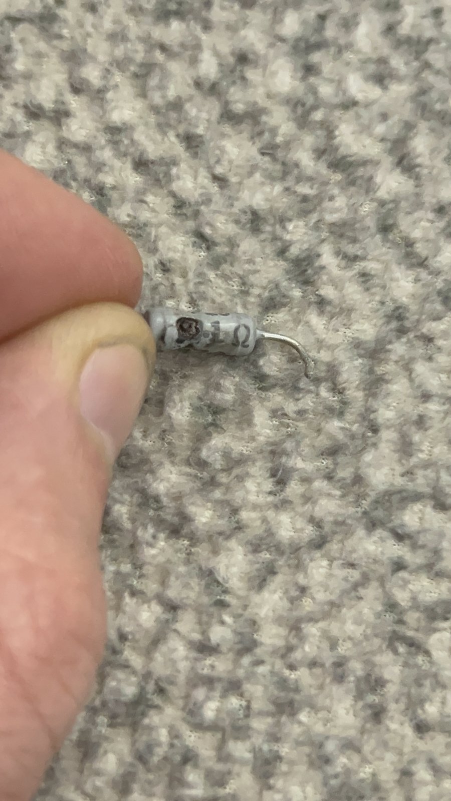

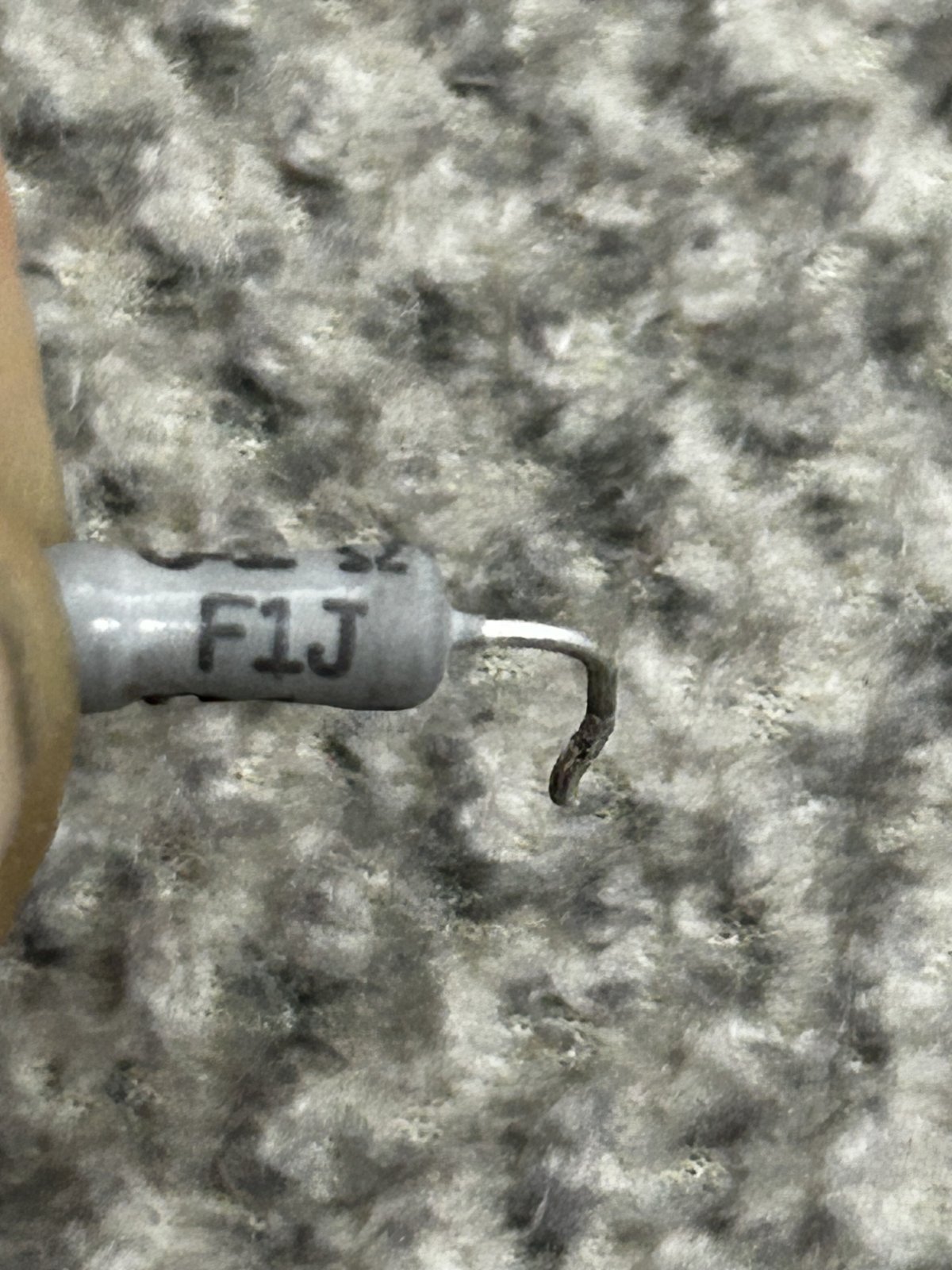

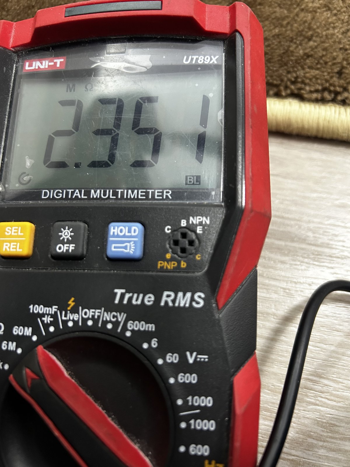

Merhabalar. Televizyonum ses var görüntü yok şeklinde bir hale geldi. Söktüm baktım bir tane direnç resimdeki hale gelmiş. Bunu yerine 0.1 ohm direnç taksam aynısı olur mu? Direncin ölçüm videosu da ekte.
2.3 lerden başlayıp hızlıca 1.960 lara kadar iniyor

nesine yetişeceğim ben? elektronikçi değilim ki. bana kalsa köprü atar geçerim. direnç veletler, devre üzerinde özel işlere yarayabilirler (yani standart görevi sınırlamaktır). bazen okumaya yarar, bazen yazmaya. 0,1 ohm sigorta direnci taklidi yapıyor gibime geldi. konu sahibi devreyi paylaşırsa, değerli ustalarım teşhisi koyar. benim içinse sigorta direnci.
eğer tahminim doğruysa ve sigorta direnciyse, onu patlatan attıran nedir diye devreyi gözden geçirmek gerekir. öyle wattlı sigorta direnci canı sıkılınca patlamaz. arızalıya sebep veren başka bileşenlerde olabilir. bir de ben elektronikçi değilim sayın @Under Ground , forumda dört tane üniversite bitirmiş benden büyük ustalar var, konuya onları davet ediniz.
Aşırı akım çekildiğinde sigorta direnç eriyerek pert duruma geçer.
Direncin yenisi takıldığında karta enerji vermeden,
Güç kartı kontrol edilmeli ...
