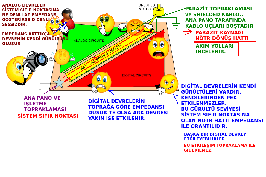

Herkese merhaba,
Otomasyon panolarımızda hızlı anahtarlama yapması gereken bazı ekipmanlarımızda ciddi parazit sorunu yaşıyoruz.
12V ve 24V ile optocouplerli aydınlatma sürme işlemi yapıyoruz. Aydınlatmaların açılıp kapanma süreleri 1000-2000 microsaniye civarında olmaktadır. Sistemde bir adet asenkron motor sürücü var. Aydınlatmalar için 12v dc converter kullanıyoruz. Hat içerisindeki harmoniklerden mi etkileniyoruz yoksa elektromanyetik gürültüden mi etkileniyoruz bunu nasıl ayırt edebiliriz?
Panolarımızda sürekli parazit yaşayabiliyoruz. Ekranlı kablolar ve topraklama yaptığımız halde yaşadığımız bu sorunlar ile ilgili önerilerinizi bekliyorum
Teşekkürler

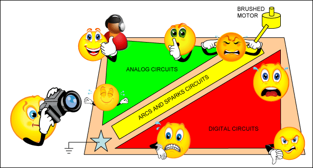

Resimde anlatılmış.
Teşekkür ederim ancak dijitalde çalışmamız gereken çok fazla kartımız var. Hepsi için analoga geçiş yapamayız
Analoğa geçiş yapmanıza gerek yok. Resim, digital devrelerin grounding ve ark devrelerinden hangi koşullarda etkilendiğini anlatmaktadır.
Ark yapan bir hattın, digital hatlara yakınlığı ve digital hatların temel grounding (ŞASELENME) esasları, parazitlerden ne denli etkilenebileceğini ifade eder.
Resimde yıldız şekli ile ifade edilmiş olan sistem sıfır noktası, sizin sisteme göre pano içerisindeki nötr hatlarının birleştiği yer ve topraklama hattını ifade etmektedir.
Buradaki topraklama, koruma topraklaması olmayıp işletme topraklaması olmalıdır.
NOTR hatlarının...
Topraklama noktasından uzaklığı..
Topraklama ile arasındaki empedansı. (Frekans önemlidir)
Parazit kaynağının iletkenlerine yakınlığı.
İncelenmekte ve anlatılmaktadır.

Anladım teşekkürler. Sistemde nötr barası yok şuanda, zaten çok fazla Ac ile çalışan kontaktör filan yok geneli için 24v dc ve 12v dc kullanıyoruz. AC hattımız sadece bilgisayar, bir asenkron motor ve ac/DC converter beslemesi için kullanılıyor.
3 fazlı asenkron motor kabloları hdmi kablosu Kenarından geçmesiyle problem yaşatıyor şu anda onun haricinde topraklama belirli bir seviyeye getirildi parazitler azaltıldı baya.
Asenkron converter gibi cihazlar ile ekran kablolarının aynı Barada topraklaması uygun mu peki? Onun için ayrı bir koruma sağlamamız gerek var mı?
Bu tür cihazlar BARA'larda topraklanmazlar.
Parazitik emisyonların doğru topraklanması KAYNAK tarafından yani paraziti üreten cihaz tarafından bağımsız olarak yapılmalıdır.
Tam anlayabilmen için resme teknik detayları yazarak anlatacağım.
Resmin anlaşılabilmesi zor olabilir. tek tek açıklanmaya çalışıldığında sayfalar dolusu yazmak gerekecektir.
Bu sebeple resimden anladığınız veya anlamadığınız kısımları sorabilirsiniz.
