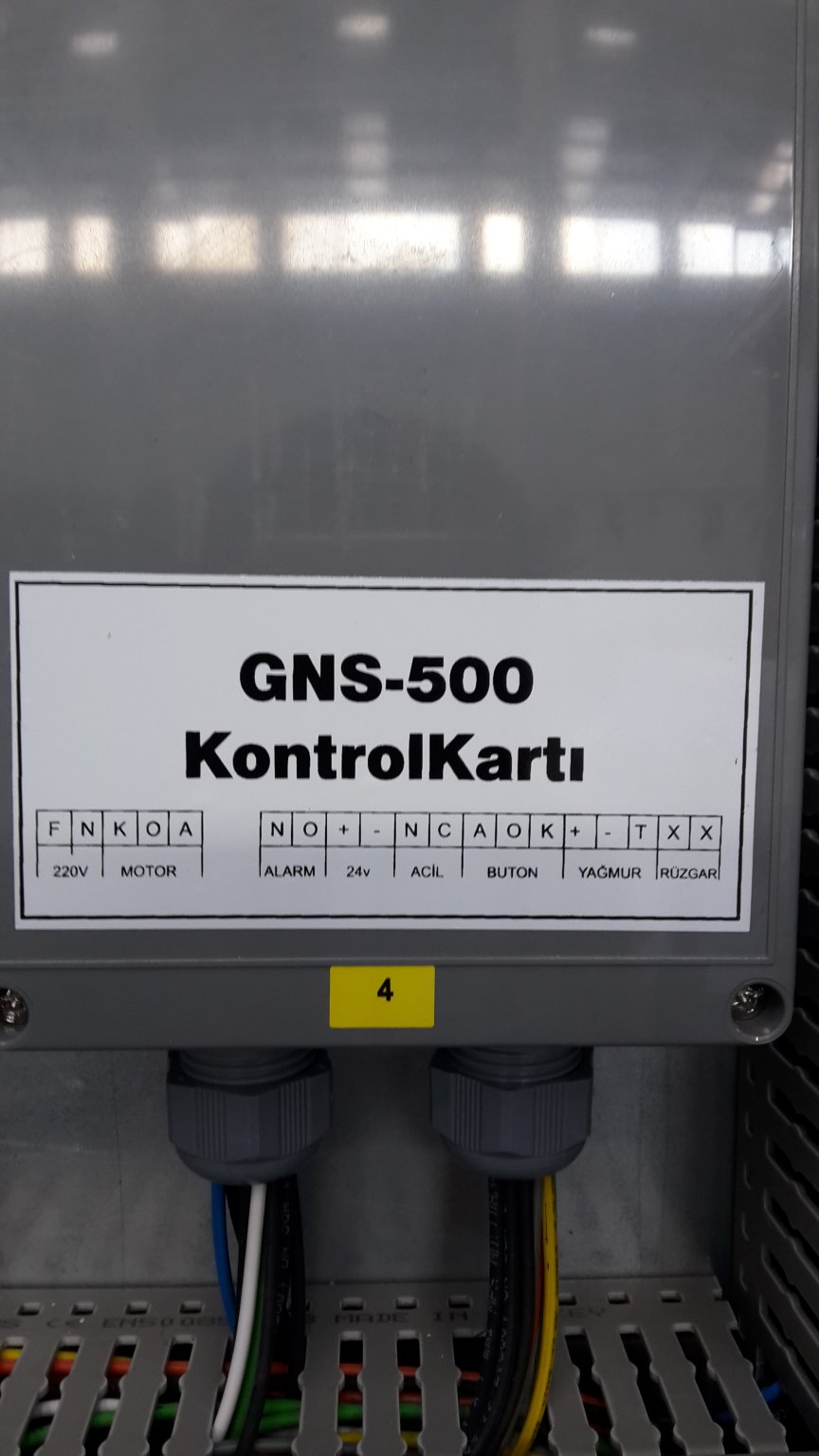

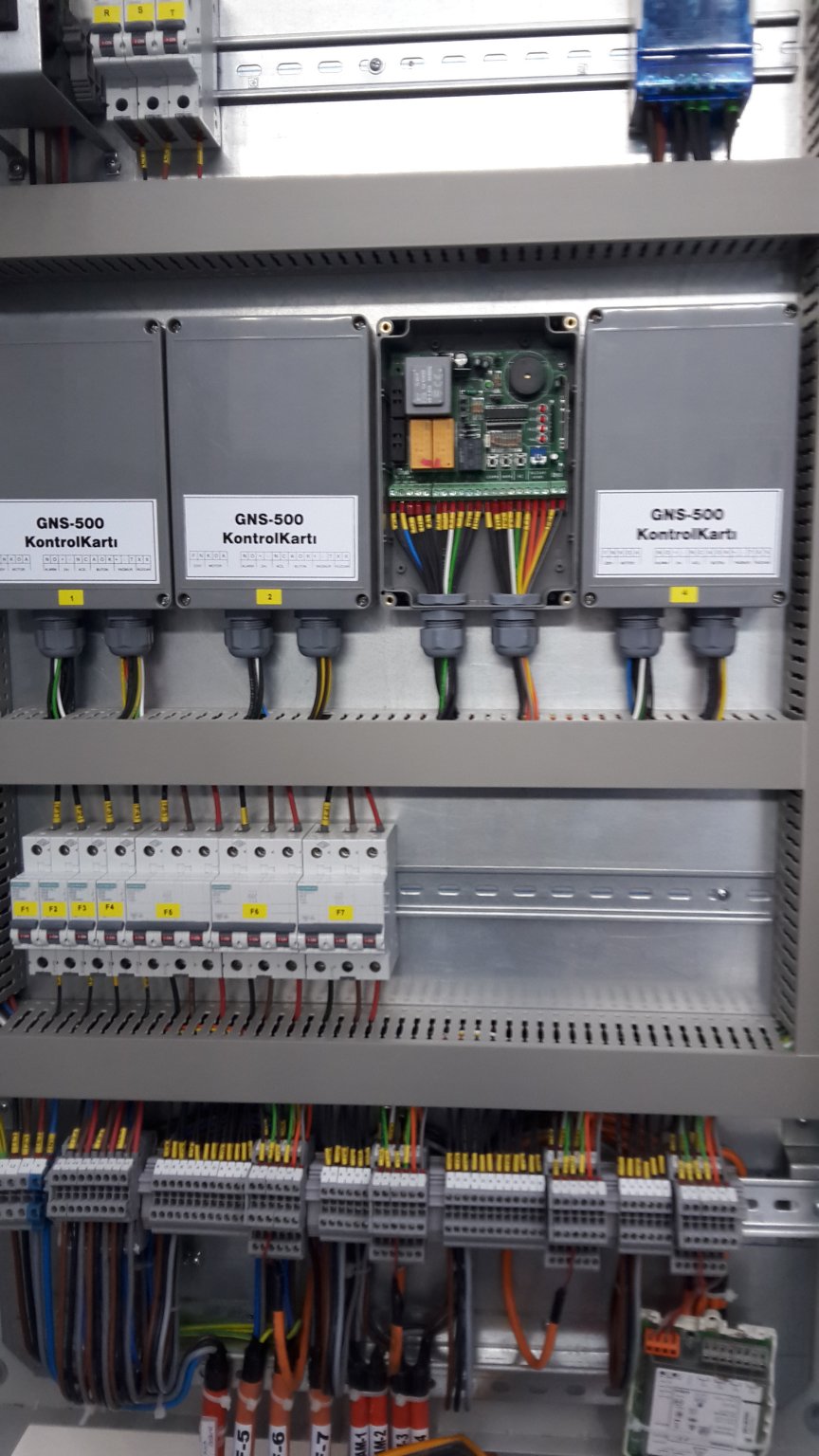

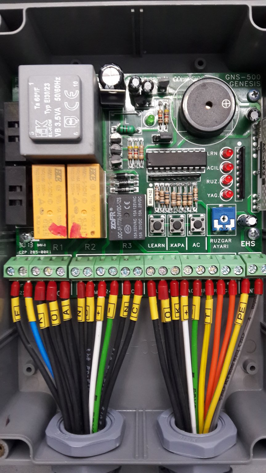

Arkadaşlar Merhaba,
Tesisimiz içerisinde yüksekteki camları otomatik açıp kapatan bir panomuz mevcut. Pano camları kendi içerisinde 4'e bölmüş. İçerisinde 4 adet kart var bir tanesini ekte sizlere iletiyorum.
Camlar açık şuan ve kartlardan alarm sireni ötüyor. 4'ü birden. 4'ü birden arızalanabilir mi? Sanmam. Ancak camları kapatamıyorum. Bu konuda yardımınızı rica ederim.
  1. Bu alarmı neden vermiş olabilir
  2. 4 ü birden aynı hataya nasıl düşmüştür.
  3. EN ÖNEMLİSİ bu camları acil kapatmam lazım kartın resminide koydum ki köprü de olsa yardım edebilecek bir arkadaş çıksın.
Teşekkürler

Sorun yangın algılama sisteminden kaynaklanıyormuş. İlgili kısmı şöntleyerek kapatabildim.
Otomatik cam pano kısmı arızası geçici olarak giderildi denebilir.
Belki ilerde benzer sorun yaşayan arkadaşlar olabilir diye burada belirtmek istedim.
