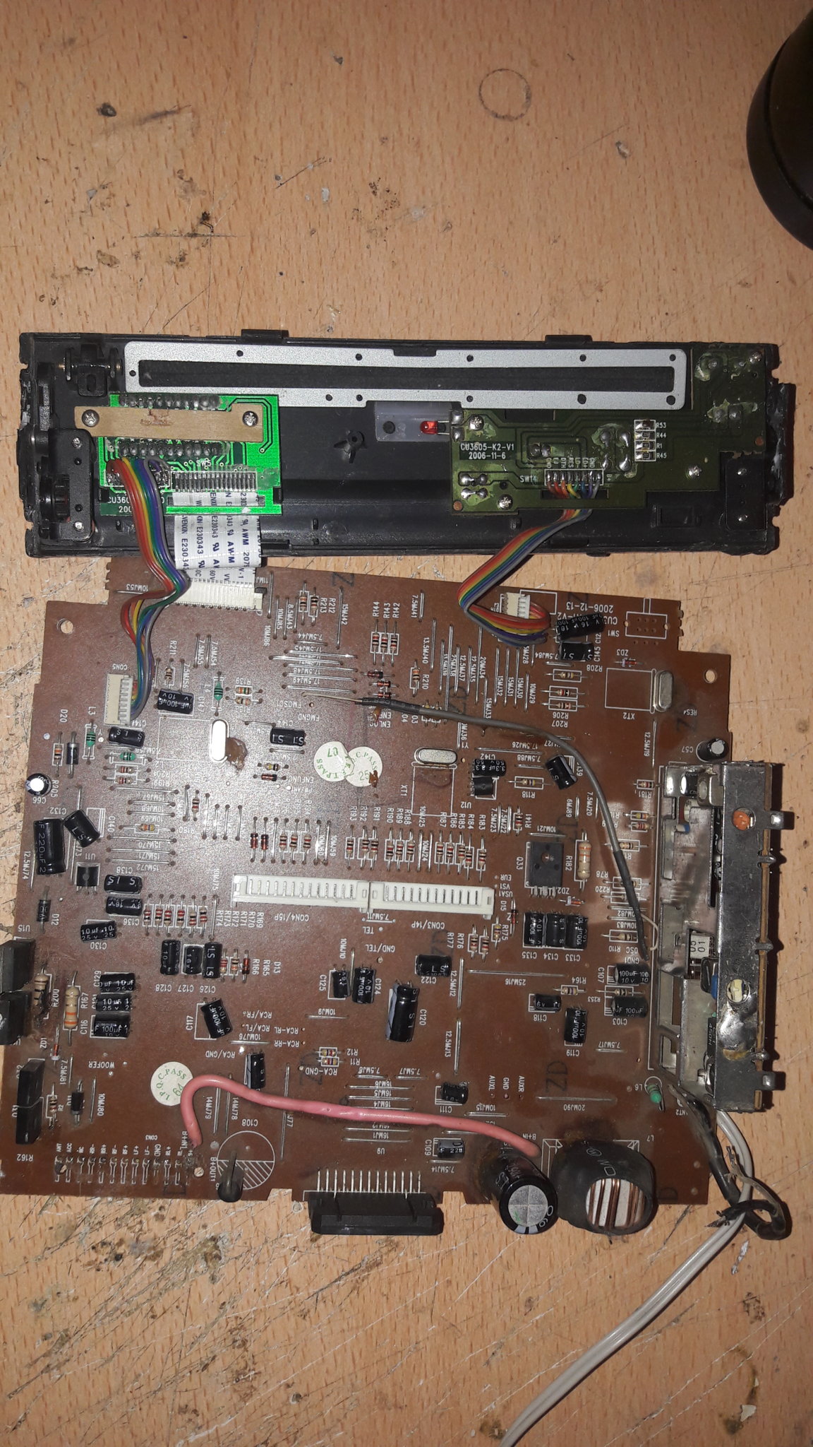

elimde bi teyp var resimlerini atacağım 12 voltu verince ışıkları 1 2 saniye çalışıyor sonra kısa devre olmuş gibi küçük kıvılcım çıkıyor açılmıyor elektriği kesiyorum kondansatörlerdeki elektrik akımı bitince tekrar deniyorum gine aynı durum yaşanıyor üzerinde direnç kondansatörce felan biraz yanmış görünümü var ölçtüm sorun yok gözüküyor bi bakarsanız çok sevinirim şimdiden teşekkürler

Enerji verince isinan parca varmi?
Birde sanki sivi temasi var gibi su filan kactimi bu teybe? Giristeki diyot saglam mi?

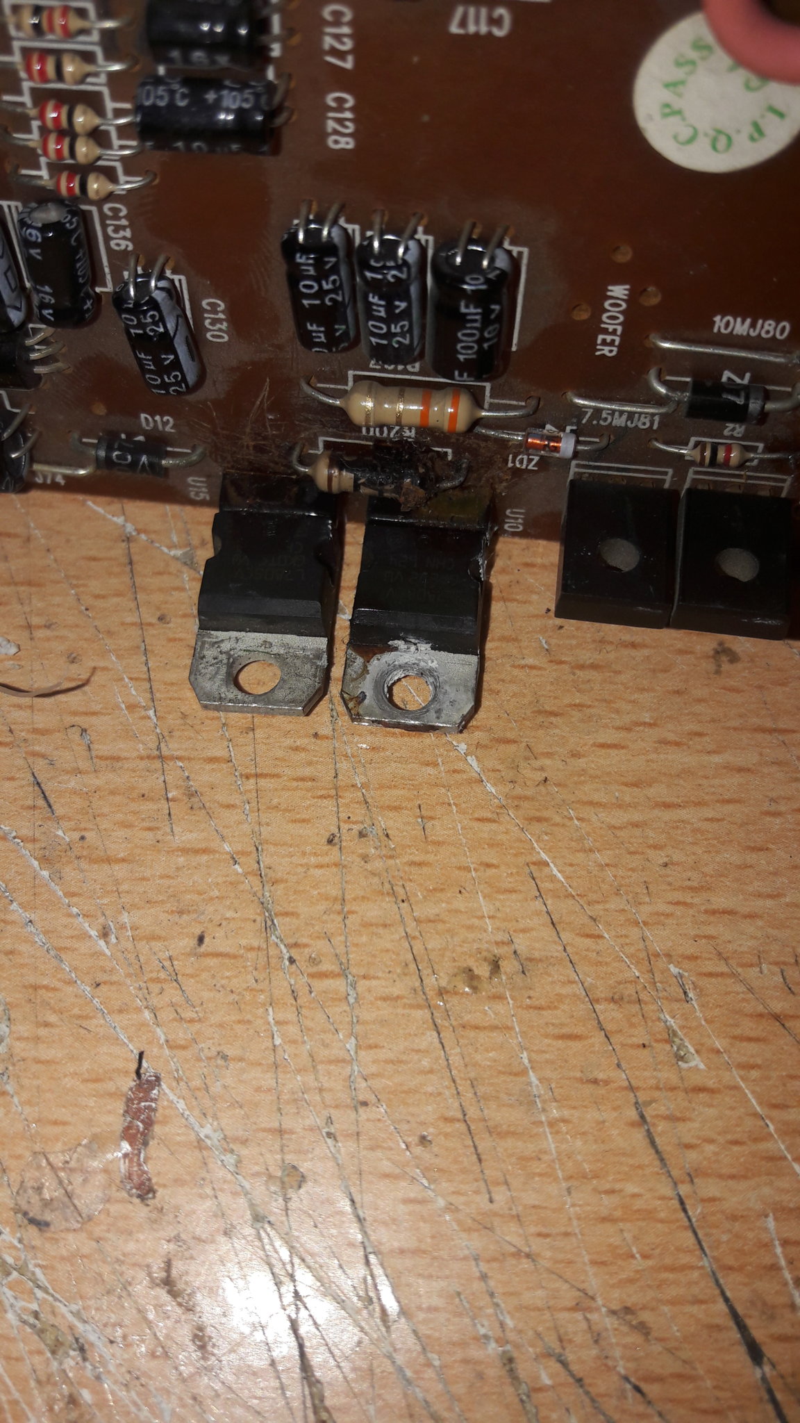

Çok aşırı ısınan bisey yok yanik gozuken direncin önündeki transistörler ve entegre 40 derecelerde bu evde boşta duruyordu nemlenmiş biraz yaklaşık 1 ay önce denediğimde yaklasik 1 dk çalışıyordu gelip gidiyordu 15 volt vereyim dedim küçük ses cıktı gerisi bu :( patlayan bisey göremedim
Ilk once 7808 ve 7805 i sökünüz.
Onundeki yanik gibi gorunen direnci yenisi ile degistiriniz. Sonra kartin o kismini bir cozucu ile bu tiner yada alkol ile temizleyiniz. Sonra elinizde var ise yeni 7808 ve 7805 varsa takiniz yoksa elinizdekiler kisa devre kontrolu yapip kisa devre degil ise takiniz.
Sonra sisteme voltaj verip bu regule entegrelerinin giris ve cikis voltajlarini olcup burada yaziniz. Hangisinin girisi kac cikisi kac.
Suphelendigim ilk nokta giris gerilimini ters uygulamis olmaniz. Giriste bir koruma diyodu olmali. Bu diyot arizalanmis olabilir. Kontrol ediniz. Hangi uclardan voltaj verdiginizi yazabilir misiniz? Birde kartın giris cikis terminali okunakli olacak sekilde ve teybin alt kismi bakir yollarin oldugu yerin resimlerini ekleyebilir misiniz?

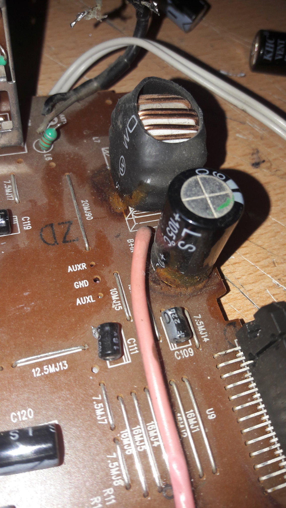

O yapışkanları kesinlikle temizle zamanla iletken hale geliyor, bir de kıvılcım çıkıyor demişsiniz neresinden? RCL mete veya Esr metre temin edip kond leri ölçmelisin. Hatta başlangıç olarak 2. resimdeki kond sök ve ayaklarına bak.
