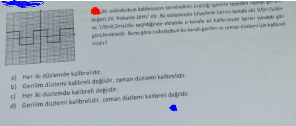

bu sorunun cevabını ayrıntılı bir şekilde açıklayabilecek olan var mı?
eğer varsa şimdiden teşekkür ederim.

Doğru cevap D şıkkı olarak görülüyor.
1)Osiloskop ayarı 1 V/div yapılmış.Bu ekranda görülen karedalga formlarının düşeyde görülen noktalar arası mesafedir ve osilaskopa 2 volt uygulandığından dikkat ederseniz dalga formunun + ve - bölgelerdeki yani tam periyot içindeki düşey tepe noktaları arasında tam 2 kare vardır.Gelelim asıl konuya;
Efendim osilaskopa 3 farklı gerilim değeri hesaplanır.
Vtt(tepeden tepeye)=(dikey kare sayisi)×(volta.div kademe değeri)
Vmax (max.gerilim)=Vtt/2
V (etkin gerilim)=Vmax×0.707
Siz Vtt nın 2v olduğunu bulabilirsiniz soruda...
2) osiloskop görüntü sabitlemek için kullanılan time/div anahtarı soruda 0.2ms/div seçilmiş.Frekansi bulmanız için önce periyot değerini bulmalısınız.bunun için
P =(yatay kare sayisi)×(time/div. Degeri)
Burada periyodu soruya bakarsanız
P=4×0.2 = 0.8ms ve 0.0008 saniye bulursunuz.Frekans ise;
F=1/P den》》 F=1/0.0008= 10000/8
F=1250 Hz yani 1.25 Khz okursunuz.soruda osiladkop girişin e 1Khz uygulandığı yazdığından zaman düzleminin kalibreli olmadığı rahatlıkla söylenebilir.
