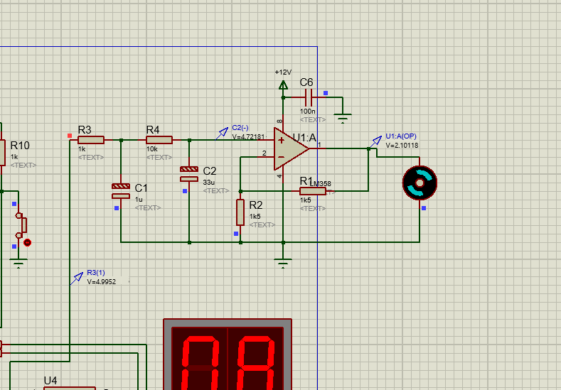

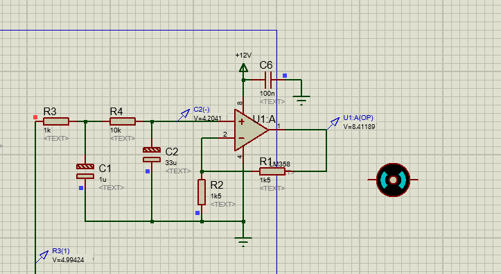

Aşağıda pic çıkışını analoga çeviriyorum. 55Ohm değerinde bir oransal valfim var sembolik olarak motor koydum. Yükü bağlayınca çıkış geriliminin veya akımın düşmemesi için bunu opamp çıkışına nasıl bağlayabilirim.
Teşekkürler

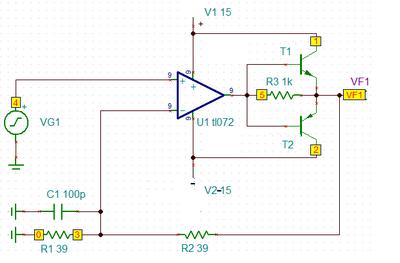

1. Alttaki şema benzeri : Current Buffer (akım transferi destekleme) devresi kullanmak en basit yoldur.
2. Girişinizdeki C1 ve C2 kondansatörlerinden dolayı (varsa) PWM sinyali çıkamaz filtre olur.
DC olarak karşınıza çıkar. Neticede DC akım yükselteci yapmak durumundasınız.
3.. Bu devrelerin en doğrusu çift beslemeli devre yapmaktır. Daha zor ve pahalı yolu Köprü (Bridge) çıkış tekniği kullanmaktır.
4. Ayrıca, valfin omajından ziyade voltajı ve akımı "konuşulur.".
Bu da sizin çıkışınızın voltajını ve sürebileceğiniz akımı belirler.

öncelikle detaylı cevabınızdan dolayı teşekkür ederim.
3. Köprü diyotu kastediyorsunuz sanırım devre içinde 2 adet köprü diyot kullanıp + - opamp besleme yapılmasını kastediyorsunuz değil mi?
4. Benim hatam, valfim 10V olduğu için fotoğrafta da 2 kat kazanç bir opamp devresi olduğundan valfin 10V olduğunu açıkça belirtmem gerekirdi.
