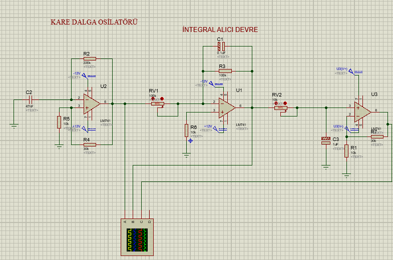

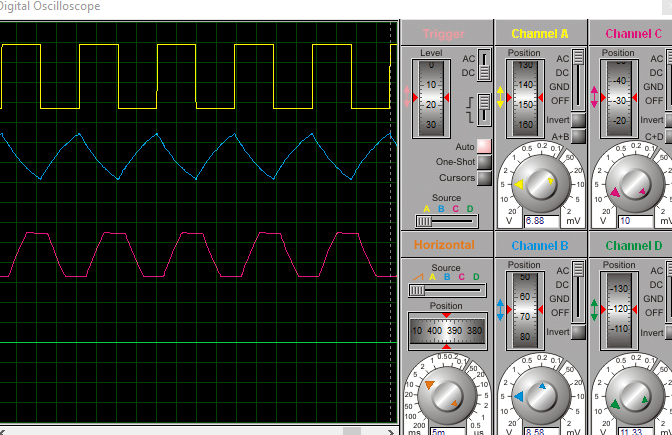

Merhabalar akadaşlar mekatronik ögrencisiyim baya araştırmama ragmen bu çözüm bulamadım ben opamplar ile sinyal jeneratörü yapıyorum bu sinyal jeneratöründen sırayla kara dalga üçgen dalga sinüs dalgası alıcagım ama sinüs dalgası alamıyorum sekildeki devrede direnclerin degerini degistiriyorum kare dalgadan ya üçgen dalga ya da kare dalga alabiliyorum yardımcı oalblir miisiniz
osilaskopta görüldüğü üzere son sinyalimin sinüs sinyali olmasını istiyorum

O halde kare dalga osilatör çıkışına 2 yada 3 kat rc fitre bağla. ayıflamış sinüs elde edersin. bu sinyali opamp ile yükselt.

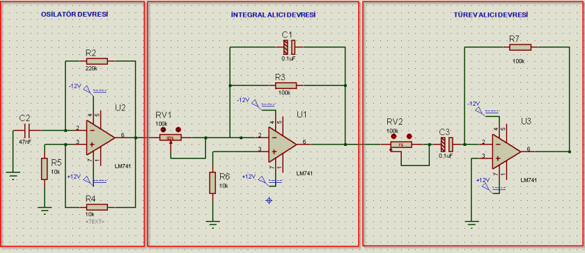

Aynen dedigini uyguladım oldu ilk önce sinyali alçak filtre ile düşürdüm sonra opamla yükselttim yüksek filtre ile de denedim ama öyle sinüs alınmıyor sagol

sende sağol. rc katını seri 2 tane yaparsan daha düzgün sinüs elde edersin.
