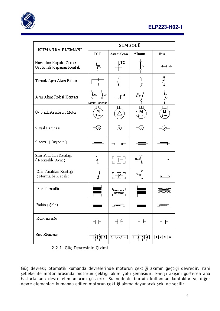

Cemalcy Üye Katılım 7 Ara 2019 Mesajlar 14 Puanları 1 Yaş 25 8 Ara 2019 #1 Sevgili hocalarım Amerikan normu ile Alman normu aynımı sembollerini atarmısınız
Konu Sah KS Cemalcy Üye Katılım 7 Ara 2019 Mesajlar 14 Puanları 1 Yaş 25 8 Ara 2019 #3 Hocam bana forumdan bir hoca alman normlu devre çizdi onu nasıl amerikan normlu yaparım alman normlarını silip yerine amerikan normu mu koycam?
zeybek Onursal Üye Onursal Üye Katılım 8 Şub 2007 Mesajlar 6,300 Puanları 3,507 Yaş 77 Konum İZMİR 8 Ara 2019 #4 lman normu, alfabemız gibi soldan saga gıder, Amerıkan normu da yukardan asagı,,
ibrahim_ky Katılımcı Üye Katılım 18 Nis 2014 Mesajlar 1,429 Puanları 56 8 Ara 2019 #5 Aynen açık kontagın amerikan normunda çizimi olacak devreyi yüklersen amerikan çizip alman normunuda yanlışlık varmı kontrol ederiz
Konu Sah KS Cemalcy Üye Katılım 7 Ara 2019 Mesajlar 14 Puanları 1 Yaş 25 8 Ara 2019 #6 zeybek' Alıntı: lman normu, alfabemız gibi soldan saga gıder, Amerıkan normu da yukardan asagı,, Genişletmek için tıkla ... ibrahim1996' Alıntı: Aynen açık kontagın amerikan normunda çizimi olacak devreyi yüklersen amerikan çizip alman normunuda yanlışlık varmı kontrol ederiz Genişletmek için tıkla ... Devre bu hocam zeybek hocam yaptı a4 e çizmeye başlayim mi amerikan normlusunu yarına kadar yapmam gerekiyor
