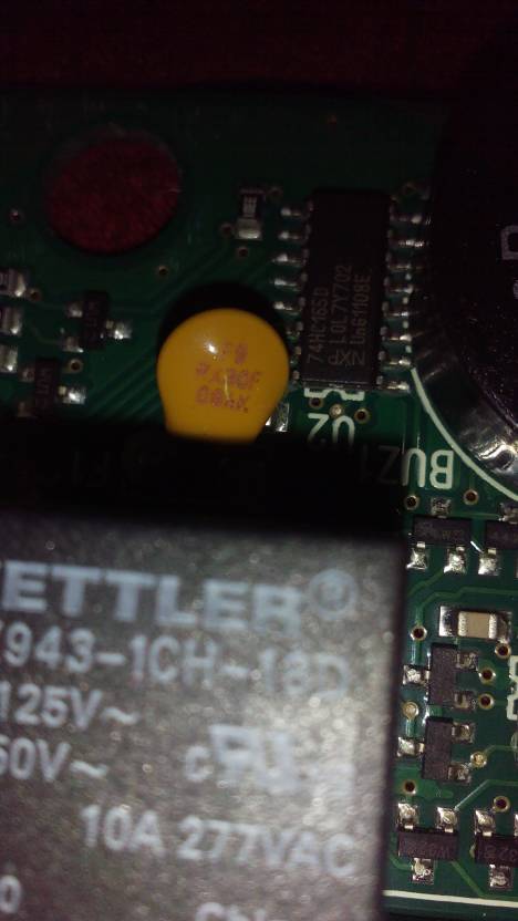

Arkadaslar selam.
Resimdeki elemanin bacaklarini kisa devre olcuyorum..mercimek kondansatöre benziyor ama
devre üzerindeki yere F olarak işaretlenmiş..(diyot ise D,kondansatör ise C yazar vs.)Üzerinde yazan değerlerden de pek bişi anladığım söylenemez...

Kısa devreyse %90. Resim net değil yazılar okunmuyor. Bu alete gelen yollar nispeten kalınca mı. Avometre ile uçlarından + beslemeye ölç yine kısadevre gösterirse yani güç uçlarına direkt bağlı gibiyse sigortadır
Ben ustten asagi okuyabildigim kadariyla ne yazdigini soyleyeyim.F9,RX30F,09AK

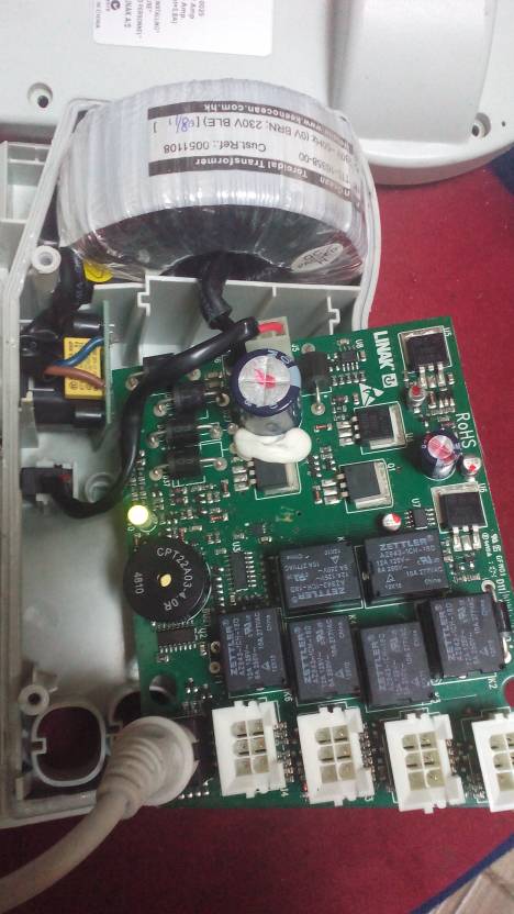

Bu kart enerjilendiğinde nasıl davranıyor?
Sigorta attırma gibi bir durum var mı?

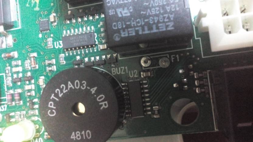

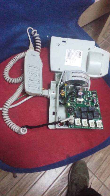

Kartin resmini cekip yukluyorum..kartta sigorta attirma durumu vs soz konusu degil.enerjilendigi zaman yesil led yaniyor fakat el kumandasi ile roleleri tetikleyemiyorum.bu rolelerde pistonlara hareket veriyor.

Sol bastaki rolenin hemen dibindr F1 yazan yerden sokup olctum.kisa devre gosterdi.sogortami kondstormu anlayamadim.elektnikcilerde de aynisini bulamadim.onlarda anlayamadi ne oldugunu
Sigorta gibi görünüyor.
el cihazı ile kart arası kabloyu kontrol ettiniz mi ? Varsa el kumandasını yedek yada başka bir cihazınki ile değiştirebilirmisiniz.
Edit : El kumandasının içinde sadece butonlar mı var yoksa devre var ana kart ile iletişim mi kuruyor?
