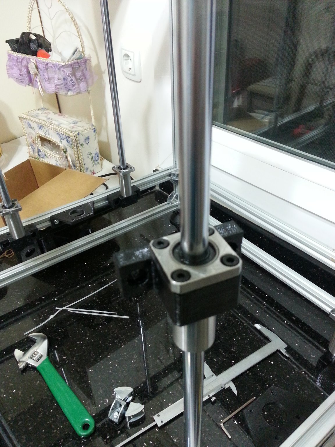

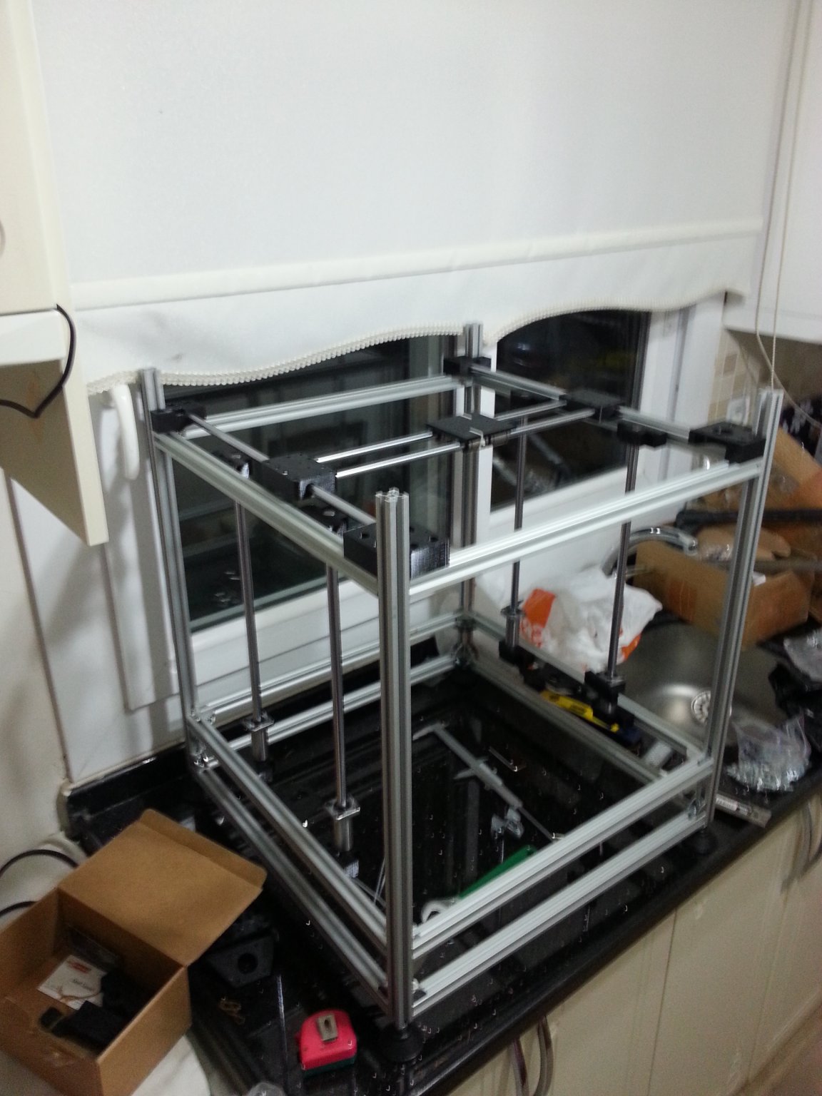

Elektronik aksam ve step motorlar henüz elime ulaşmadığı için ilerleme çok yavaş ama mekanik kısım hemen hemen tamam
Plastik parçaların baskısının siparişini verirken Z eksenindeki millerin lmu lineer rulmanları tutan parçayı 1 tane demişim 3 tane daha lazım
Bunları delrinden cnc de işlemeyi düşünüyorum gerçi cnc de keim işini daha rayına oturtamadık ama hayırlısı

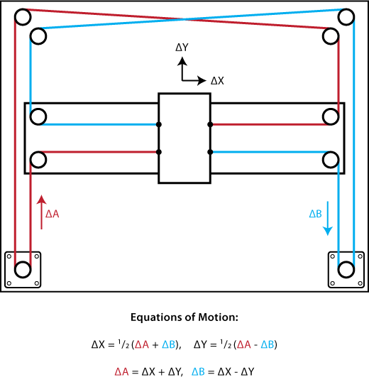

Hareket sistemi corexy olacak
Tabla aşağı yukarı hareketli olacak.
3D yazıcılarda Z ekseninde genellikle çift motor ve çift trapez vidalı mil kullanılıyor. Vidalı mil ve somunu ucuz değil.

çok detaylı karşılaştırma yapmamıştım. sadece extruderi taşıyan tablayı karşılıklı dört noktadan çekerek hareket biraz hassas olabilir diye düşündüm.
http://corexy.com/corexyr1/index.html
4 nokta diğerinde de var ama burda 4 nokta için 8 mil var daha fazla parça daha fazla sorun, sorunu bulmak çözmek için daha fazla zaman kaybına eşit olduğunu düşünüyorum.
