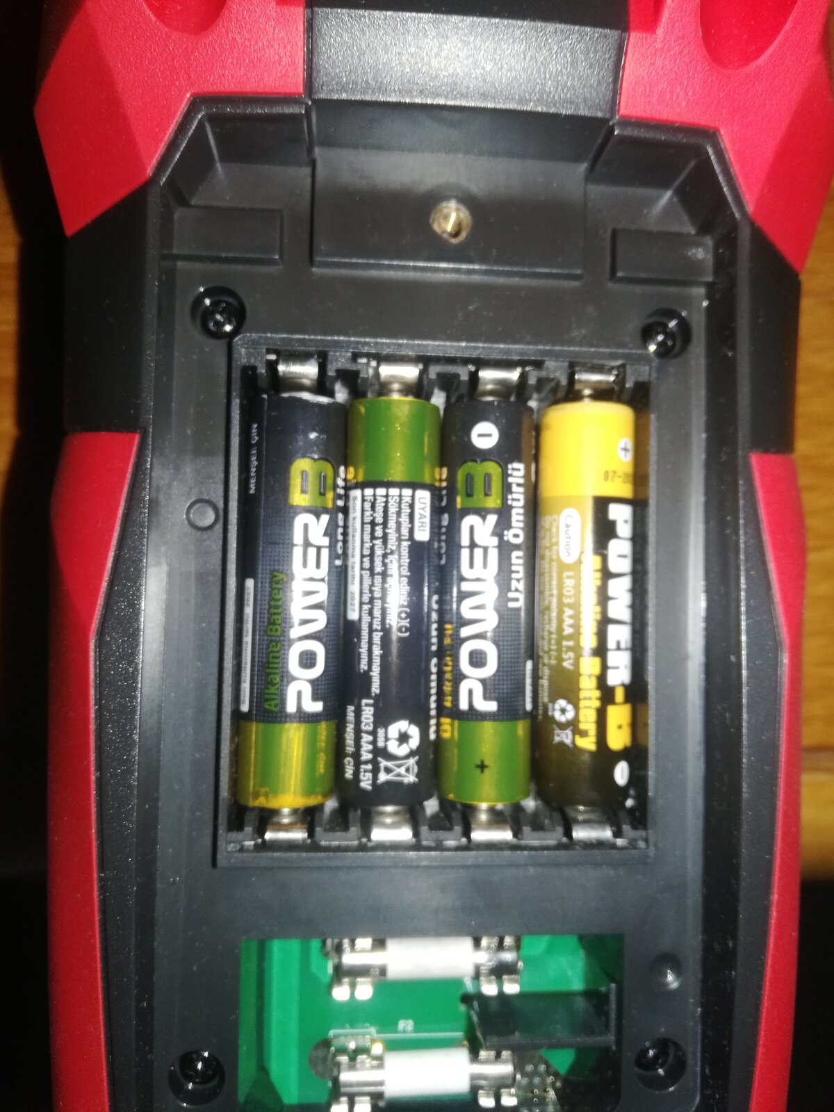

Dostlar ;
Geçenlerde multimetre cihazım açılmadı.
Pil yatagına baktım,bir pil akmış.
1 yıldır belki biraz daha fazladır kullanıyorum cihazı ara sıra ve ilk kez pil akması oldu.
Yeni pil ekleyip kapattım ve bugün yine cihazda tuhaflık oldu.
Pil yatagında yine aynı noktada ki yeni koydugum pilde akmış.
Pilin voltajı yeterli ama akma ile şasi yapmış anladıgım kadarıyla ve cihaz calısmadı.
Yine temizledim şuan sorun yok.
Bu pil akması,multimetrelerde karılaşılan bir sorun mudur?
Eğer degil ise,havaların çok sıcak oluşu nedeniyle bu tarz bir sorun ortaya çıkıyor olabilir mi?
Piller,Bim marketten aldıgım piller yani üst düzey kalitede degiller.
Pil akan nokta, fotografta sol baştaki pilin oldugu nokta.
    278.2 KB · Görüntüleme: 92
Cihazda da problem olabilir, cihaz kapalı olsa bile bir arıza sebebiyle pili boşaltmaya devam ediyor olabilir ve pil bittikten sonra dıştaki çinko tabakası delinip pil akıyordur. Siz akmaya karşı dayanıklı pil kullanırsanız en azından pil bitse bile akmaz. Pil kısa sürede bitiyorsa cihaz arızalıdır dersiniz.
