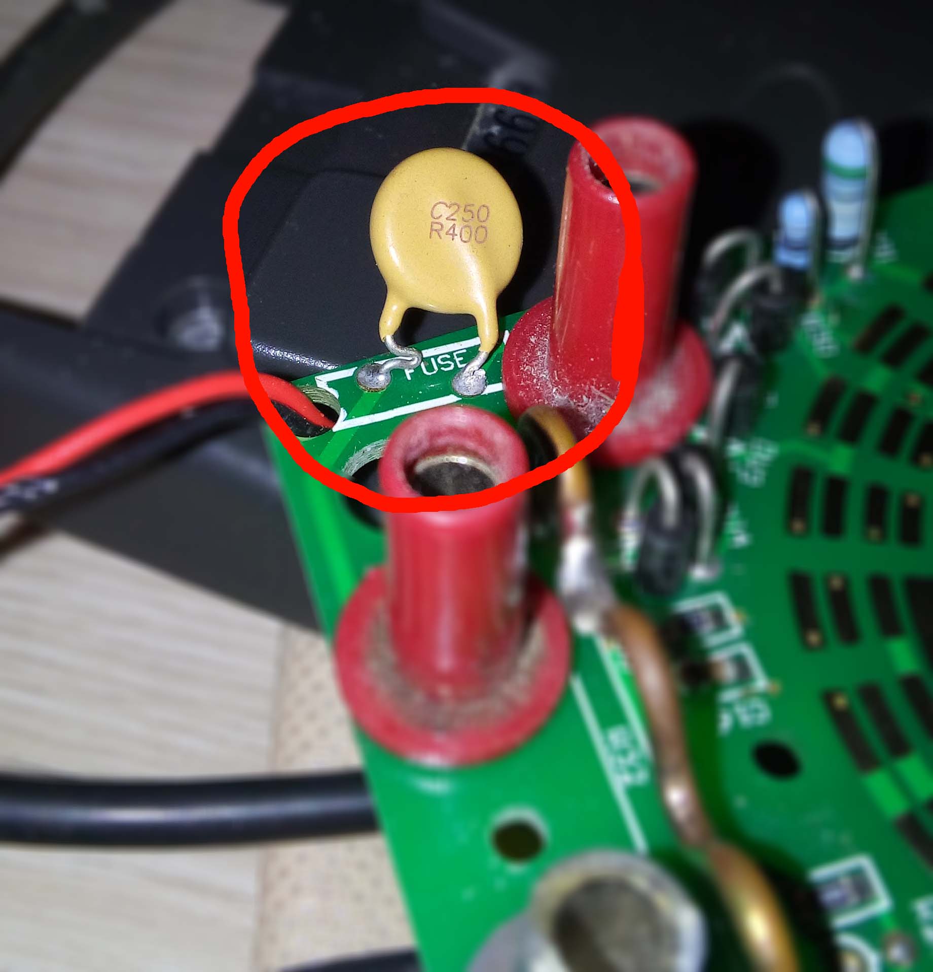

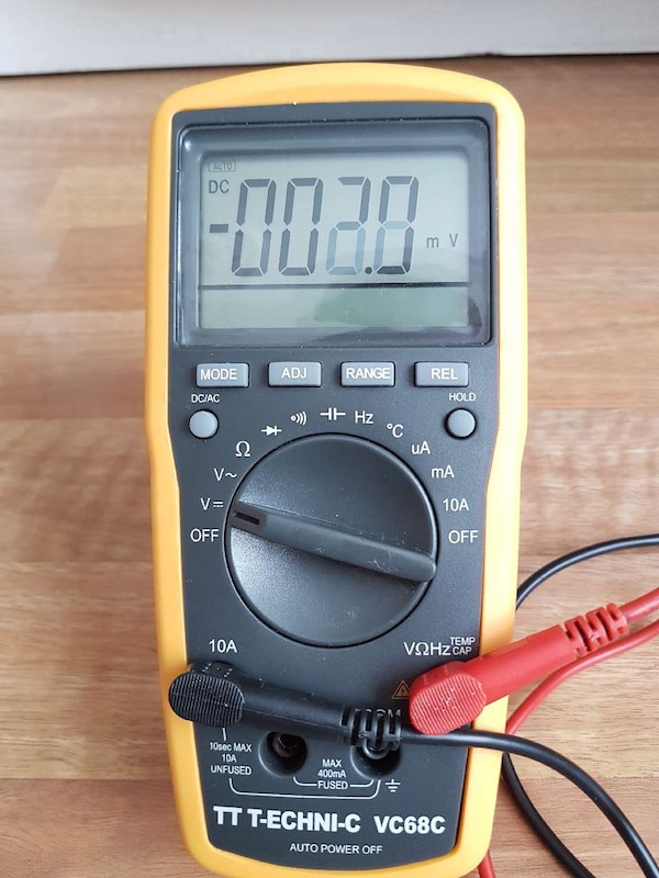

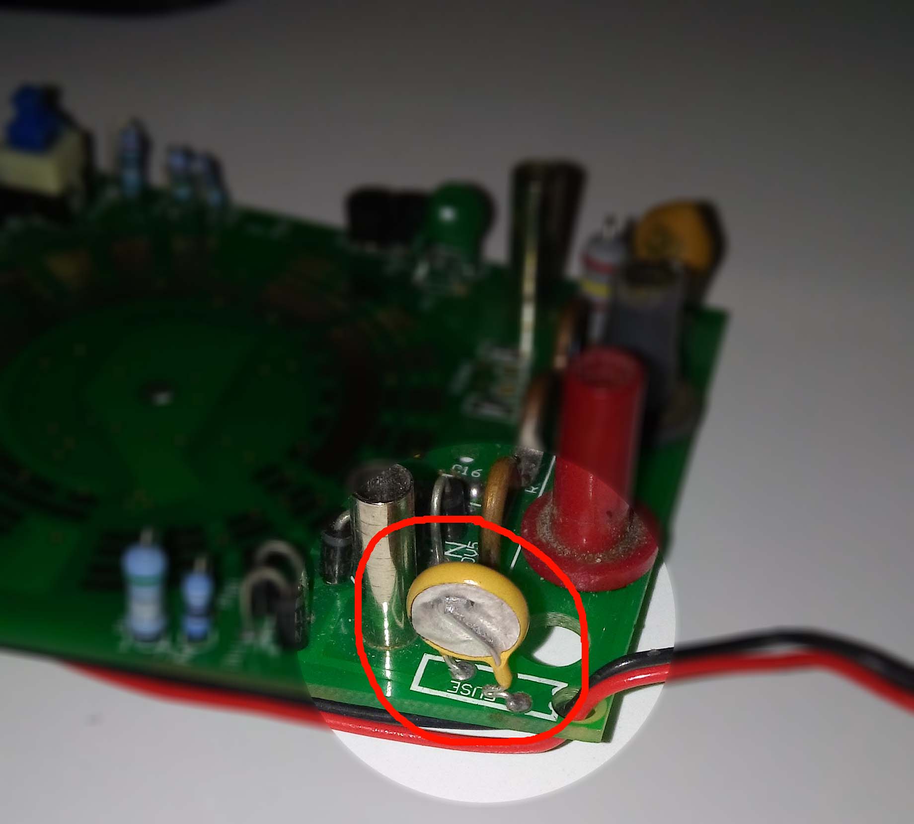

Merhaba,

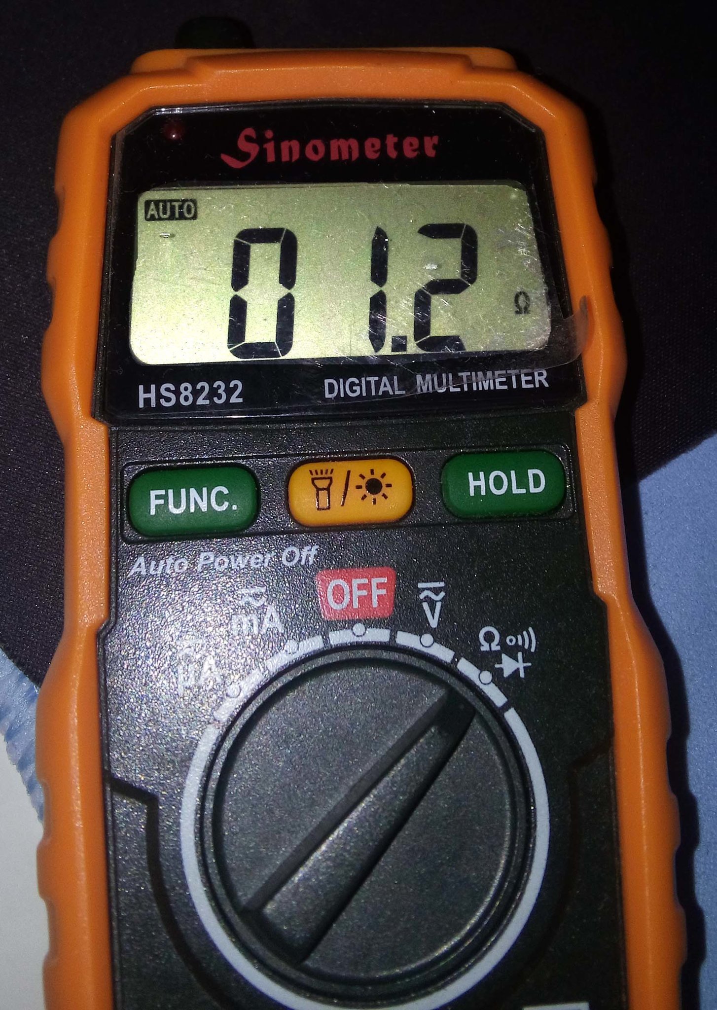

Elimde TT T-ECHNI-C VC68C Multimetre var, biraz garip davranıyor, her şeyi yanlış ölçüyor. Bu işlerden çok anlamasam da içini açıp baktığımda FUSE (Sanırım sigorta) yazan yerdeki parça (c250 - r400) resimlerde de göreceğiniz gibi pek iyi durumda olmadığını anlayabildim :)) Bu parçanın isminin ne olduğunu bilmiyorum. Google sordum ama pek bulunan bir parça değil sanırım. Başka bir multimetre ile kısa devre ölçümü yaptığımda multimetre ötüyor (Sanırım aslında ötmemesi gerekiyor) . Ohm'sini de ölçtüm 1,2 çıktı onunda fotoğrafını gönderdim.
Bu kadar az bilgi ile bu parçanın yerine ne kullanabileceğim konusunda yardımcı olabilir misiniz? Başka multimetrelerde normal cam sigorta olduğunu gördüm.
Sigorta bozuk değil ise multimetre üzerindeki potanslar ile oynayarak doğru değerleri okumasını sağlayabilir miyim acaba?

Parçanın zarar gördüğünü görünce başka multimetre ile ölçüm yaptım (1.2 ohm) kendimce, arızalı gibi görünen parça sağlammış gibi değer verdi (hepsinin fotoğrafını çekip paylaştım).

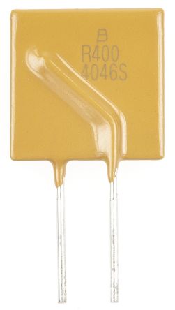

kral kobra ve confickerbelasi parça konusunda yardımcı oldular. Kral kobranın verdiği linklerden yola çıkarak "Kondansatör Tip Sıfırlanabilir Sigorta" olabileceğini buldum (Fotoğrafını ve linkini aşağıya ekliyorum). ingilizcem olmadığı için parçanın çalışma mantığını tam olarak bilemiyorum. Cam sigorta mantığında çalışıyorsa aynı değerde cam sigorta takılamaz mı mesela? Cahilliğimi bağışla lütfen.

bu sigortalar yüksek direnç gösterip akımı kesiyor, yani bozulduysa ve ölçtüğün gibi 1.2ohm dan düşük göstermesi gerekiyorsa belki ölçtüğün şeylerin yanlış olmasını açıklayabilir yada sana veren adam bu başka şeylerinide bozmuş olabilir..
kısaca değiştir ama cihaz düzelirmi bilemeyiz..
cam sigortayı oraya takamazsın yerine uymaz belki, direnç tip küçük sigortalar var onlardan alırsın ama önce bu cihaz hangi değerlerde kabul ediyor onu bulmak lazım , yani c250 - r400 acaba 250volt ve 4 amper mi yoksa 400 volt 2,5 amper yoksa ne demek ..
https://www.direnc.net/3a-250v-direnc-tip-sigorta

Herkese selam,
Konuyu hortlatmak için değil, çözüm bulup nasıl çözdüğünü yazmayanlardan olmamak için yazıyorum. (Ayrıca belki benim gibi acemi birinin işine yarar)
Elektronik elemanlar hakkında biraz daha bilgilendikten sonra multimetreyi tekrar incelediğimde 2 adet delik direnç buldum ve yenisi ile değiştirdim. Multimetre çalıştı fakat daha önce ayarlı dirençler ile oynadığım için değerlerde sapma var. Zaman bulduğumda ayarlı dirençler ile oynayarak kalibrasyon gibi bir şey yaparak düzeltmeye çalışıcam. Yardımlarınız için teşekkürler.
