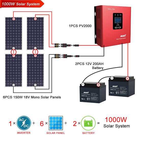

Merhabalar,
Paralel bağlı 6x325 W panel
3000 kVA lık inverter ve
4x100 AH Jel akü
bulunan sisteme 40 A bir MPPT cihazı ekleyeceğim ama cevabını bulamadığım soru şu:
Güneşli günlerde yüksek güç çeken cihazları direkt panellerden gelen enerji ile akülere yük binmeden çalıştırabiliyordum.
MPPT cihazını takıp panel bağlantısı direkt bu cihaza yapılınca, yani invertere artık panel inputu girmiyor iken, yine panellerden gelen elektriği kullanabiliyor muyum evde?
Evet ise; inverterin sisteme tek bağlantısı aküler üzerinden iken bu nasıl mümkün olur? 🤔

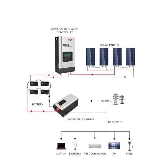

Önceki mesajda dediğim gibi akıllı inverterlerle sorununuzu çözebilirsiniz. Tabi epeyce bir maliyet farkı var. Yalnız düşündüğünüz sistemle de paneller üretimdeyken, mppt şarj kontrol cihazı zaten akü gerilimi üzerinde bir gerilim üreteceğinden akü yerine, yüksek gerilim/voltaj önceliğinden doğrudan inverteri besleyecektir. Panellerde üretim olmadığında ya da yeterli olmadığında da inverter akülerden beslenecektir. Teorik olarak böyle olması gerekiyor. Bunu teyit etmek için hem mppt şarj kontrolörü akü arası hem de akü inverter arası bir pens-ampermetre ile ölçülmelidir.

E şuan aküler nasıl şarj oluyor inverterin akü şarj özelliği de mi var?
2 şekil ekledim. temsili, sadece bağlantının MPPT cihazı yokken ve sisteme eklendiğinde nasıl yapıldığını gösteren. (şebeke bağlantım yok).
Şu an sistemde MPPT özelliği olmayan tam sinüs akıllı inverterim var zaten. MPPT kadar verimli olmayan PWM metodu ile aküleri şarj ediyor. Paneller de invertere bağlı, bütün şarjı ve panellerden gelen enerjiyi o kontrol ediyor. Ve gerektiğinde güneş ışığı varken, direk eve, panellerden alınan elektriği aktarıyor.
Fakat ben MPPT cihazını devreye alarak panelleri bu cihaza bağlayacağım. Panellerden gelen enerjinin aküleri şarj etme fonksiyonunu inverterden alıyorum. Bu cihaz böyle kullanılıyor. Inverter sadece akülerdeki enerjiyi eve veriyor olacak.
Sorun şu, panellerden gelen akımı, akülere hiç yük binmeden kullanamayacak mıyım artık. Inverter-panel bağlantısı yok çünkü artık.

Merhabalar mppt cihazı ilave ederseniz yüksek güç çeken cihazlar direkt olarak aküyü kullanıcaktır mppt cihazın size katıcağı avantaj elektrik üretim konusunda Maksimum verimliliğe ulaşacaksınız tabi kaliteli mppt cihazlarla şöyle bir sistem yapılabilir diyelim 8 tane güneş panelimiz var 4 tanesi invertör 4 tanesi mppt cihaza bağlanarak verimliği artırabilirsiniz tabi ki sonradan güneş paneli eklemeniz çok daha iyi olacaktır
