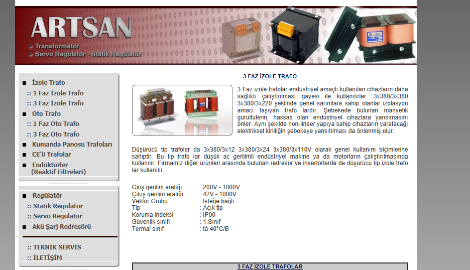

Faz nötr 220.volt ac gerilimi 3faz 220 volt ac gerilime çeviren çok inverter var bundan isdeğin gücde alabilirsin buna ilaveten aynı güçte 3faz 220 volt giriş 3 faz 380 volt çıkış trafo kullanabilirsin.
ancak elektrik tesisatın bu güce yeterli olması gerekir.
Hocam standart trafo kullanamam çünkü bütün fazlar çakışık olur buda faz faz 440v eder motoru yakar .Bizim istediğimiz 120 derece faz farkı ile faz+faz 380 v etmesi .Dediğiniz inverter cihazlar Ankara da nerde bulunabilir bildiğiniz bir marka varmı ve stabil faz farkı ayarlanabiliyor mu acaba birde çok pahalı olmaması gerekiyor nitekim yarım kw lık bir alet çalıştırıcam.

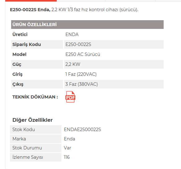

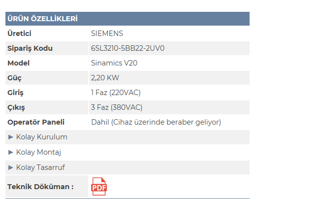

1- tek faz 220 v ac giriş / 3 faz 220 volt AC çıkış ara. ( Faz nötr 220 vol önce 220 volt DC çevrilir sonra bu 220 volt doğru akım 3faz fazlar arası 220 volt AC çevrilir. ) Ayrıca 3 faz 220/3faz 380 volt AC trafo ile yükseltilir.
2- Faz nötr 220 vAC 3 faz 380 v AC inverter alacaksın .
aşağıda resimde ki gibi.
