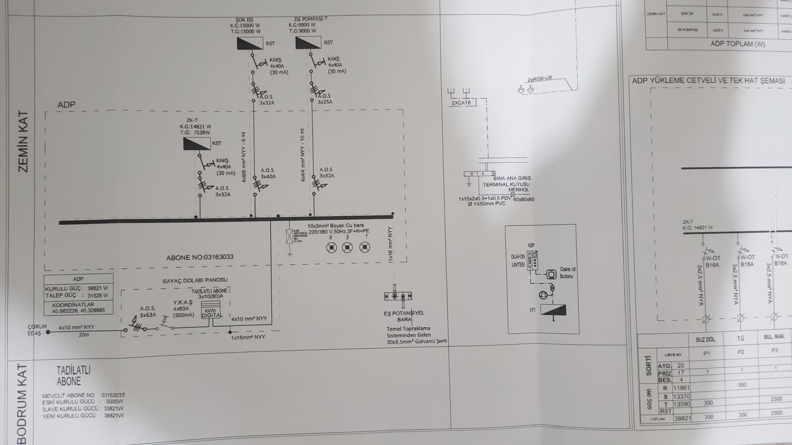

Herkese merhaba. Köydeki evimizi tek fazdan üç faza çevireceğim. Resimdeki gibi proje çizdiler. Panoyu ve ekipmanları değiştirecegim. Dağıtım şirketinin dikkat ettiği yer, projede görünen sayaç panosu mu sadece? Sonrasindaki ana dağıtım panosundaki malzemeleri de yerleştirmek gerekir mi acaba? Bilgisi olan arkadaşlardan fikir rica ediyorum

Doğrusu tamamen projeye uygun olmasıdır. Maalesef bu işler öyle lackalastiki genellikle sayactan ötesine bakmıyorlar. Ama bu bakmayacaklari anlamına gelmiyor. En iyisi bulunduğunuz yerin elektrikcilerine sormak olur
