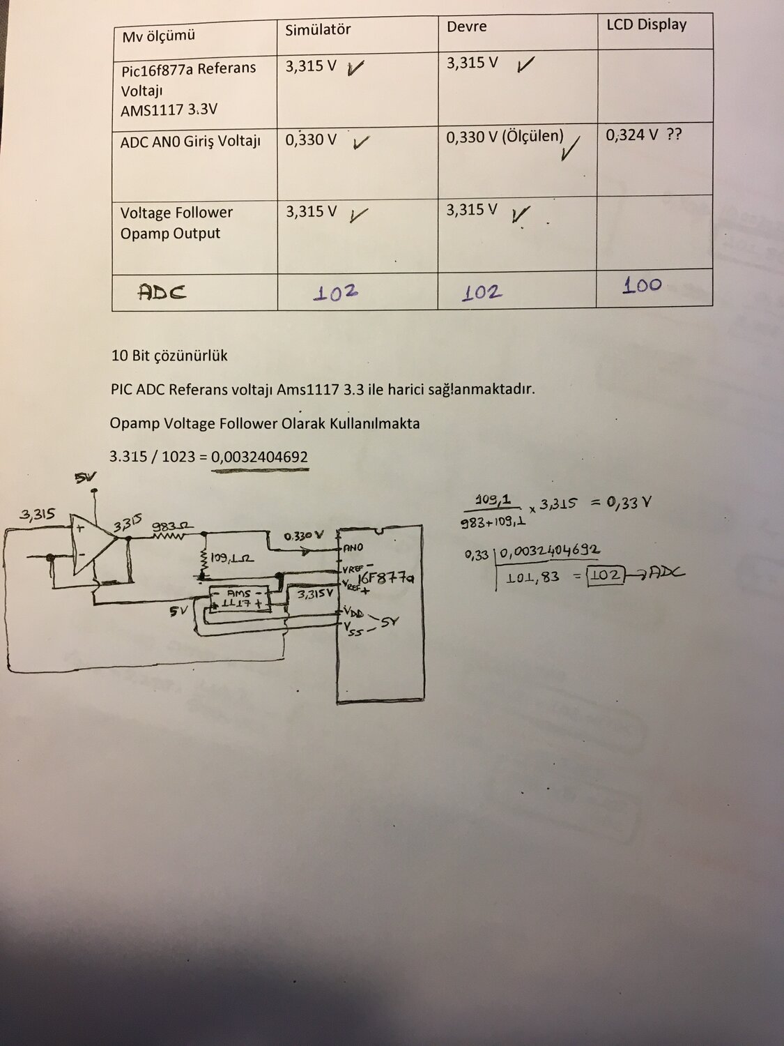

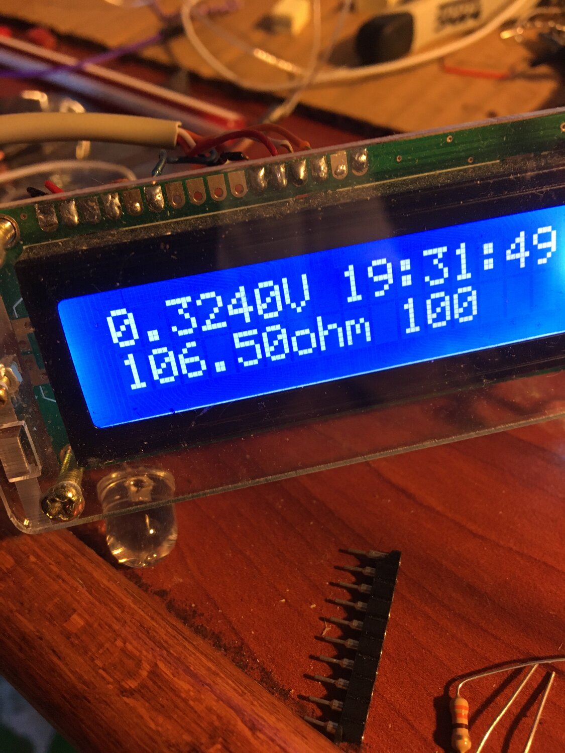

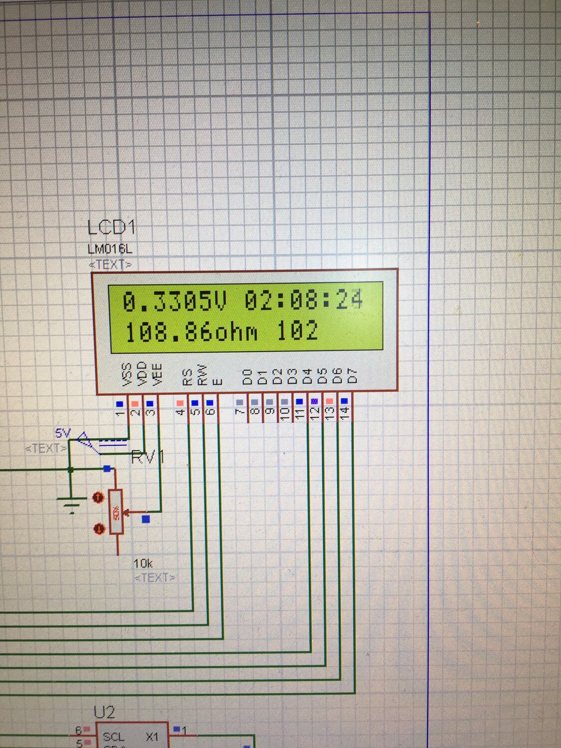

Herkese merhaba,
isi simulatorde doğru voltaj okumasına ve multimetre ölçümlerimde hata olmamasına rağmen 0.330V giriş voltajımı lcd displayde 0.324V olarak okumaktayım.
pic16f877a mikrodenetleyici ams1117 harici 3.315 referans voltajıyla beslemekteyim. pic besleme voltajı 5V. pic artı referans bacağına giren 3.315V lm358 opamp + bacağına girmekte ve opamp voltage follower olarak kullanılmakta opamp çıkışından gelen 3.315 V önce 929ohm direç üzerinden geçip ekside 109.1ohm luk direnç ile gerilim bölücü olarak kullanılmakta ve adc bacağına 0.330V vermektedir. Ancak lcd de bu voltajı 0.324V okumaktayım.. İsiste düzgün çalışmasına rağmen Sizce hata nerede?
Değerli arkadaşlar bubble short ortalama almıştım sorun oradan kaynaklanıyormuş .. Gelen adc değeri sürekli 100-101-102 aralığında ve çözünürlük sığ olduğu için farklı değer alıyordum.. Bİlgilendirici olduysa ne mutlu iyi günler iyi çalışmalar

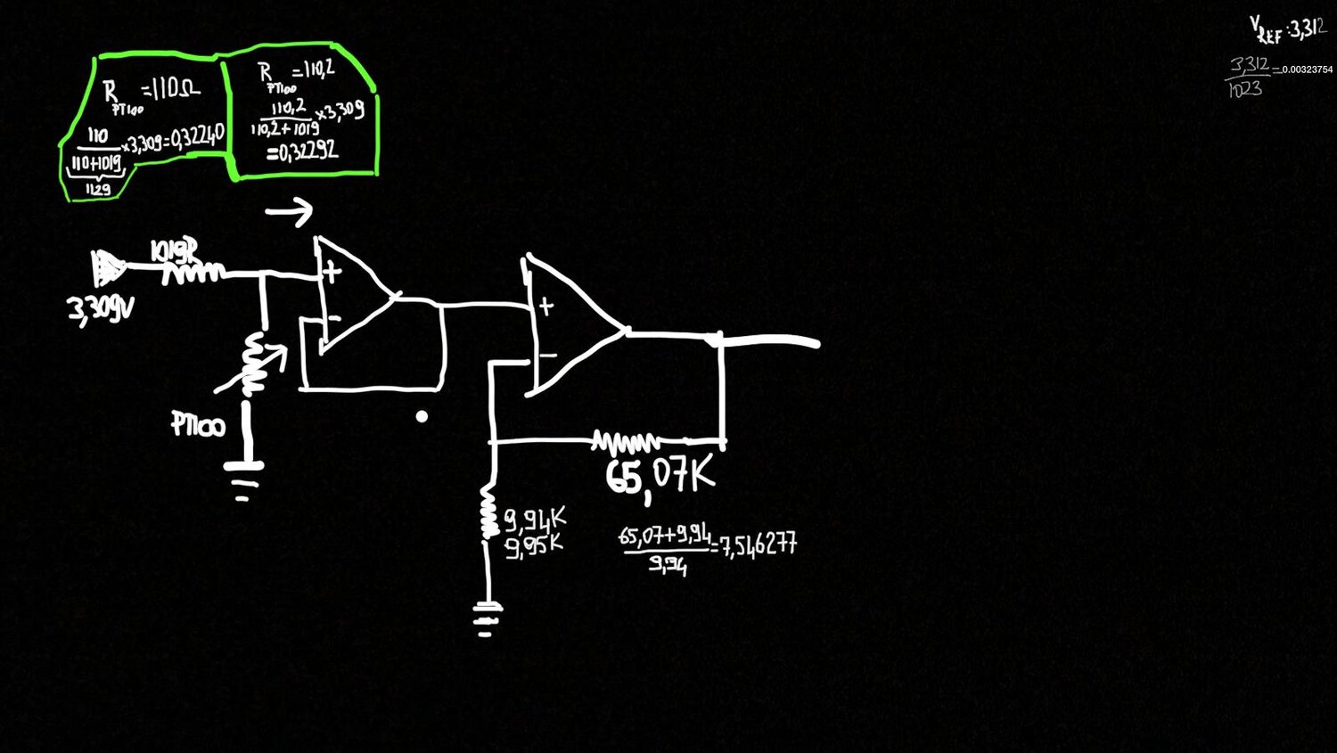

mehmet bey merhaba aşağıdaki gerilim bölücü ve opamp devresinin üzerine donanım filtre uygulayabilir misiniz
opamp çıkşına seri 1k ve diğer ucuyla gnd arasına 100nf kondansatör. adc 100nf kondansatöre bağlanacak.
ams1117 regulatör çıkışına 22uf kondansatör iyi olur.

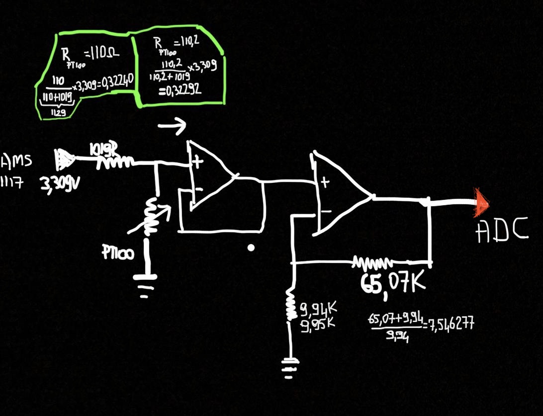

kesmez hocam devrede 2 opamp var birini voltage follower diğeri amplifier olarak kullanıyorum.. opamp çıkışına seri 1k direnç ve 1k nın diğer ucu ile gnd arasına 100nf kondansatör amplifiee çıkışına mı bağlanacak? ekteki fotoğraftaki cizime göre
    150.6 KB · Görüntüleme: 135

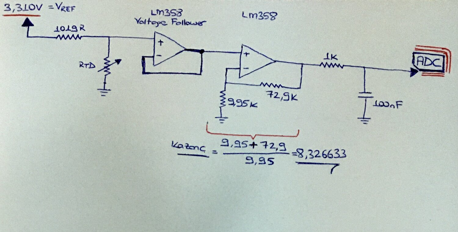

kesmaz hocam bu şekilde mi?
    172.5 KB · Görüntüleme: 99
evet öyle.
ams1117 voltaj referansı için uygun değil. o bir regulatör. tl431 veya benzeri voltaj ref. entegresi daha uygun olur.
