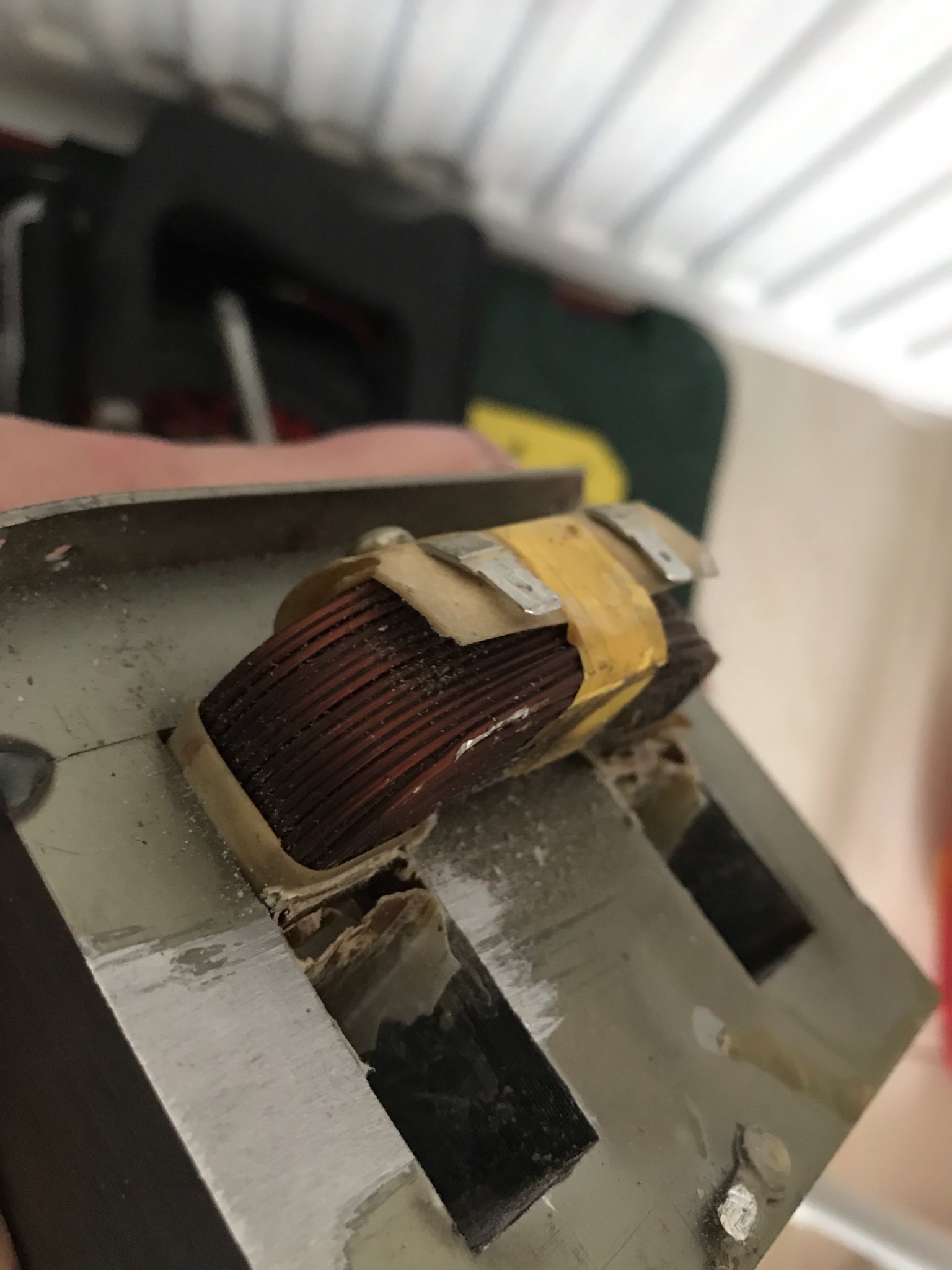

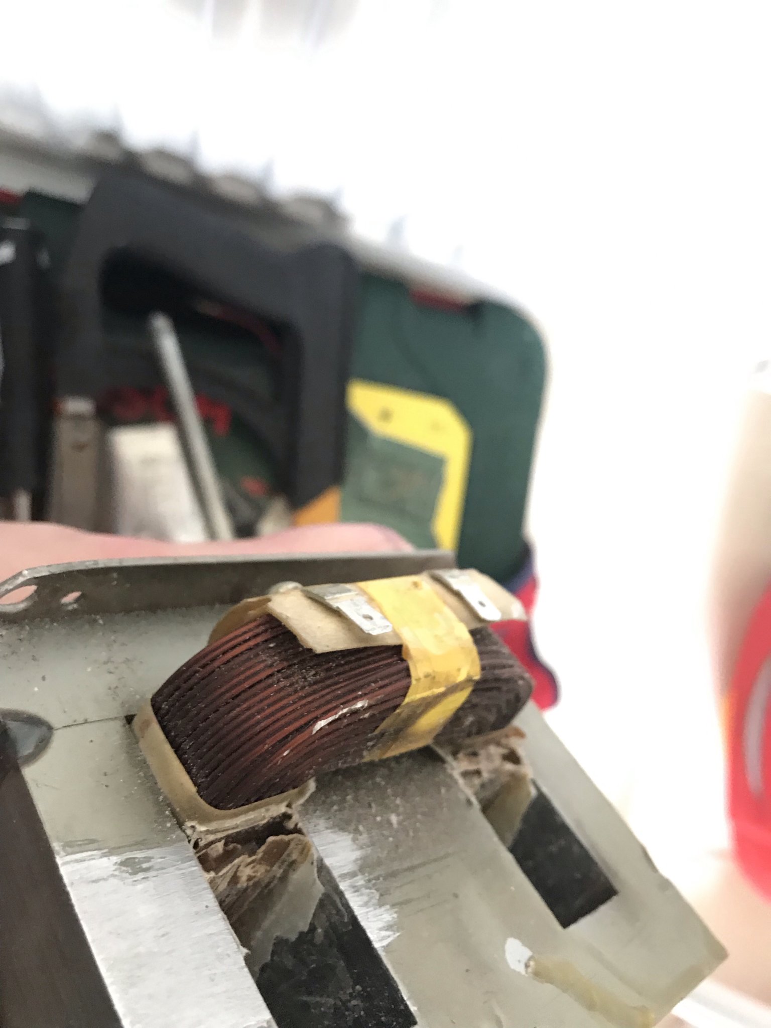

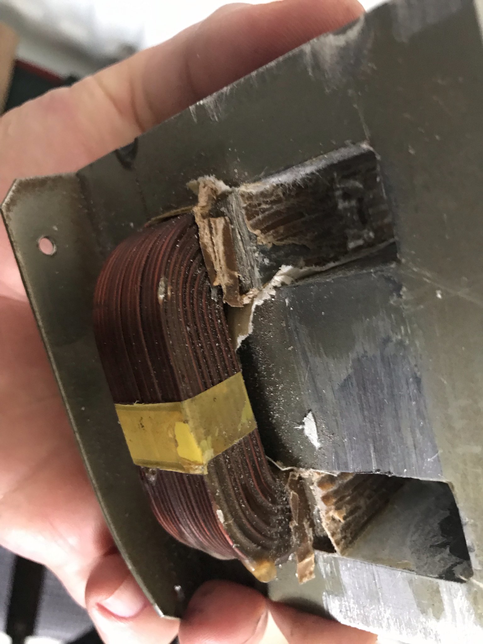

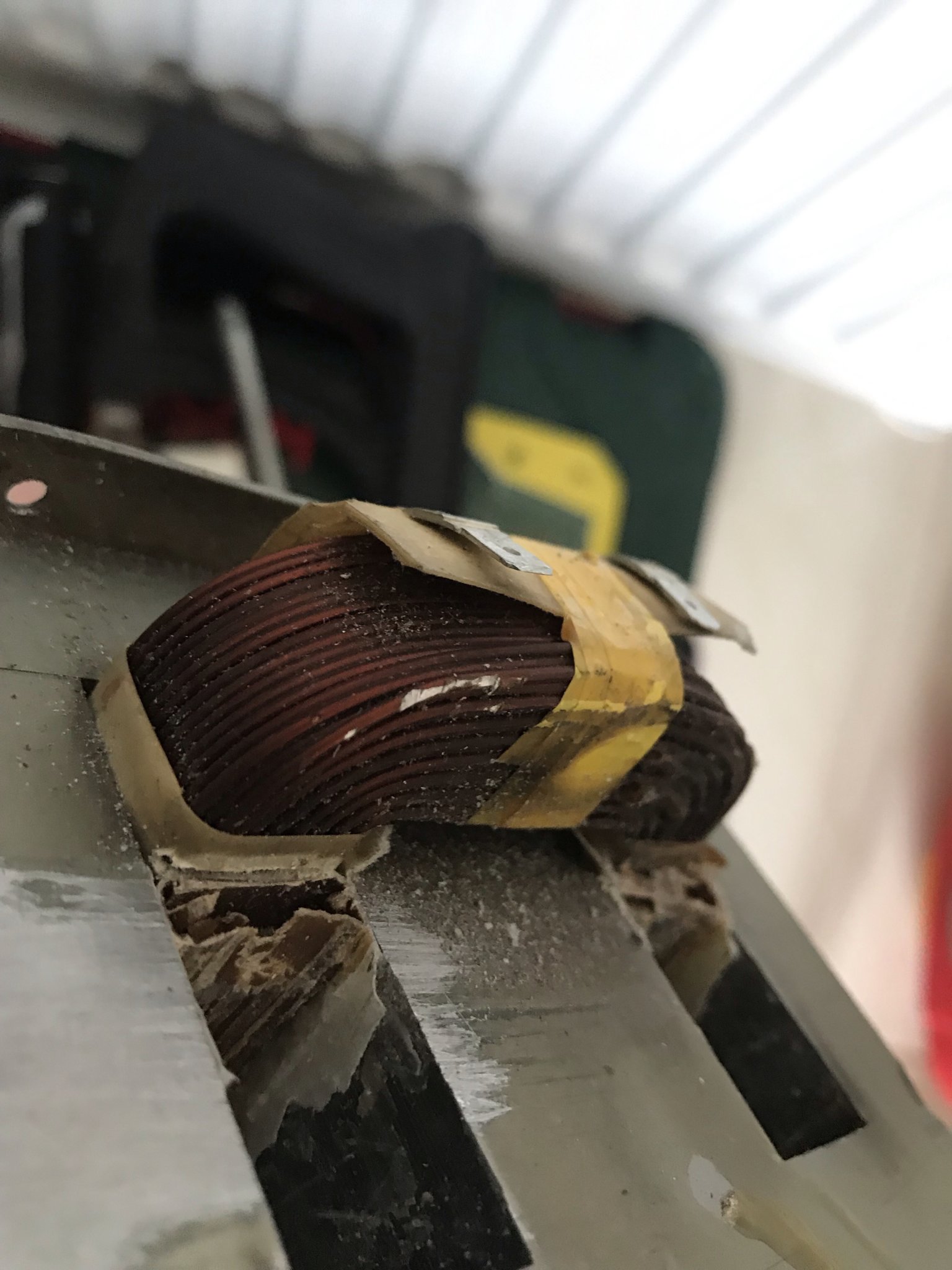

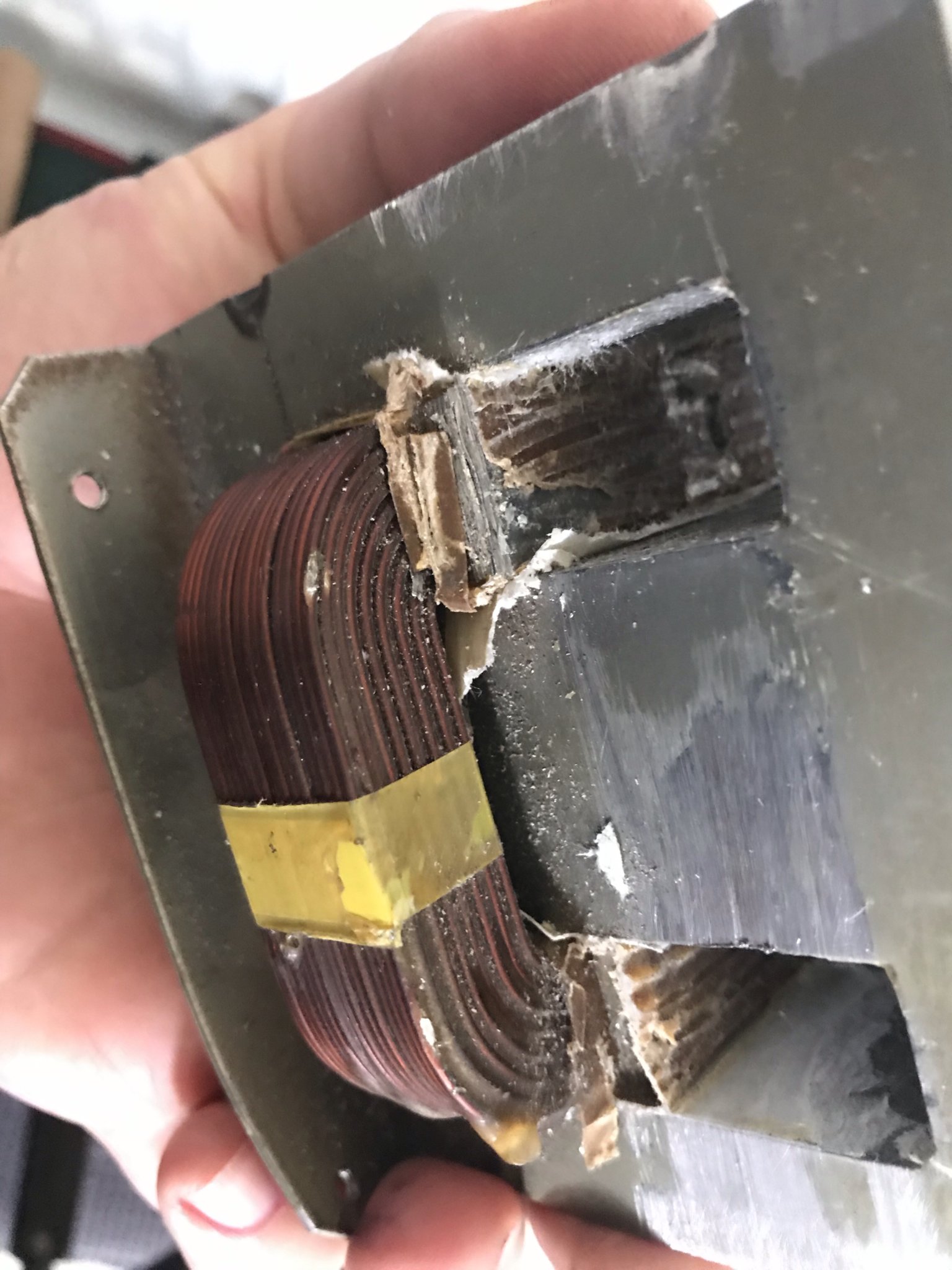

Arkadaşlar mikrodalga trafosu kullanarak puntalama makinesi yapmayı düşünüyorum ama primer sargida bikaç siyrik oluştu temizlerken olumsuz bi etkisi olur mu bunların
kısa devre yoksa sorun olmaz ama mutlaka o sıyrılan yerleri vernikle izole et.
Kısa devreyi direnç modunda mi duymam gerekiyor? Yoksa normal kısa devre modunda mi?
Bi de vernigi sadece o siyriklarin üzerine sürüyorum değil mi
1- trafo nasıl ölçülür bak
2- izolasyon önemli elektrik şakaya gelmez, sıyrık açık yerleri izole et.
Trafo olcumune baktım orda benim 2.6 ohm çıkıyor izole derken bakır kablolar birbirine hiç temas etmemesi gerekiyor değil mi? Onların üzerinde balmumu gibi bir malzeme mi var
balmumu değil verniklemek lazım arkadaşım, emaye boya, balmumu eriyebilir ama vernik erimez. izolasyon yalıtım demektir, eğer ne demek diye bana soruyorsan elektrikten uzak dur, bu işler şakaya gelmez, elektriğin ise hiç şakası yoktur.
Izolasyonun ne demek olduğunu biliyorum da sadece şunu soruyorum siyrik dediğim tellerin birkaç tanesi yerinden oynamış sadece üstteki sıyrık yerini mi izole edeyim alttan ayrıldığı yeri de mi. Diğer sorum 2.6 çıkması normal mi?
trafon sağlam görünüyor, mantığın nasıl basıyorsa öyle izole et.
Ben de eve geçince girisini ölçerim trafonun. Hemen 220v ye baglamayin. Paskomya hocamin dediği gibi izole edin. Vernik olur kapton bant olur artik ne olursa. En azindan 60-80 dereceye dayanacak bir seyler olmasi lazim.
