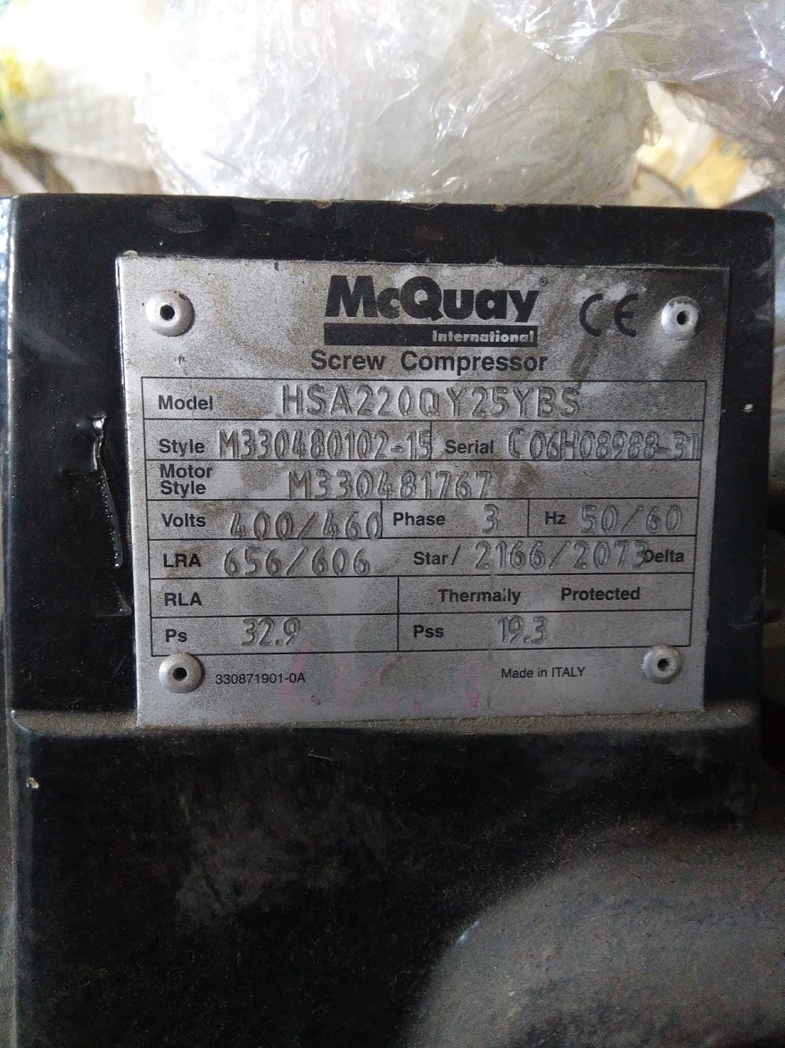

Merhaba Sayın Kontrol Kalemi Üyeleri, bir konuda değerleri bilgi ve görüşlerinize ihtiyacım var. Bir adet McQuay marka kompresör kullanacağım. Fakat motorun etiketinden motorun elektrik gücü bilgilerini çıkaramadım. İnternet de motorun model numarasını yazarak araştırma yaptım fakat bir bilgi bulamadım. Ekte motorun etiketini paylaşıyorum. Yardımcı olursanız sevinirim. Teşekkürler.

Evet chiller olarak kullanılacak. Bu motorun daha önce kullanıldığı bir sistemi inceleme fırsatım oldu, üstünkörü de olsa. Bu motoru aynısını yıldız-üçgen yol verme metodu ile sürmüşler ve kontaktörleri gördüğüm zaman gözlerime inanamadım. Ana ve üçgen kontaktörleri Siemens Sirius 3RT1064-6...6 (110kw), yıldız kontaktörü ise 3RT1055-6...6 (75kw). bu kontaktörlerle nasıl sürülebilir.
Motor 2012 model, eskı teknolojıde degıl, demek oyle ucuz geldı. cerdıgın kontaktör degerlerıne göre, motor ortalama 110 kw. 220 amper cıvarı yaparMotor etıket resmini büyüterekde bakdım, nokta virgul göremedım. Hanı 220, amper gıbımı dıye. Verdıgın kontaktör boyutunda yaklasık o akım degerı cıkıyor.

Peki, kontaktörlerın altında termık röle, veya motor koruma şalteri vs koruma elemanı varmı. Akırmayarından motor gücüne yaklaşılabilir..

Motor koruma amper ayarı 225A ayarlanmış. Fakat benim anlamadığım LRA değeri 400A olan bir motora neden 225A kontaktör kullanılmış. Genelde asenkron motor sürücüsü seçerken bile motor gücünün bir üstü seçiliyor. örneğin 1,5 kw lık motor için 2.2 kw konuyor. (Bu arada ilginiz için teşekkür ederim.)
Motor koruma, yıldız ucgen şalterden önce olmalı,
225 amper dediğinize göre, o zaman 110 kw. cıvarında gücü var. Etıket ıncelendıkce cıkıyor, LRa ; yıldızda, 660 amper, ucgende 2200 ..

Motor etiketinde gorunen,
LRA ibaresi Lock Rotor Amps yani bu kompresor herhangi bir nedenle kilitlenirse sarginin cekecegi maksimum akimi gosterir.
RLA ibaresi ise Run Loaded Amps yani bu motor calisir halde ve maksimum kapasitede yuklendiginde cekecegi akimdir.
Etikette baktigimizda calisma akimi icin RLA degeri bizim icin onemli. Ama bu etikette bu bilgi gorunmuyor bos.
Ancak bir ust satırda LRA ibaresinin yanindaki 656 / 606 akim degerleri bir alt satirda olmasi gerektigini dusunuyorum. Cunku hemen sagindaki star ve delta bilgilerinin yanindaki degerler kilit akim degerleri. Yani bu kompresor maksimumda bir ustte belirtilen voltajlarda 656 / 606 amper akim cekecegini dusunuyorum.
Ayrica bu kompresorle ilgili sunu soyleyeyim kompresorun yapisinda yukleme bosaltma vanasi bulunur. Markadan markaya bu vanq isimleri degisir. Kimi kayar vana kimi rehber vana gibi kelimelerin ingilizcelerini kullanir.
Bu tür kompresorler yukte kaldirilmazlar. Eger yukte kalkar ise ciddi akimlar cekerler. Bu kapasite vanasi genelde yay geri donusludur. Motor duragan halde emis agzini minimum acikliga kadar kapatir. Bu bize bu kompresor motorunu daha dusuk kalkis akimlari ile kaldirmamizi saglar.
