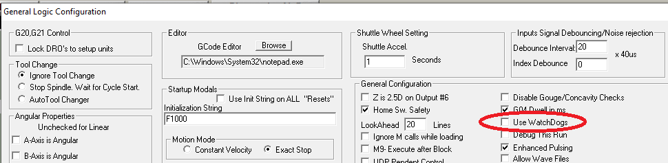

herkese kolay gelsin mach3 kırmızı kart kullanıyorum makina çalışırken driver watch dogs trigged uyarısı verip aniden duruyor reset yapıp tekrar çalıştırıyorum 3-5 çalışmaya yine aynı ıyarıyı alıyorum genel ayarlardan use watchdogs kapattım ancak hala aynı uyarıyı alıyorum sebebi ne olabilir
General Config içinde Use watchdog... işaretli, kaldırın
Mach3 ana ekranda, bu hata olduğunda "Status: " karşısında tam ne mesajı çıkıyor?
Bu mesaj "Use watchdog" işaretli iken aynı mı oluyor?
Birkaç nedenden olabiliyor.
1. PC nin hız problemi.
2. USB kablosu çok mu uzun veya blendajlı değilmi? (kalın olması gerekir)
3. Ports & Pins te Kernel hızı? Değiştirip denedinizmi?
4. Çizim dosyanızın boyutu? çok mu büyük?
En kolayı, ilgili ".xml" dosyasını mesajınıza ekleyin

Abi yine çok güzel nokta atışı yetiştin kernel hızı 25000 hz seçili idi ben makinayı 35.000adım/sn kullanıyorum ondan kaynaklı sıkıntı oluyormuş 45.000 hz aldım düzeldi
daha önxce farklı konuda paylaşmıştım ben biraz hızlı kullanmam gerek makinayı ondan dolayı sıkıntı yaşamışım
