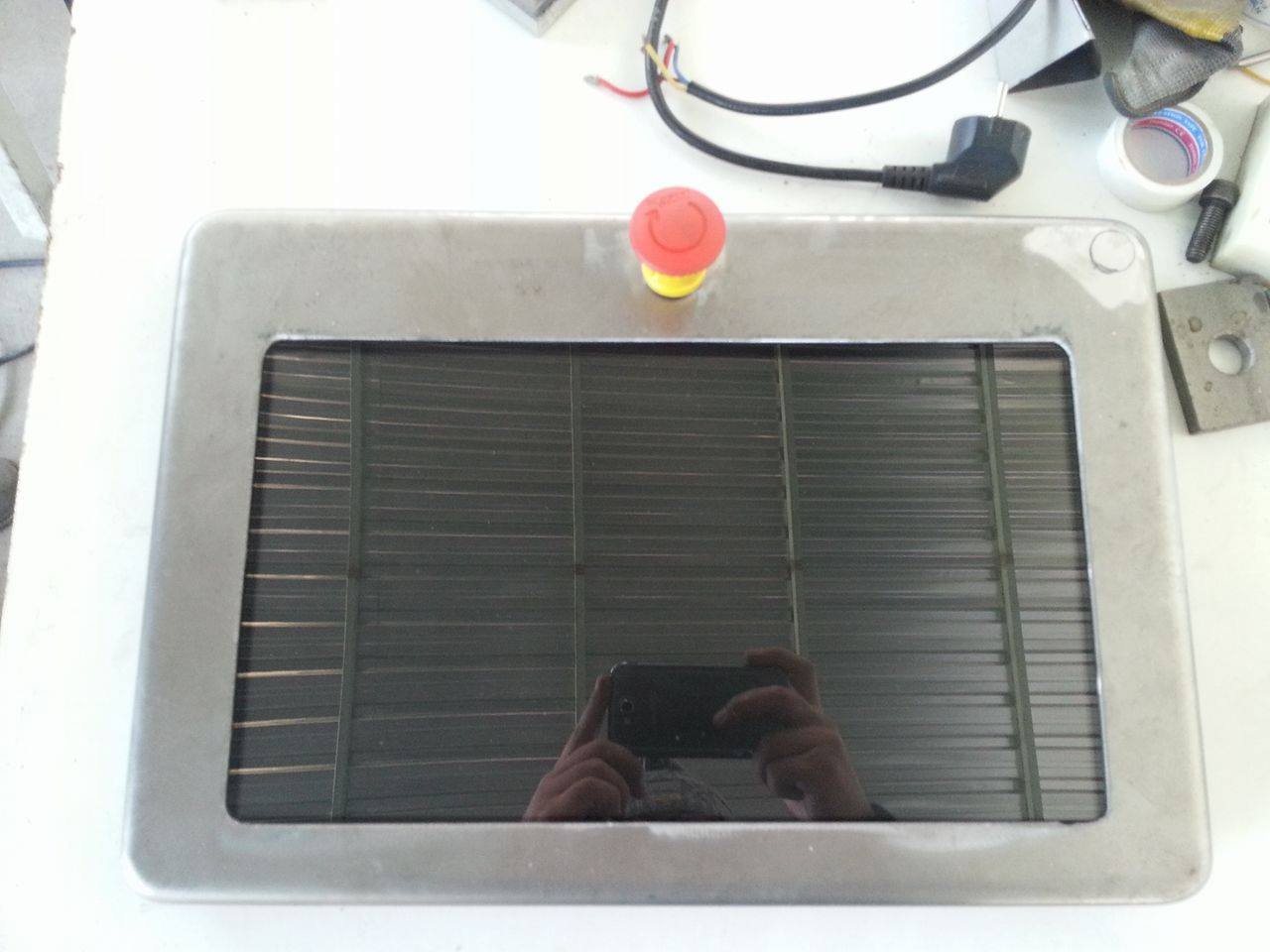

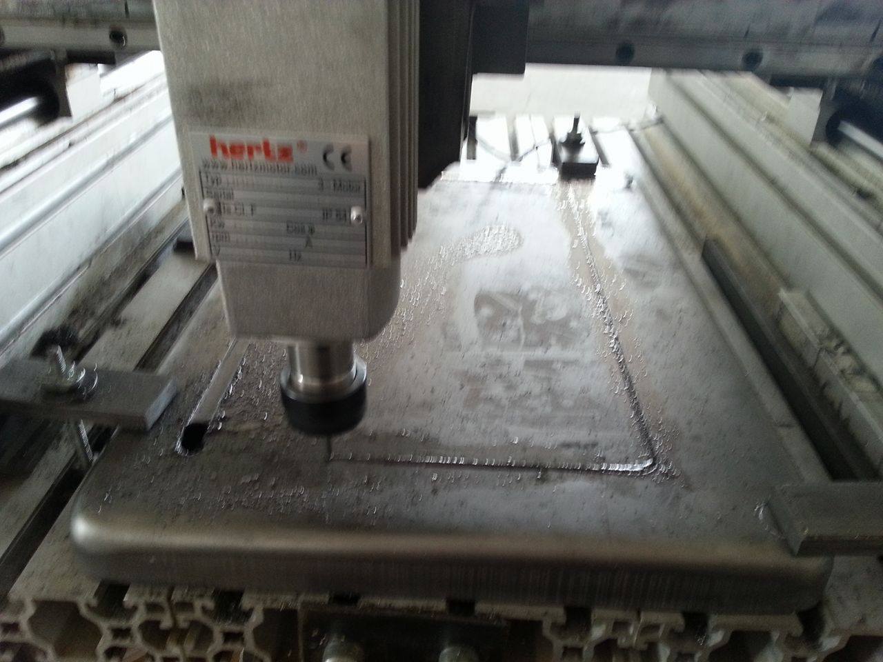

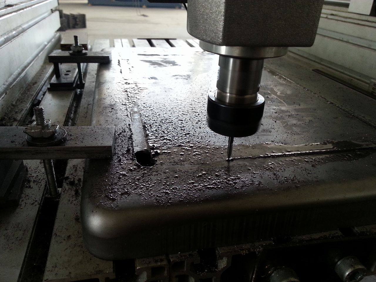

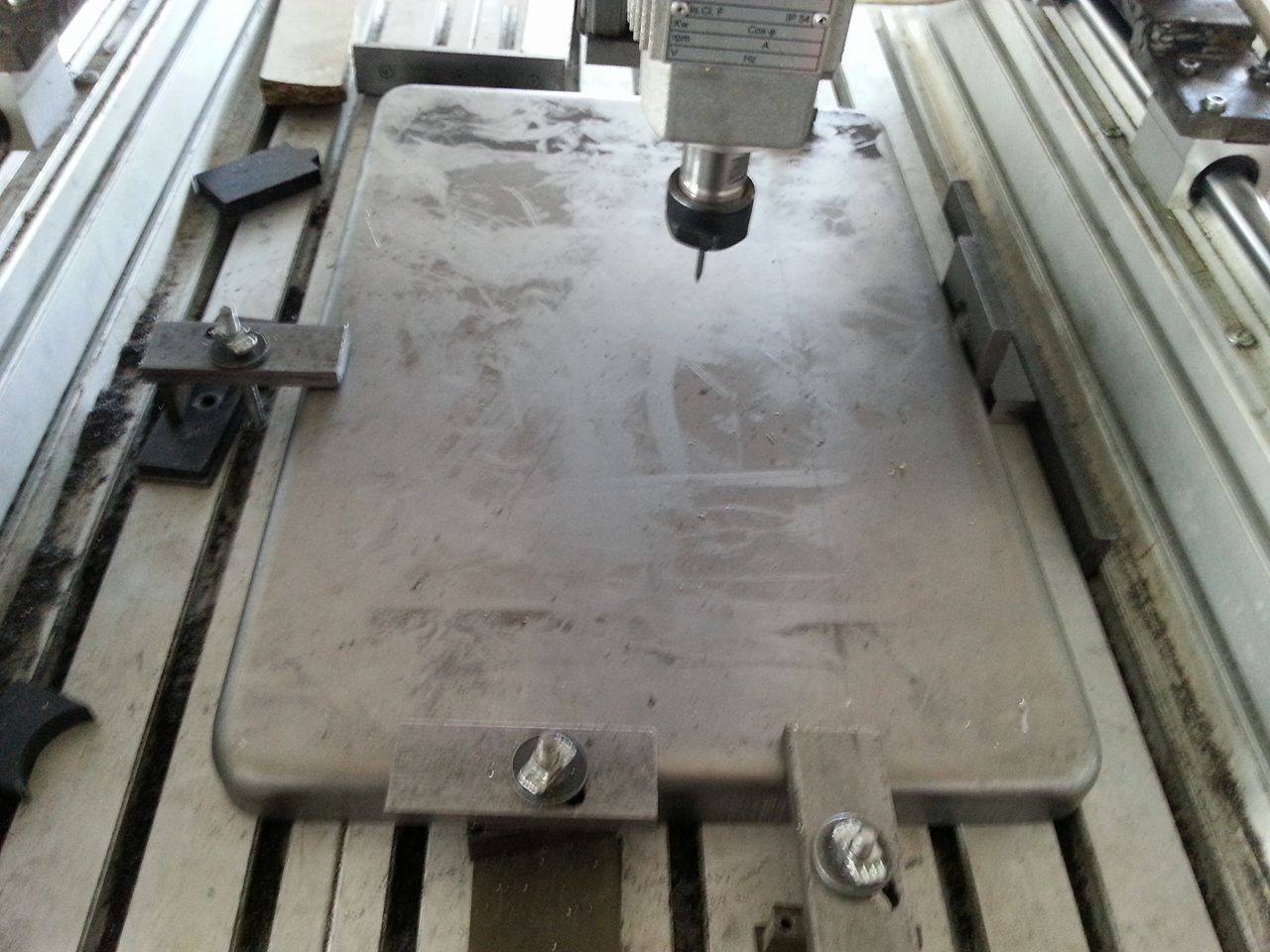

Epey tepki çeken dokunmatik ekran kontrol ünitesi projesi hayata geçiyor :) Kasa tasarımı üzerinde düşünürken babamında konuya dahil olmasıyla hazır bir ürünle başladık panelin yapımına. Katı yakıtlı kat kaloriferi imalatı yapan Mehmet abinin fabrikasından aldığımız 2 adet 2.5 mm sacdan sıvama kalıbı ile yapılmış olan resimdeki parça alt ve üst parçaları oluşturacak. Ekranın geleceği kısmı cnc de biraz uğraştırsa da kesmeyi başardım. Alt kısmı içinde bilgisayarın duvar bağlantı delikleri için delikler açıp M4 civata ile sabitleyeceğiz. Biraz doğaçlama ilerliyoruz. Bakalım sonucu ne olacak :) Bende merak ediyorum.

6000-7000 serisi alüminyum hafifliği (1/3) ve daha kolay işlenmesi nedeniyle daha uygun olabilirmiydi?
olur tabiki ama bu parçalar hidrolik preste sıvama kalıbı ile basılı hazır parçaydı. Bir kaç aşama atlamış olduk :) olmadı bi daha yaparız :)
