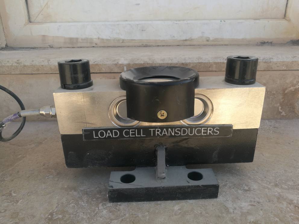

Selam arkadaşlar nasılsınız
Kantardaki LOADCELL leri sağlamlık testi nasıl yapa bilirirm ?ohm ölçerek test etdim amma yanlış doğru tam bilmiyorum
Girişlerde exc- exc+de 704ohm çıkışlarda sig- sig+ de 750ohm ölçtüm.
üzerine yük bindiğinde sig+ ve sig- arasındaki direncin değişmesi lazım.
load celleri teker teker çıkarıp ölçün.
Loadcelleri tek tek sök.Uçları karıştırma. exc- exc+ uçlarına kaç voltla çalışıyorsa bağla.
Loadcell e ağırlık as, üstünde kaç kg/mV yazıyor ise ölçü aleti ile mV olarak ölç.
Arızalı olan hepsinden farklı değer verebilir,yada hiç değer vermeyebilir.
Hocam exc-exc+ uclarininda 4volt var
4 volt olması normal mi sizce ?

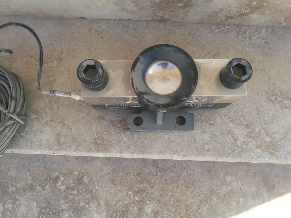

Birde sig- sig+ de 704 Ohm ölçtüm ama ağırlıq uyguladigimda da bile değişmiyor
704 ohm da kalıyor
8 tane sensör hepsi de aynı gösteriyor
Ağırlıq uygulandığında değer deyismiyor
Sensörler 30 tonluk
Benim verdiyim ağırlıq yetmiye bilirmi?

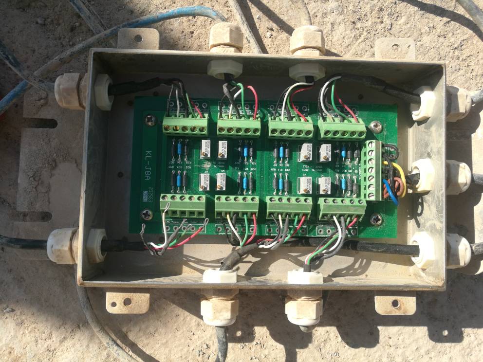

Loadcellerin birleştiği kutu kaç voltla çalışıyor?Kaç loadcell var?
Kantar ne kantarı araç falan mı tartıyor?
