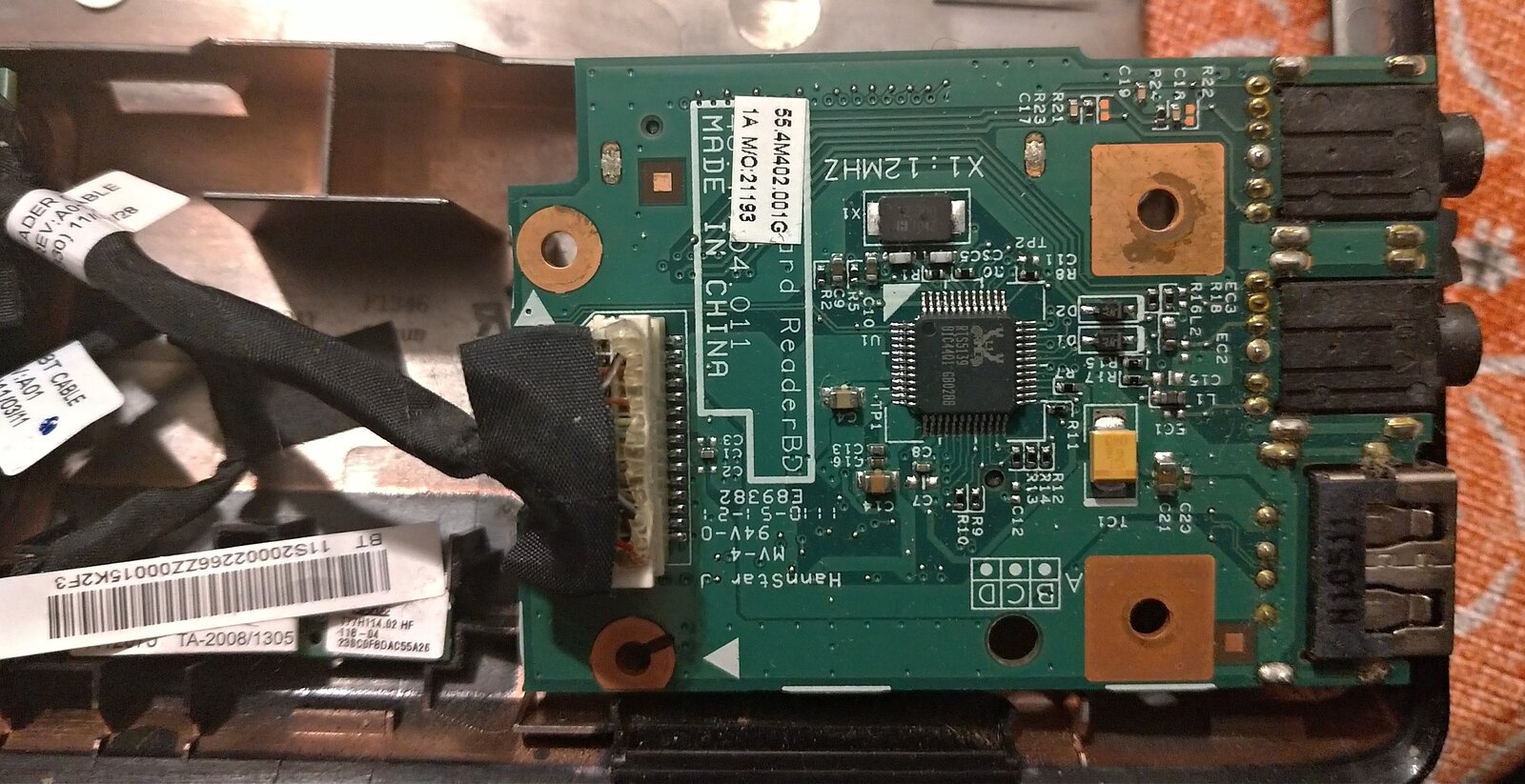

Merhaba @Mr_YAMYAM hocamla yapmış olduğumuz ve çok memnun kaldığım LM1875 amplim geçenlerde voltaj dalgalanması nedeni dizüstü bilgisayarım ,monitör ve harici ses kartı ile birlikte hasar görmüştü.Bugün ton kontrol devresi besleme girişinde yanan 10 ohm direnci ve hasarlı olmasa da 3,3uf tantal kondansatörü değiştirdim.Bütün kontrolleri yaptıktan sonra kullanmadığım bir cep telefonu bağlayarak test ettim.Sorunsuz olarak çalıştı.
Sonra dizüstü bilgisayarımın hoparlör çıkışına kulaklık taktım kulaklıktan ses geliyordu. Ben de dizüstü bilgisayarımın hoparlör çıkışından LM1875 amplime giriş yaptım.Gayet güzel ses geldi.Ancak bilgisayarın üst yüzeyi metal olduğu için elimi değdirdiğimde hafifçe titrettiğini farkettim.Ama çalmada bir sorun yoktu.Bu arada bilgisayar kendi bataryası ile çalışıyordu.Sonra bilgisayarın şarj adaptörünü prize taktım ki o anda evin KAR ını attırdı.
Neyseki sonra kontrol ettiğim de LM1875 ampli sağlamdı.Bilgisayar da çalışıyordu.
Bilgisayarın hoparlör çıkışını ölçtüğümde canlı uçlar ile şase arasında herhangi bir kısa devre yok.
Sorun LM1875 ampliden mi kaynaklanıyor yoksa bilgisayardan mı çözemedim.
Not :Ses kartı üzerindeki USB portda 5V yok.Voltajdan hasar görmüştü.

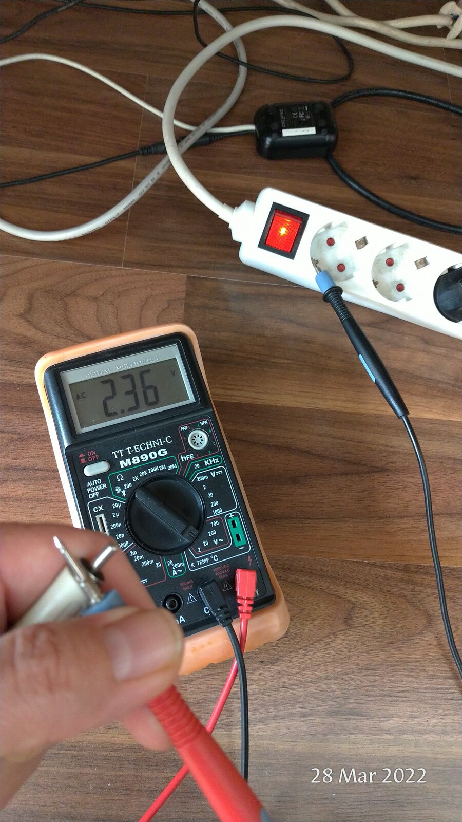

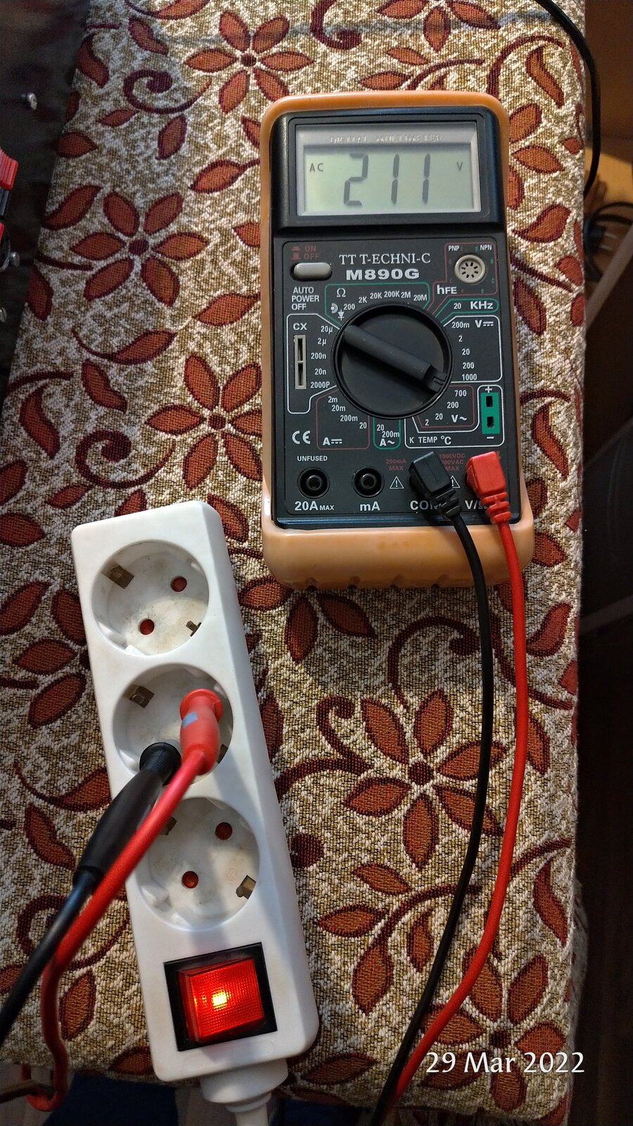

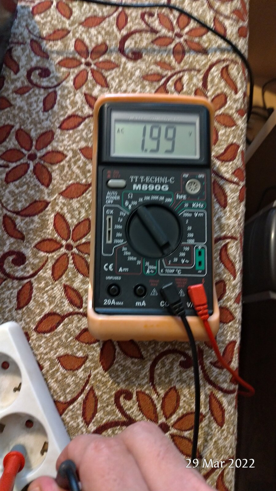

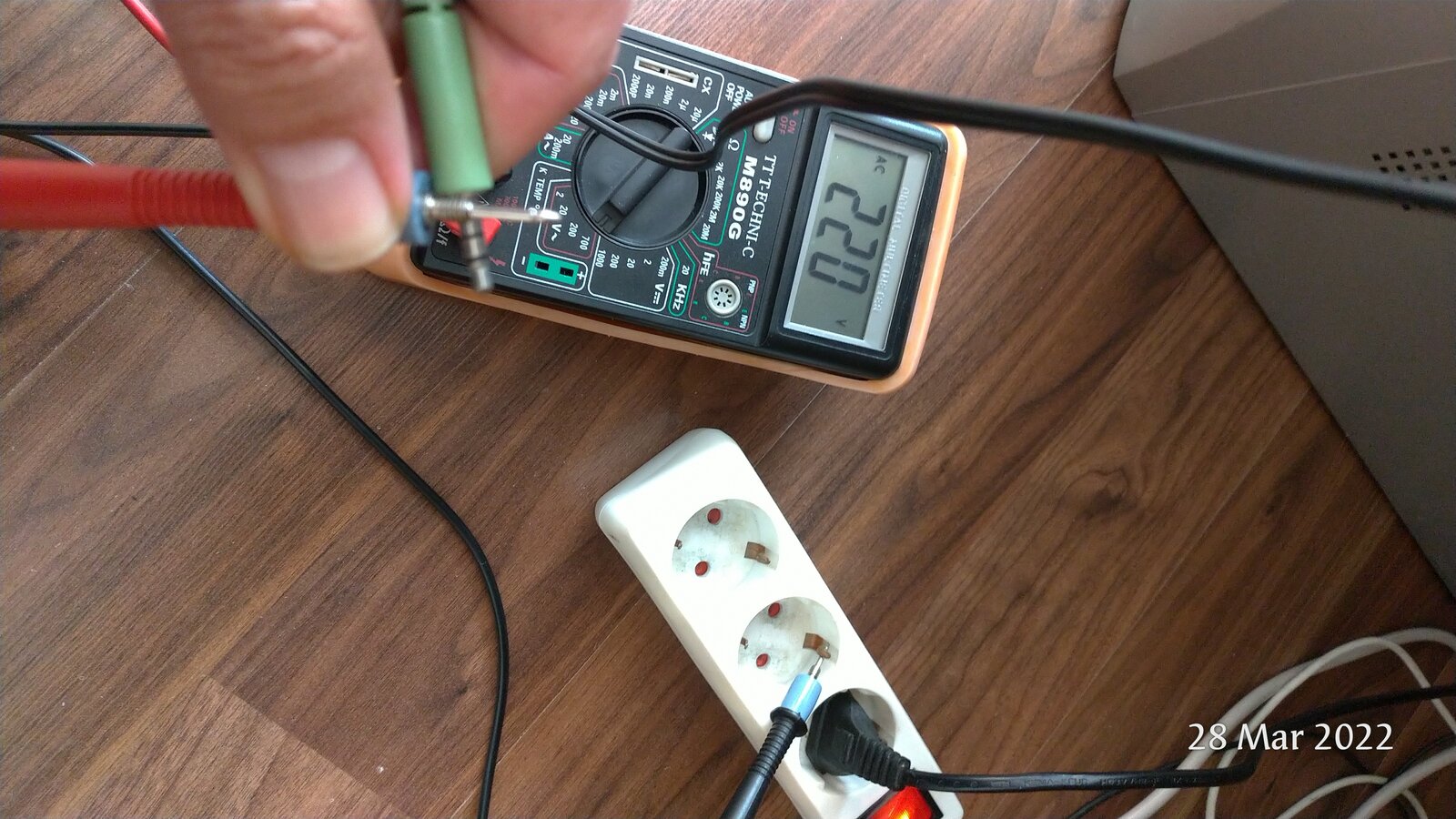

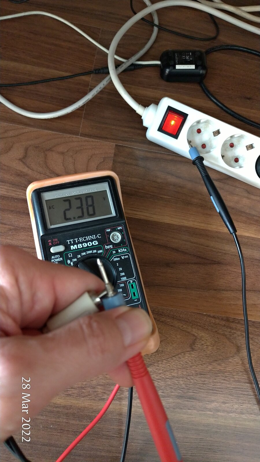

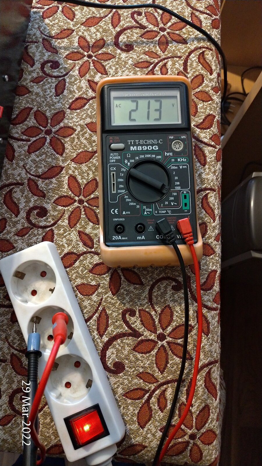

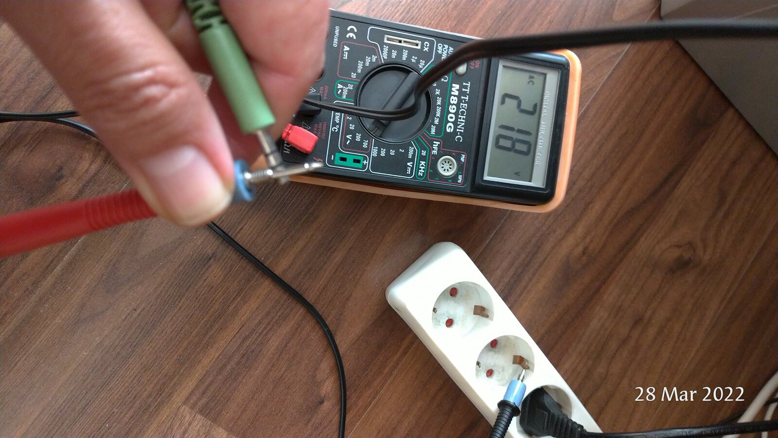

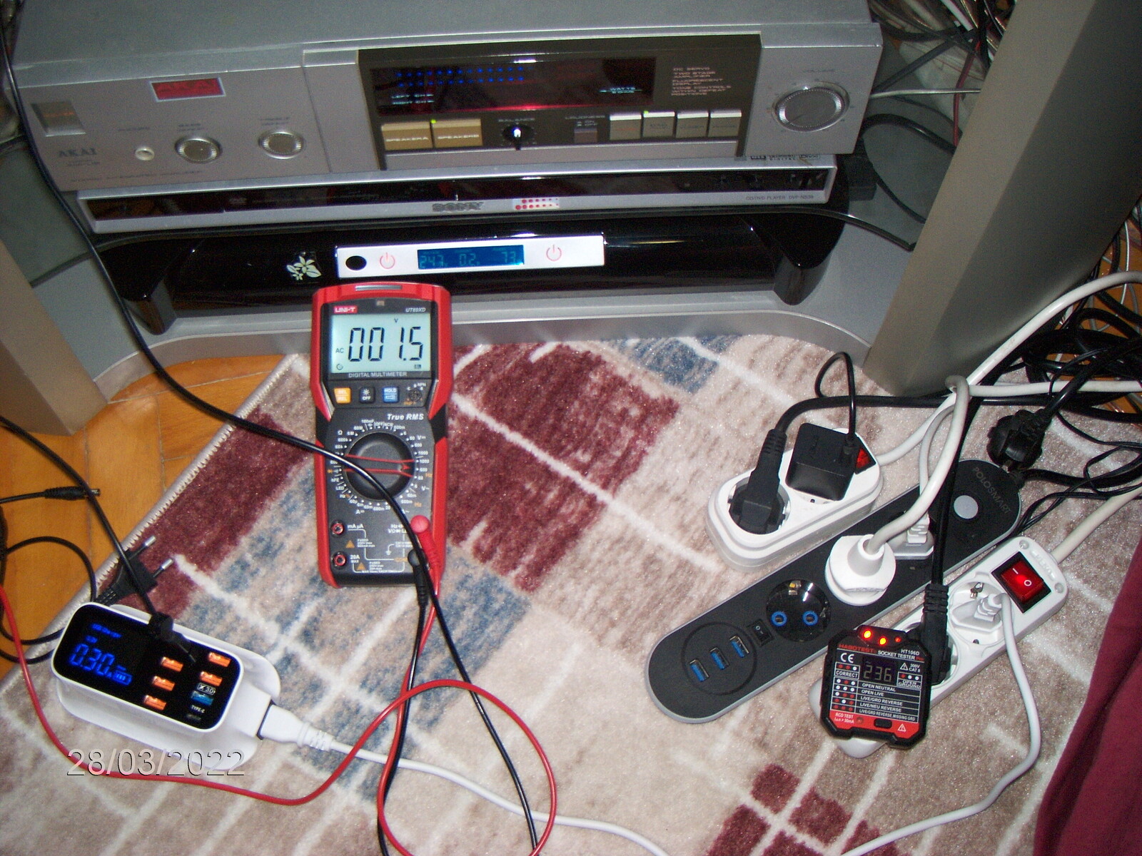

Yamyam hocam dizüstü bilgisayar prize takılı olarak hoparlör çıkışı canlı ucu ve şase ucunu prizin toprak hattı ile ayrı ayrı AC konumda ölçtüğümde değer veriyor.
RCA kabloyu LM1875 ampli line girişine bağladığımda iki cihazda prize takılı iken KAR attırma sebebi olabilir mi?
Aynı ölçümü LM1875 in line giriş kablo uçları ve priz toprak hattı arasında yaptım.AC 220V gösterdi.Ama toprak hattı ile değil de kendi canlı ve şase uçlar arasında AC 0 gösteriyor.Çok tuhaf geldi bana.Yani 220V AC nasıl oluşuyor.

Böyle bir şeyin olasılıkları.
1 grup prizin toprak hattında kaçak 220V var.
2 LM1875 amplinin trafosunun sargıları kaçak yapmış olabilir.
LM1875 amplinin trafosu devreden sökülerek her türlü testten geçirilmelidir.
Aynı ölçümü LM1875 amplinin trafo çıkışları ile (2X18V AC den) yap.
Benim AKAI anfi ile toprak arasında AC 1,5 Volt ölçülüyor.

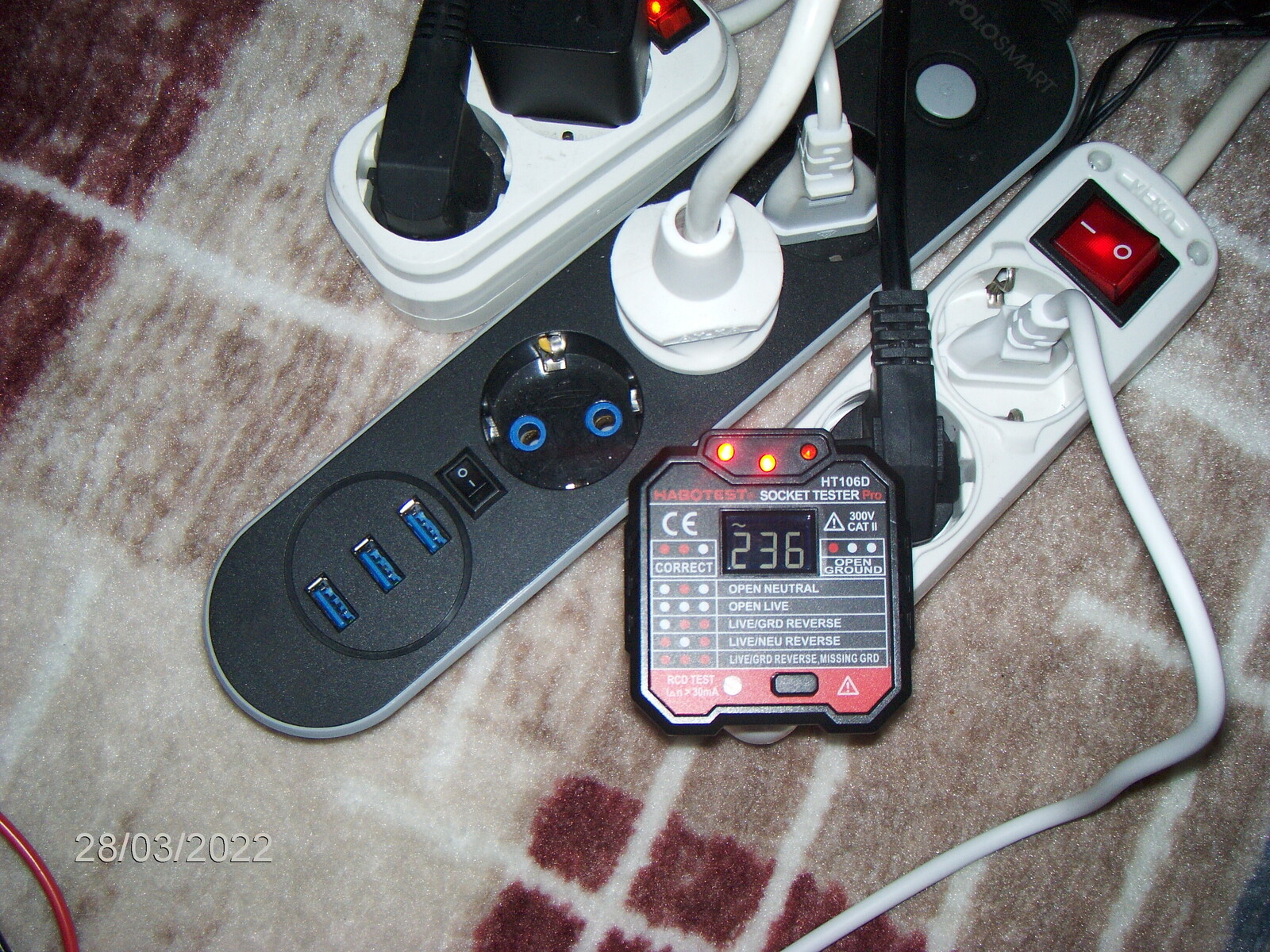

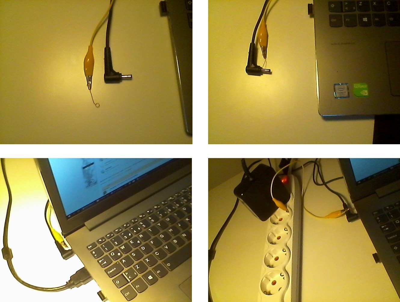

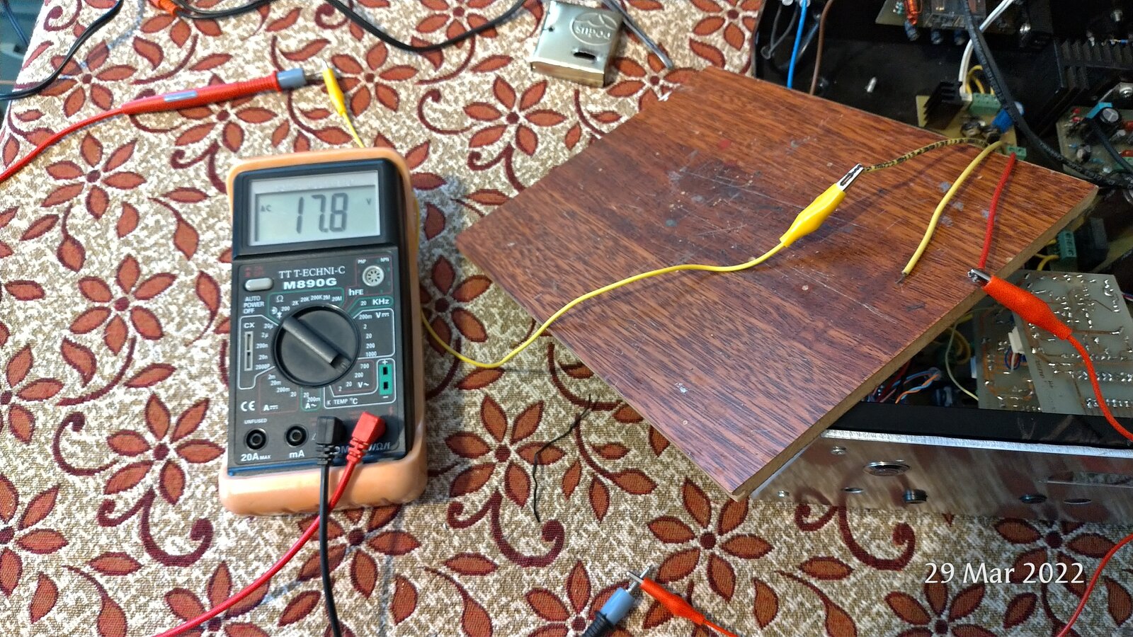

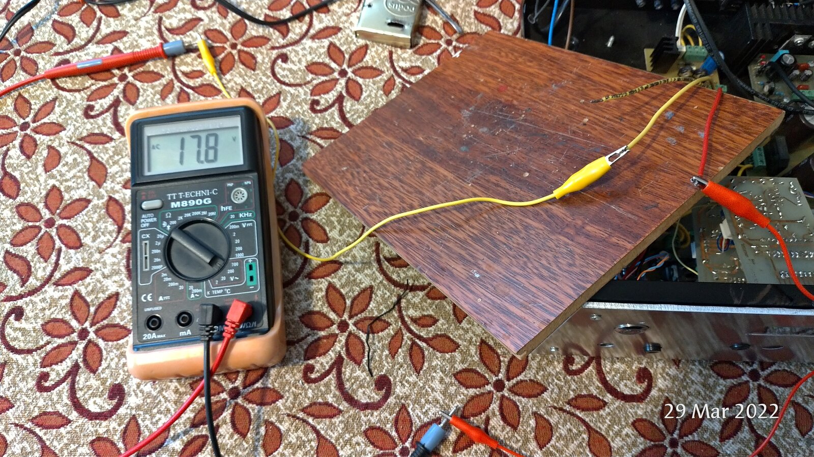

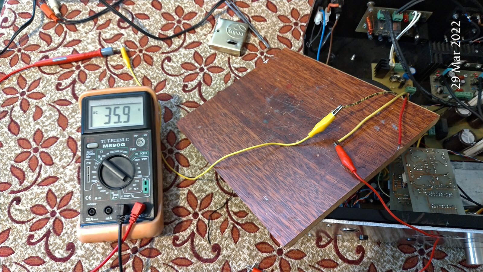

Grup priz üzerinde faz nötr ve toprak arası ölçümleri yaptım.Herhangi bir sorun yok.
Trafonun uçlarını söktüm her ucu ölçtüm normal çıkış gerilimini veriyor.
Başka ne tür bir ölçüm yapmalıyım?

Amplinin şasesini toprak hattı ile birleştir bakiim.
KAR atacak mı
