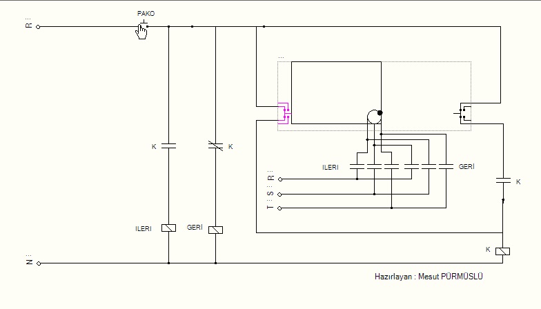

Çalıştığım fabrikada bir sistem tasarladık. Üretilen ürünlerin üzerini süpürmek için fırça sistemi. Mekanik olarak bitti sayılır ama elektrik olarak hala ortaya bişey çıkaramadık. fırçalar bir konsola bağlı. sağa ve sola gidip gelicek periyodik olarak. oparatör stop butonuna basana kadar süreç devam edicek. limit siviçlerle yaparız diye düşündük ama bulamadık. kuamanda devresi için yardımcı olur musunuz?

Benzer uygulamalar da yaşanan sorunlardan biri, sistemin enerjisi kesildiğinde, bazen mekanizma sınır anahtarlarının ortasında durabilir, bu tip durumlarda sınır anahtarlarından tetikleme gerilimi gelmeyeceği için sistem çalışmaz, (sınır anahtarlarından her hangi birine elle müdahale gerekebilir)
Aşağıda ki uygulamada ilk çalıştırma esnasında, mekanizma ortada durmuş ise, sınır anahtarlarından tetikleme sinyali gelmese bile, sistem çalışmasını gerçekleştirir.

Usta ekts de çizdiğimiz çalışıyo. Fakat cade simu da aynısını çizdiğimizde kısa devre oluşuyo. Siz cade simu yu kullanıyo musunuz?
Uygulamada denenmiş ve halen kullanılan bir uygulamadır.
Çizimde mantıken kısa devre yaratacak bir durum yok.
Uygulamasını yapmak yerine gidip farklı programlarda denemeler yapıyorsun.
Cade simu ile değil bire bir uygula sonucu gör.
Sayın zeybek te size hak vermiş olsa ki, kendince doğru olan çizimi göndermiş.
Gayeniz üzüm yemek mi bağcıyı dövmek mi belli değil.
