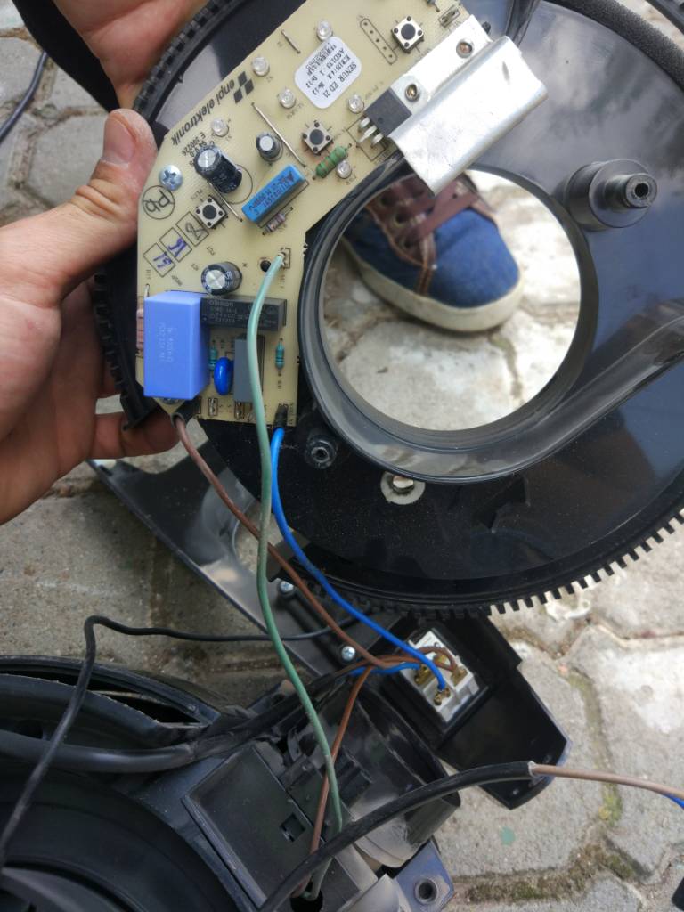

Libelle marka ıslak kuru bir temizlik robotu geçti elime. Motora kurum vs. çekilmesinden kaynaklı motor çalışmıyordu. Motoru temizliği ve kömür değişiminden sonra motoru çalıştırdım. Ama karttan motora enerji gelmiyordu. Triyak değişti ama kartta motor soketlerinin ikisinede nötr geliyor faz gelmiyor. Kartta motor soketleri ve faz nötr girişleri haricinde iki soket daha var. Acaba kabloları yanlış soketlere mi bağlıyorum. Daha önce bu tip kartlarla uğraşan ustalarımdan yardım rica ediyorum

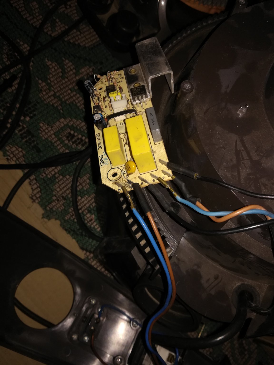

Arsivimde kalmış yardımcı olur inşallah
Benim soktuğum de faz nötr girişi iki adet motor çıkışı iki adette swich çıkışı vardı kart farklı sanırım biraz faz nötr girişi varistor yolunu takip et.
Arsivimde kalmış yardımcı olur inşallahEkli dosyayı görüntüle 49052

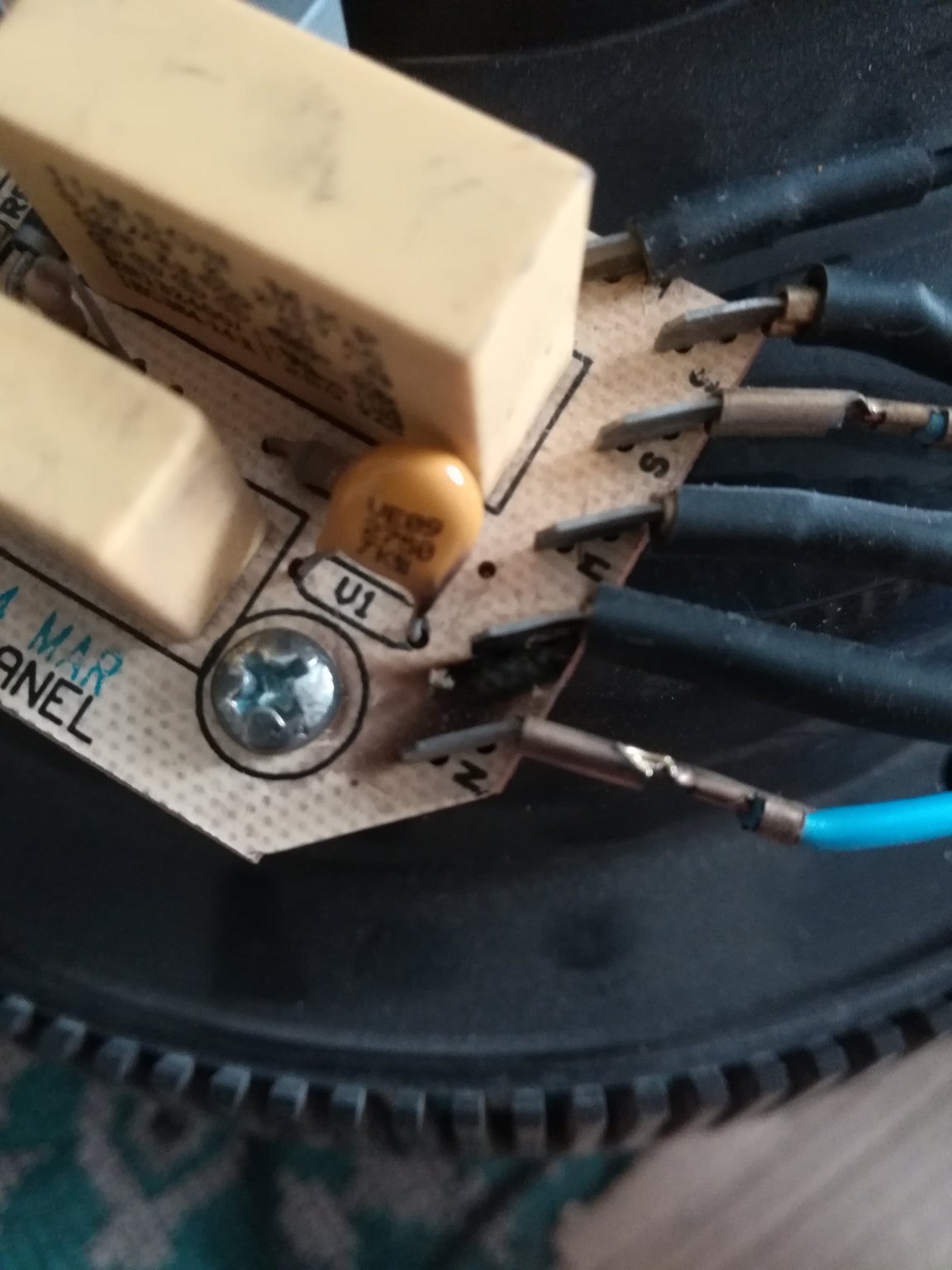

İlgin için teşekkürler ustam. Bendeki makine bunun bir alt modeli sanırım. Peki kartta ki s yazan soketler nedir bir bilgin varmı acaba
S yazanlar swich m yazanlar motor faz nötr yolunu da varistor den takip et.Tahminimce en baş faz diğer taraftan en sonda nötr karışık takabilirsin anahtardan çıkan iki terminali çünkü kapasitör ve varistor var.
Sorun emniyet switc'indeymiş. Arızalıymış değiştirince düzeldi. Teşekkürler yardımlarınız için.

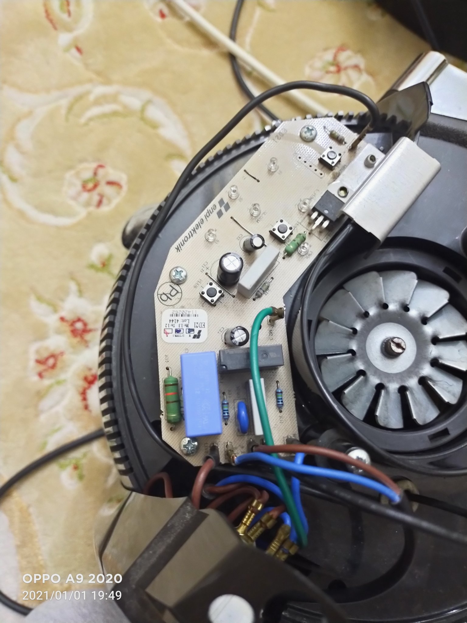

Merhaba aynı makineden var bende motora direk ceyran verince çalışıyor ama kartta bir hareket yok motoru tetiklemiyor sizce sorun kartın neresinde
