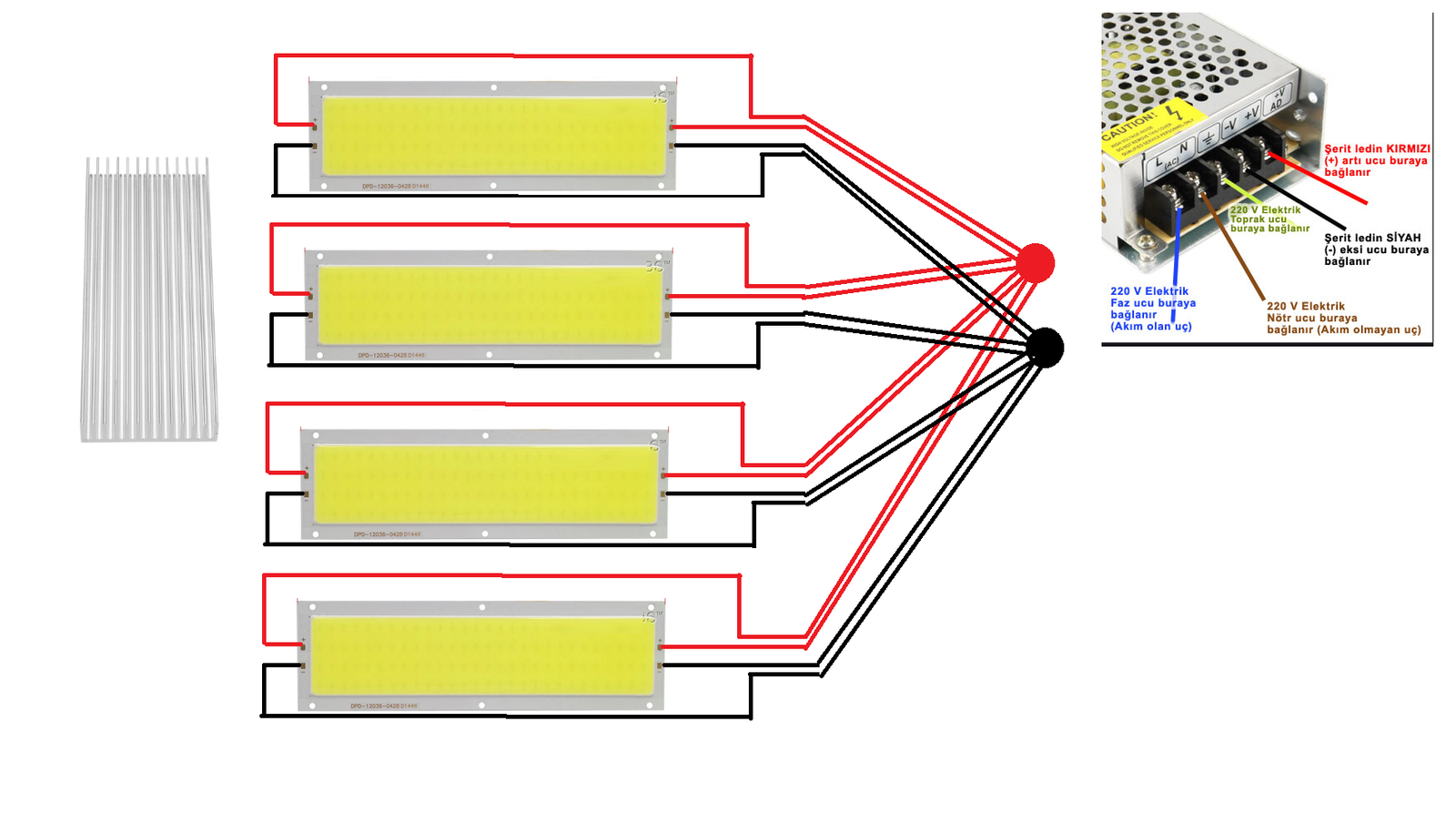

Ledler Aşırı Isınıyor ve kablolar yanmaya başlıyor.

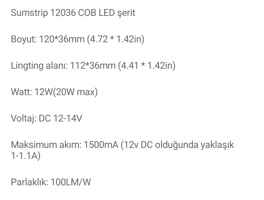

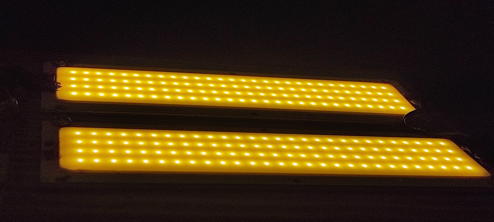

Arkadaşlar merhaba aşağıda görsellerini yüklediğim şekilde elimde 4 Adet 12v 12w 1.1 amper led var toplam güç 48w ve 4.4A yapıyor ancak ledler Aşırı Isınıyor ve kablolardan duman çıkmaya başlıyor bunun için araya nasıl bir eleman eklemem gerekiyor ki aşırı akım çekmesin.
Araya bçr ampermetre bağlayıp çekilen akımı teyit edin. Akım sabitse kablolar ince olabilir. Power ledlerde olduğu gibi ısındıkça akım artıyorsa araya bir uygun güçte led sürücü koymak gerekir.
Kabloların kesiti yeterli ısındıkça akım artıyor anladığım kadarıyla Görseldeki ürün işimi görürmü her led 1.1A çekiyor toplam 4.4A yapıyor ve trafo 5A
Bu eleman anladığım kadar gerilim değişimine göre çalışıyor. Gerilim sabit olduğundan işe yarayacağını sanmıyorum. Akımın, ledler ısındıkça artıp artmadığının kontrol edilmesi üretilecek çözüm için ipucu verecektir.

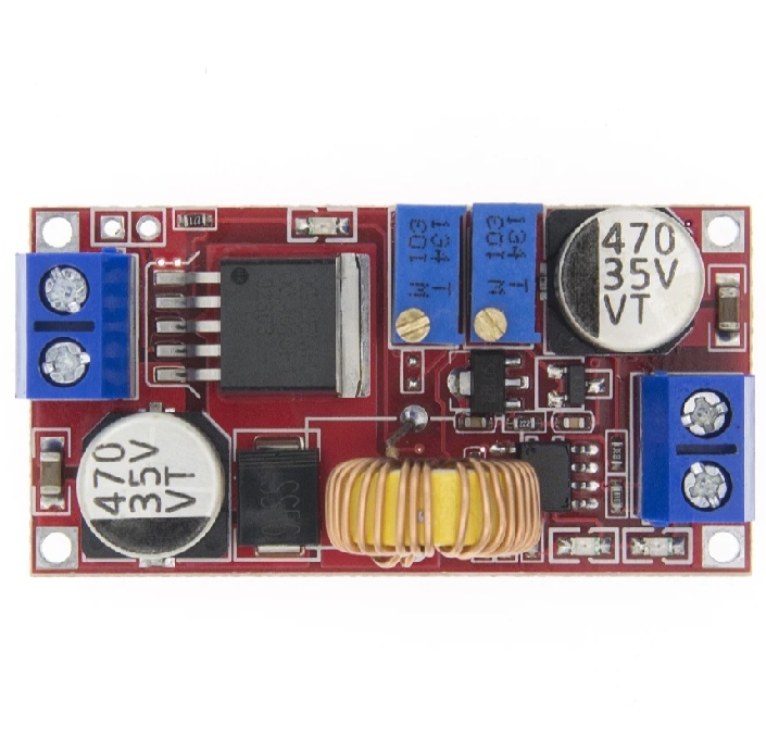

Yerinizde olsaydım böyle güzel ürünleri böyle basit şekilde kullanmazdım. Hiç değilse bulabiliyorsanız piyasadan XL4015 gibi bir modül bulunuz, bu size hassas bir akım kontrolü sağlayacaktır böylece ledlerinizi daha uzun ömürlü kullanabilirsiniz. Ek olarak ledlere küçükte olsa harici bir metal(alüminyum tercih edilir) bir plaka sabitleyin ve araya termal macun kullanınız. Soğuk çalışan bir led daha sağlıklı olacaktır.
Ayrıca o trafolar daha çok kamera ve şerit lerde kullanmak üzere üretilmişlerdir. Bu tür ledlerde kullanmak için yeterince doğru ve hassas değiller. Araya bir akım sınırlayıcı şart.
Trafonun amperini yükseltmeniz .

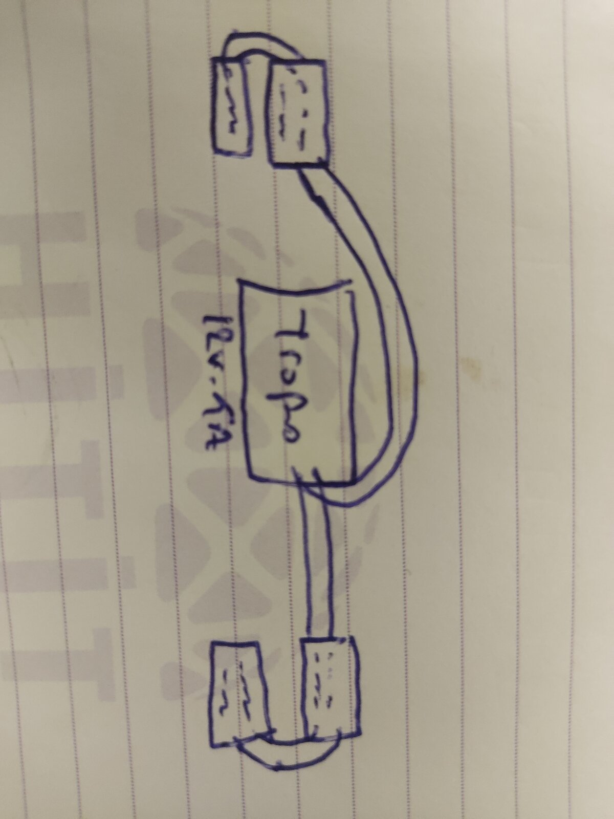

1.3 amper x 4 adet = 5.2 amper
8.5 amper kaliteli led trafo kullanmanız .
Her ürün led için trafo çıkışından uygun amper ayrı kablo ( 4 adet ) çekmeniz .
İki tarafdan 2 x 4 = 8 kablo ile besleme yapabilirsiniz .
Hem kablo kesitini küçültürsünüz , hemde ısınmayı
Oluklu alüminyum led soğutucu üzerine montaj yapmanız
Led Soğutucu Termal Macun
https://tr.aliexpress.com/item/32794492038.html

Yarın akımı ölçüp bilgi vereceğim teşekkürler.

Cevabınız için teşekkürler akım artışı varsa eğer bu ürünü kullanabilirim kesinlikle.

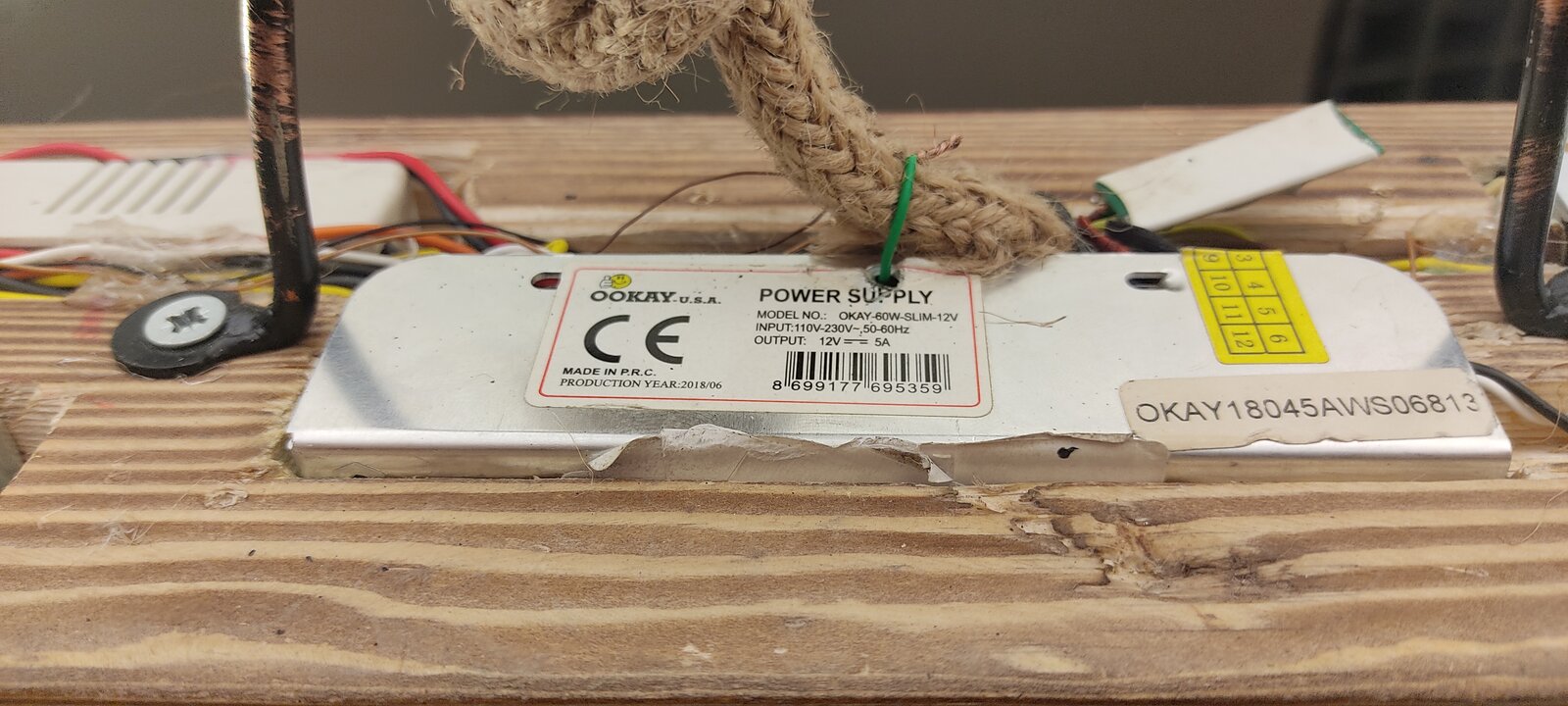

Maalesef bu yöntemi denedim 7A bulamadığım için 8.5 A trafo ile bağlantı yaptım ve daha çabuk ısındı 5A daha uzun dayanmıştı sıcaklık konusunda o yüzden 5A kullanma kararı aldım satıcıda bana ledlerin 1.1 amper olduğunu söylemişti alırken ancak videoda 1.3 amper gözüküyor. 🤔
Bu arada bu XL4015 modülünün iki çeşidi var, birisi sadece voltaj ayarlı, diğeri hem voltaj hem akım ayarlı. Üzerinde çift trimpod olanlardan almak lazım. Belirteyimde sonra yanlış yönlendirme olmasın.
Yada daha uygun fiyatlı 48v 1A / 900mA bir led sürücü bulunabilirse seri bağlantıylada kullanılabilir.
Bir üst mesajdaki her led için ayrı sürücü olayına bende hak veriyorum ancak 4 tane ayrı sürücü koymak maliyeti oldukça yukarı çeker. ledler yeterince soğuk tutulursa tek sürücüylede gayet dengeli çalışabilir.

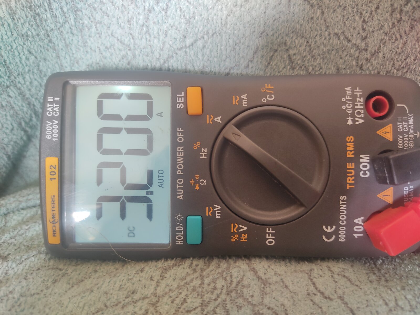

Şimdi yaptığım ölçümde 4 led 2.50 Amperden 3.20 civarına kadar çıktı ve artmaya devam ediyor şuan 3.24 ısındıkça yükseliyor buradan sonra artık el değilemeyecek kadar sıcak oluyor.Benim için 3.Amper civarında tutmak yeterli olur ışık şiddeti ve led sıcaklıkları bu amperde gayet iyi gözüküyor.XL 4015 işimi görür sanırım
