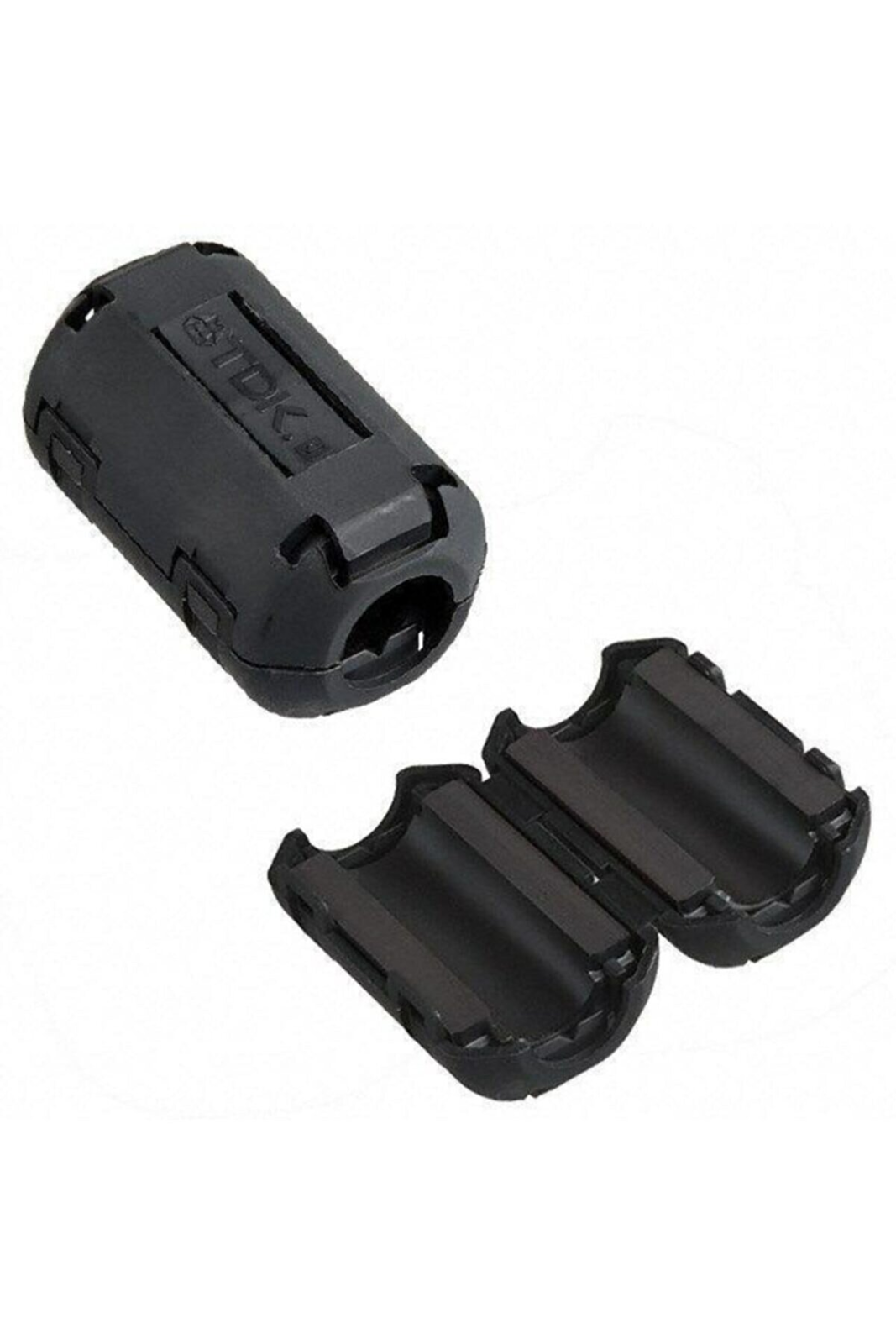

Ayrıca görseldeki gibi parazit önleyici manyetik halka diye bir ürün var, led'in kablosuna taksak çözüm olur mu acep ?
Sağlam ve şarzlı bir aküyle deneyin. akü iç direnci yükselmişse yani eskimişse yapabilir.
Eğer öyle bir sorun yaşamazsak, tek çözüm akü değişimi mi olacaktır ?
